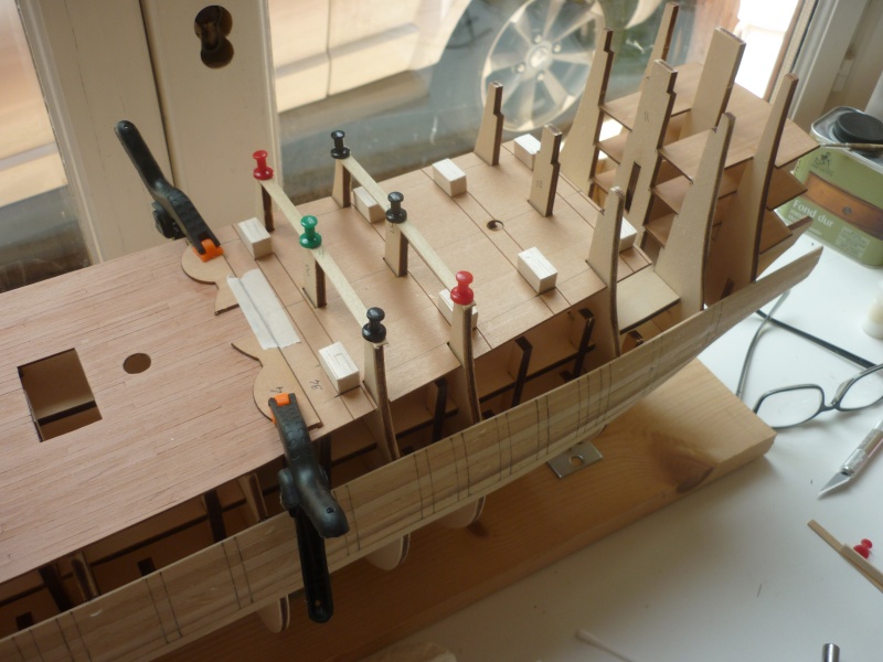

La petite avancé de ce matin. j'ai changé d'avis. Je vais suivre un peu la doc et mettre en place une partie des ponts. Il y en aura 5 à mettre en place plus un "6" sur l'étrave de proue.
Sovereign Of The Seas (Sergal Mantua 1/78°) par ghostidem2003 - Page 2 P1060553
Sovereign Of The Seas (Sergal Mantua 1/78°) par ghostidem2003 - Page 2 P1060552
Comme je m'y attendais le pont ne plaquait pas suffisamment au centre. Une retouche est donc nécessaire.
Sovereign Of The Seas (Sergal Mantua 1/78°) par ghostidem2003 - Page 2 P1060554
Après séchage, j'en ai profité pour passer une couche de fond dur pour protéger les lames en poirier.
Sovereign Of The Seas (Sergal Mantua 1/78°) par ghostidem2003 - Page 2 P1060555

Il faut parfois employer les gros moyens pour que cela plaque parfaitement. Le tréteau a un peu souffert ...
Sovereign Of The Seas (Sergal Mantua 1/78°) par ghostidem2003 - Page 2 P1060556

    Après un petit break loin du SOS, reprise du chantier. Renforcement du support de tableau avant avec des chutes de balsa. C'est presque nécessaire pour qu'il y ai une meilleure surface de collage et bien épouser les arrondis pour plus tard. Il faut encore bien sur poncer.
Sovereign Of The Seas (Sergal Mantua 1/78°) par ghostidem2003 - Page 2 P1060615
Il manque encore à coller les angles en balsa.
