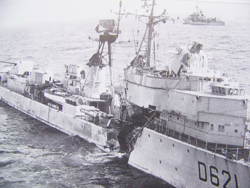

L'idée, c'est d'essayer de m'approcher de ça:
Escorteur d'escadre Surcouf  Heller 1/400 + L'ARSENAL  D621_s10
Escorteur d'escadre Surcouf  Heller 1/400 + L'ARSENAL  D621_s11
Le défi n'a pas l'air compliqué au premier abord, mais plus je réfléchis aux diverses solutions, plus j'ai peur d'un échec.
A savoir que je vais le représenter avec 2 HSS qui sont en train de secourir l'équipage (je mettrais les photos plus tard)...

Merci à vous tous,
Curieusement, si pas mal de photos sont dispos, en revanche, j'en ai jamais trouvé de la collision. pourtant, quand ça s'est passé, toute la flotte française étaient autour, il y a eu forcément des photos...
Idem pour le "coupable", par curiosité j'ai essayé de savoir à quoi il ressemblait, niet, nada...
Il s'agit du pétrolier soviétique "Général Boucharov.

Le pauvre Surcouf, il avait déjà subit un premier abordage dans les années 60...
Quant au Général Boucharov moi non plus, je n'ai pu trouver aucune photo...
Mais d'après certains témoignages il avait beaucoup  trop d'antennes pour un pétrolier  et il avait coupé plusieurs fois la route de l"escadre et puis, que faisait un pétrolier brise glace en Méditérranée ?? scratch scratch ...Nous étions en pleine guerre froide à l'époque.... Mais apparemment aucune volonté d'éperonner car il était en machine arrière toute depuis un moment lors du choc  et le(s) officier(s) de quart du Surcouf n'aurai(en)t pas été exempt de tout reproche...Bref  .....Vraiment curieux cet " accident " ..........................

Et puis le hasard qui fait que deux Surcouf successifs se fassent éperonner.

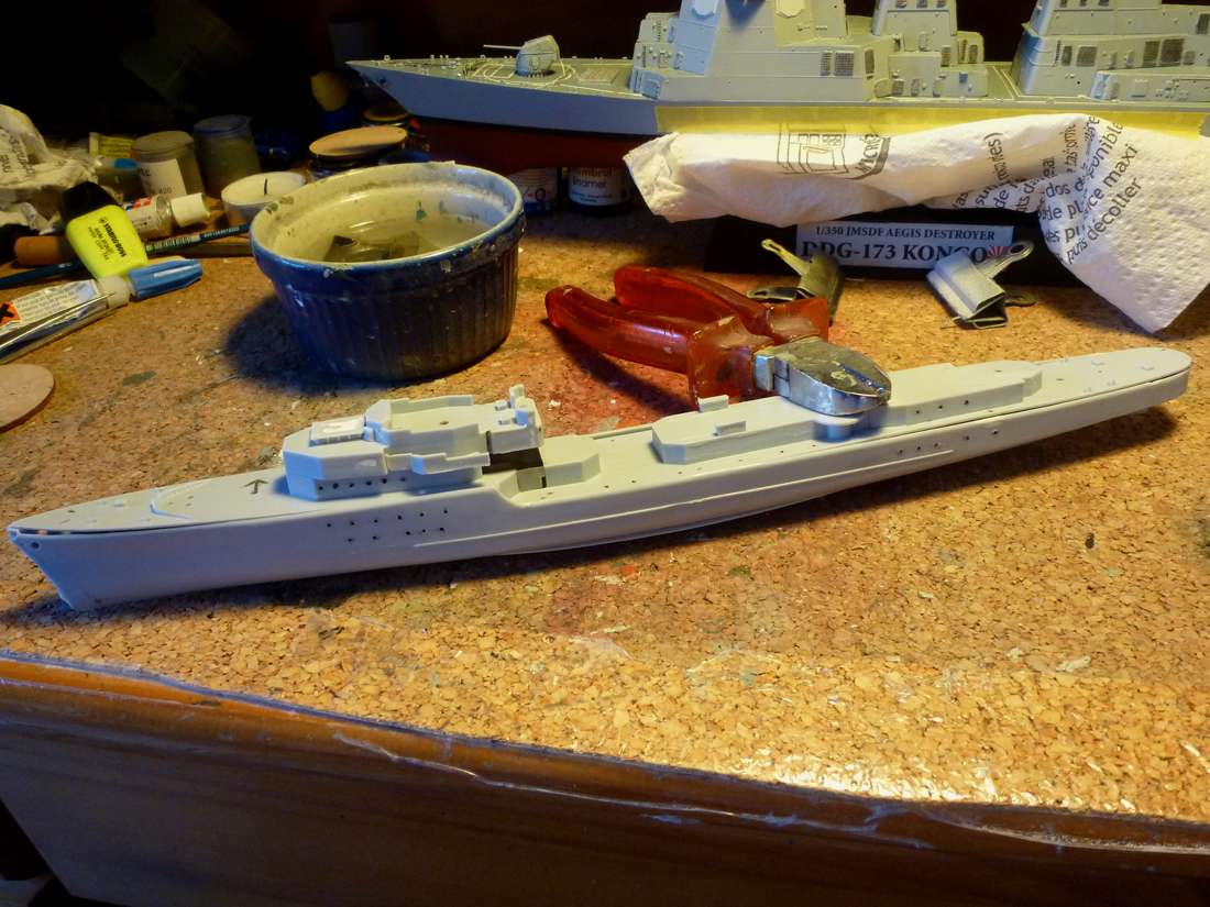

Premier travail, renforcer la coque (car je vais la couper en waterline), et essayer d'identifier l'endroit du choc d'après les photos: le problème, c'est que les hublots sur la coque ne sont pas représentés, je suis donc en train d'identifier les endroits à percer... J'ai découpé une partie du pont car à cet endroit, tout est fracassé!
Escorteur d'escadre Surcouf  Heller 1/400 + L'ARSENAL  E_e_su12
Autre point, sur toute ma série de photos, la situation évolue au fur et à mesure, au début, c'est que la partie droite qui semble être endommagée, et, par la suite, le navire va se vriller pour finalement se couper en 2 !

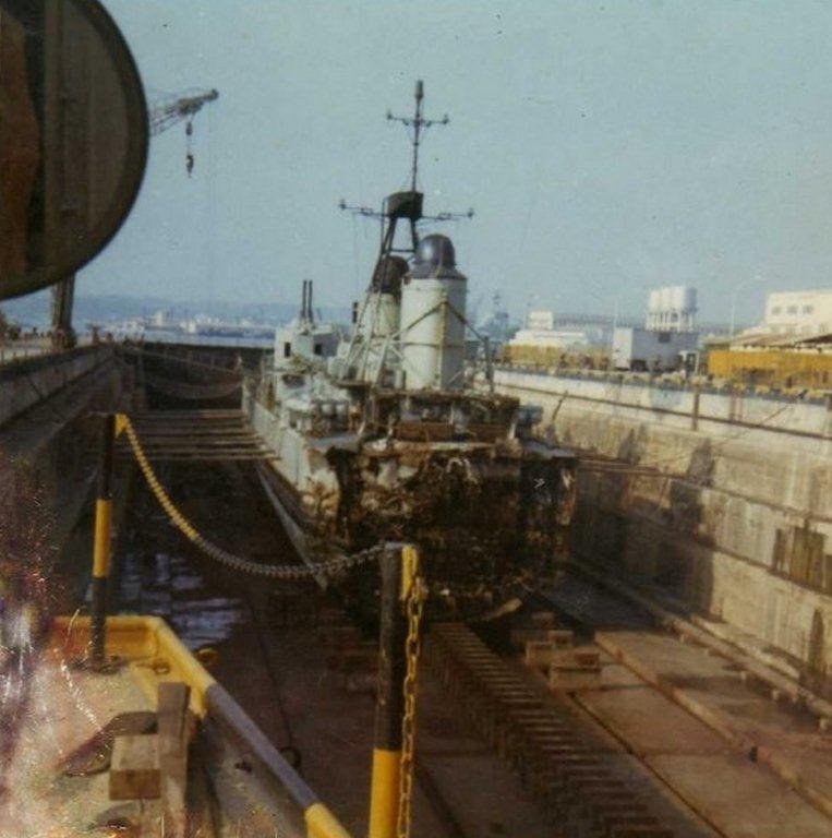

J'ai cette photo dans mes archives. C'est la seule que j'ai du Surcouf.
Alors que normalement un navire au bassin dévoile souvent la pureté de ses lignes de coque ainsi qu'une impression de puissance, celle-ci n'inspire que tristesse.

Beau travail sur le renforcement de la coque, à cette époque les bateaux soviétiques ne faisaient pas que de pêcher ou de transporter, c'est clair

merci à vous, et pour la photo,
C'est clair, pour moi, pour avoir lu quelques compte-rendu, il fait pas de doute que ça a été délibéré.
Heureusement que je n’étais pas l'Amiral de cette Task Force française à cette époque, car j'aurais envoyé le ruskof par le fond... tacatac

les hublots étant percés, j'ai enfin des points de repère, j'ai découpé l'arrière de la structure de la passerelle, car celle-ci a été écrasé dans le choc, côté gauche, j'ai découpé une petite partie et remplacé par de la photodécoupe, car à ce niveau là, la porte qui donne à l'extérieure est ouverte.
Les traits noirs représentent la zone à modifier ou à découper...
