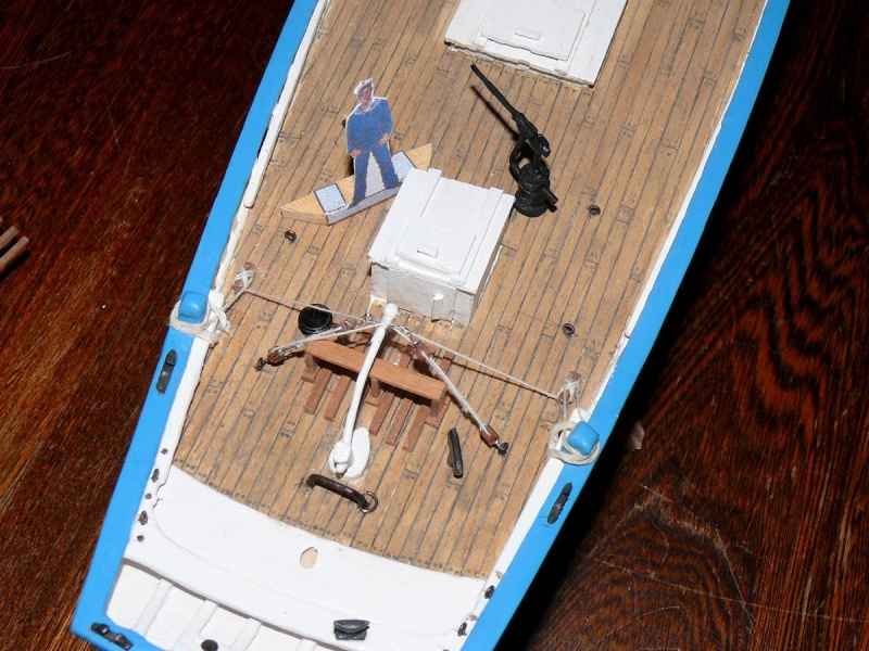

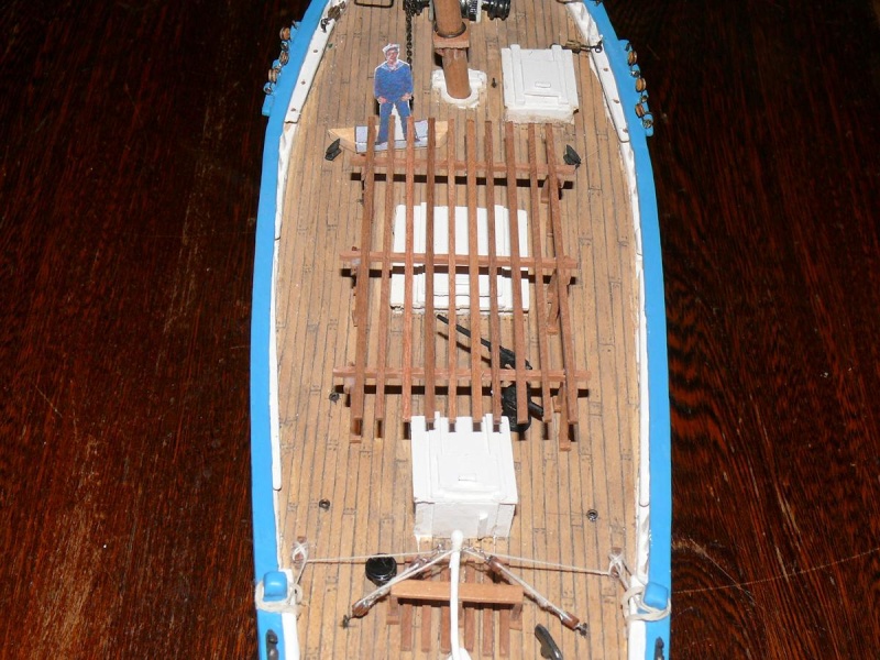

Voici quelques photos de la suite de la construction de la petite Marie Jeanne. Tout d'abord la fin du montage du bois à thons ( désolé, j'ai complètement zappé le début du montage pour faire des photos, mais le principe est le même).
Je reporte ce qui est sur le plan sur du papier calque, ici les poutres horizontales ou sont suspendus les thons pour le séchage. Ensuite je fixe avec des agrafes le papier calque sur une planche de contreplaqué sur laquelle je plantes quelques clous pour maintenir les baguettes de bois pendant le positionnement et le collage des montages précédents (chevalets et poutres latérales). Je colle donc ces montages à la colle à bois (colle blanche à séchage rapide). Lorsque le collage est solidifié, je retire les clous et je récupère le bois à thon terminé.
Thonier Marie-Jeanne (Artesania Latina 1/50°) par ZEBULON29200   - Page 4 Photo118
Ici les chevalets reportés sur le papier calque.
Thonier Marie-Jeanne (Artesania Latina 1/50°) par ZEBULON29200   - Page 4 Photo214

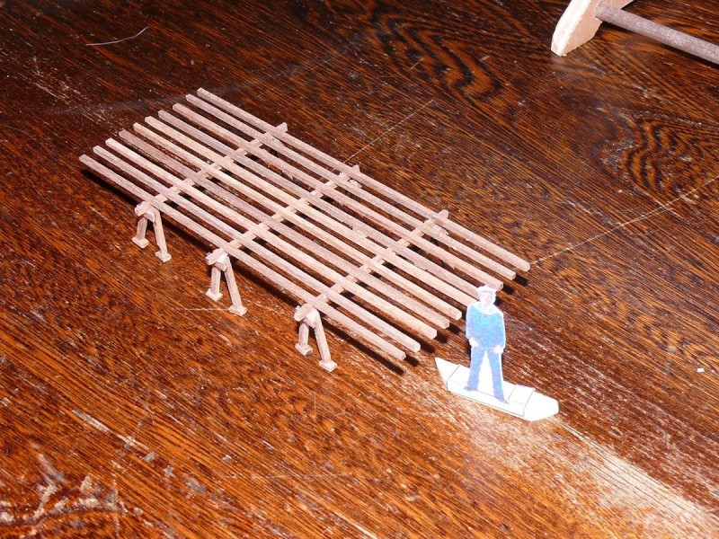

Et voilà le bois à thons terminé.
Thonier Marie-Jeanne (Artesania Latina 1/50°) par ZEBULON29200   - Page 4 Photo119

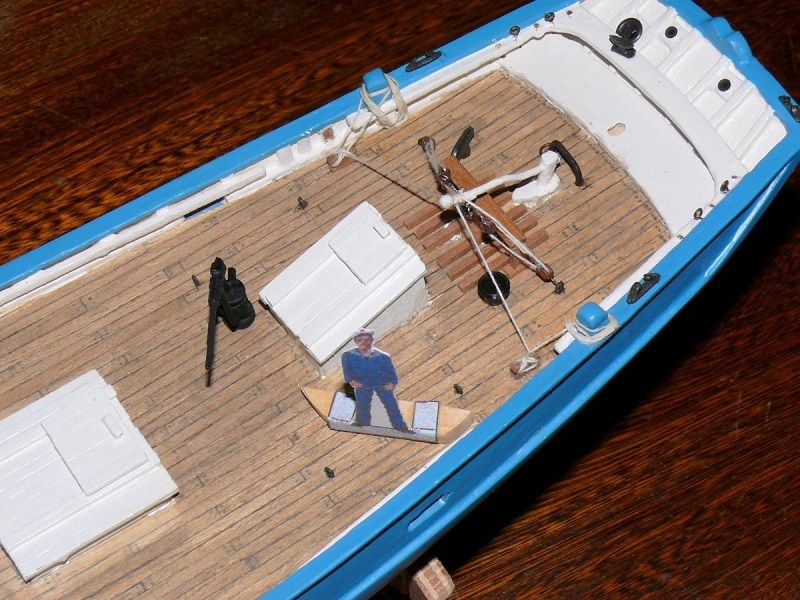

Le même avec le marin malin.
Thonier Marie-Jeanne (Artesania Latina 1/50°) par ZEBULON29200   - Page 4 Photo120
Maintenant le voilà positionné sur le bateau (il n'est pas collé, c'est juste un montage à blanc).

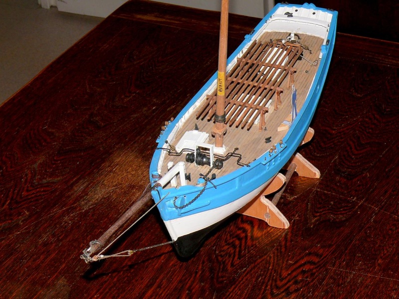

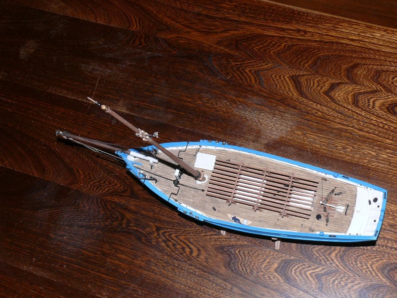

Voilà j'en suis arrivé ici, la suite, continuation du montage des mâts. Je vous posterais les photos un peu plus tard.

Je voulais vous mettre en garde, si vous utilisez le "Marin Malin", il faudra adapter la hauteur. Sur le dessin que j'ai posté plus haut la hauteur du marin est estimé à 1 m 80, si vous voulez qu'il soit plus petit ou plus grand il vous faudra calculer la hauteur et modifier la hauteur sur le dessin.

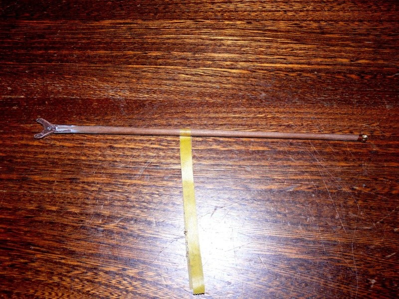

Suite aux conseils d'un ami d'un forum ami, j'ai raccourci les bois de thons, car comme me l'avait justement signalé cet ami "le marin malin" risquait fortement de se cogner la tête sur le bois de thons en descendant ou en montant du poste équipage. Donc voilà le résultat après le raccourcissement.
Thonier Marie-Jeanne (Artesania Latina 1/50°) par ZEBULON29200   - Page 4 Photo128
Thonier Marie-Jeanne (Artesania Latina 1/50°) par ZEBULON29200   - Page 4 Photo218
Thonier Marie-Jeanne (Artesania Latina 1/50°) par ZEBULON29200   - Page 4 Photo318
Qu'en pensez vous?

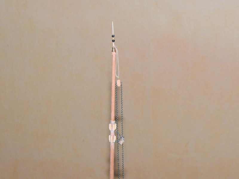

Voici quelques petites photos d'une part pour vous demander vos avis et d'autre part pour vous montrer la petite avancée du montage de la petite "Marie Jeanne"
Tout d'abord les photos pour votre avis.
Thonier Marie-Jeanne (Artesania Latina 1/50°) par ZEBULON29200   - Page 4 Photo414
Thonier Marie-Jeanne (Artesania Latina 1/50°) par ZEBULON29200   - Page 4 Photo614
Thonier Marie-Jeanne (Artesania Latina 1/50°) par ZEBULON29200   - Page 4 Photo514
Question: Que pensez vous de la poulie en haut du mât (construction "maison"), celle ou la chaîne passe à travers est elle de la bonne taille (pas trop grosse) et a t'elle la bonne forme? Tout en faisant abstraction du système d'attache qui n'est pas celui qui sera utilisé au final. Encore une question réservée un peu plus aux spécialistes des bateaux de travail est ce que je dois laisser les éléments de la mâture tel quels (en bois brut), sachant que les extrémités seront peintes en blanc ou faut il les vernir (j'ai un vernis chêne clair satiné).
Maintenant quelques photos pour vous montrer le léger avancement. Une partie des éléments de la mâture (bôme, vergue, corne du grand mât) en cours de montage (il y a encore du boulot à faire dessus).

Thonier Marie-Jeanne (Artesania Latina 1/50°) par ZEBULON29200   - Page 4 Photo912
Ici la bôme du grand mât posée à blanc pour essai et pour la photo.
Thonier Marie-Jeanne (Artesania Latina 1/50°) par ZEBULON29200   - Page 4 Photo130
Thonier Marie-Jeanne (Artesania Latina 1/50°) par ZEBULON29200   - Page 4 Photo131
Avec la pièce fournie par A.L. cela aurait donné ceci, mais j'ai estimé qu'elle était trop courte et trop étroite, donc j'en ai refait une autre e n bois. Voilà ci dessous la bôme avec la pièce en bois refaites maison.Qu'en pensez vous?
Thonier Marie-Jeanne (Artesania Latina 1/50°) par ZEBULON29200   - Page 4 Photo132
Voilà ou j'en suis arrivé pour le moment, j'attends vos avis. La suite sera pour un peu plus tard.

La poulie me parait à la bonne taille Je suis pour un vernis satiné qui fera ressortir les veines du bois

Tu as bien fait de refaire la bôme, elle est beaucoup mieux comme ça Wink

Beau boulot, mais je n'ai jamais vu de chaine comme ça sur un thonier!

Belle avancée, et bien d'accord pour la bôme cheers

c'est vrais que parfois les pièces fournies sont de pauvre qualité Sad
ta fabrication "maison" est nettement supérieur cheers cheers

@ Miel: un ami m'a dit que ce n'était pas une poulie lorsqu'il y a une chaîne mais une chape, donc je vais essayer de construire une chape. Je vais passer du vernis "chêne moyen" satiné pour faire mieux.

@ Pascal: Je suis tout à fait d'accord avec toi au sujet de la bôme, je la préfère maintenant.
@ Henri: En ce qui concerne la chaîne j'ai trouvé ces photos sur différents sites (cf lien ci dessous)
http://modelisme.arsenal.free.fr/jacquesmailliere/Thonier/index.html
http://marinelandemontaise.eklablog.com/kerz-atao-thonier-dundee-a3805858

Bonsoir Patrick
Il ne manquera que l'équipage pour être plus vraie que nature. Pour l'instant je cherche un maximum de doc pour tout ce qui touche le gréement (cordages, poulies, voiles, etc.)
