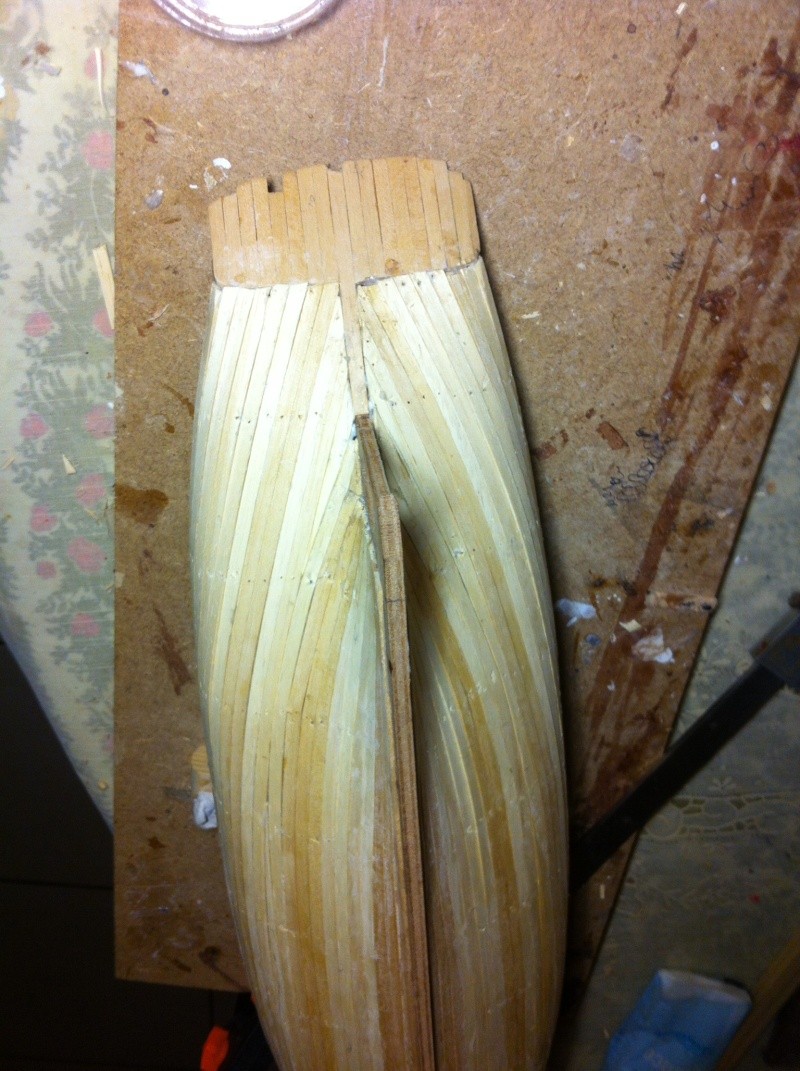

Bon j'ai été absent du forum depuis un moment mais je ne suis pas rester sans rien faire.
Le chantier a avancé en décembre et après les fêtes.
Voici quelques photos qui montrent la progression.
Découpe des couples d'après des calques
Goëlette Belle Poule 1932 (plan AAMM 1/50°) de Gérard17 01939410
!!!!Goëlette Belle Poule 1932 (plan AAMM 1/50°) de Gérard17 <a href=Goëlette Belle Poule 1932 (plan AAMM 1/50°) de Gérard17 01fcb110" />
Montage sur la quille avec traçage de la ligne de flottaison
Goëlette Belle Poule 1932 (plan AAMM 1/50°) de Gérard17 01d48311
Goëlette Belle Poule 1932 (plan AAMM 1/50°) de Gérard17 01086310
Pour le tableau arrière j'ai découpé et collé un morceau de cpl que j'ai poncé en forme
Goëlette Belle Poule 1932 (plan AAMM 1/50°) de Gérard17 01c7da10
avant de coller des virures pour ébaucher le tableau
Goëlette Belle Poule 1932 (plan AAMM 1/50°) de Gérard17 01ee6310
Pour la proue j'ai collé quelques cales en forme pour épouser la forme de l'étrave
Goëlette Belle Poule 1932 (plan AAMM 1/50°) de Gérard17 01e46b10
Toutes les bordées sous le livet de pont sont posées, j'ai du utiliser des pointes pour les maintenir en place durant le collage, je reboucherai avec du mastic à bois maison avant de poncer la coque. La tableau arrière est encore brut sur cette vue
Goëlette Belle Poule 1932 (plan AAMM 1/50°) de Gérard17 01df7a10
Goëlette Belle Poule 1932 (plan AAMM 1/50°) de Gérard17 01ee8010
Pour les ponts j'ai utilisé du cpl de 1mm, voici où j'en suis ce soir.
Goëlette Belle Poule 1932 (plan AAMM 1/50°) de Gérard17 01c2ab10
Goëlette Belle Poule 1932 (plan AAMM 1/50°) de Gérard17 014c1110
Goëlette Belle Poule 1932 (plan AAMM 1/50°) de Gérard17 01d12e10
Goëlette Belle Poule 1932 (plan AAMM 1/50°) de Gérard17 011e5910
A la revoyure !!!!!

Le faux pont est en place :
Goëlette Belle Poule 1932 (plan AAMM 1/50°) de Gérard17 Photo_13
Goëlette Belle Poule 1932 (plan AAMM 1/50°) de Gérard17 Photo_11
Je fignole le livet de pont avec une baguette de 2x1mm (seul tribord est fait sur l'image précédente)
Goëlette Belle Poule 1932 (plan AAMM 1/50°) de Gérard17 Photo_12
Salutations amicales
Gerald17
