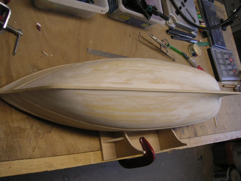

Bonsoir à tous
J'ai commencé la maquette de l'Etoile d'après les plans de l'AAMM à Paris
Quelques photos de l'avancement de la chose
Goellette l'Etoile au 1/50° 00110
Goellette l'Etoile au 1/50° 00210
Goellette l'Etoile au 1/50° 00310
Goellette l'Etoile au 1/50° 00410
Goellette l'Etoile au 1/50° 00510
Goellette l'Etoile au 1/50° 00610
Goellette l'Etoile au 1/50° 00710
Goellette l'Etoile au 1/50° 00810Goellette l'Etoile au 1/50° 00910
Voila pour aujourdhui, je ne comprends pas,j'avais fait pivoter certaines photos
elles se retrouvent dans le mauvais sens!!!C'est vrai que l'informatique et moi
c'est pas le grand amour!!

Belle coque bien régulière Bonne suite sunny

Je déplace dans arsenal gréements, ta coque est superbe, c'est du beau travail Laughing

Voilà un bordage rondement mené et de plus dans les régles de l'art( beau brochetage) Bravo continues comme ça 🐰
Goellette l'Etoile au 1/50° Empty
MessageSujet: Re: Goellette l'Etoile au 1/50°   Goellette l'Etoile au 1/50° EmptyJeu 03 Jan 2013, 18:47
Merci, en fait pour le brochetage je pratique un peu comme en vrai,c.a.d les lattes
brochetées sur les deux cotés,ce qui donne parfois des lattes en forme de S allongé
c'est plus long mais on fait du meilleur travail et ça facilite le collage Wink

Pour la coque environ 5 jours,mais ce n'est pas un kit Very Happy
J'en ai un peu bavé avec des lattes de différentes épaisseur
mauvais lot!!!!

Merci à tous,il faut dire que cette coque n'est pas très difficile a réaliser,a part sur le
retour de galbord ou ça se complique un peu,mais bon on y arrive surtout ne pas
essayer de forcer les lattes,plutot s'appliquer sur le cintrage dans les courbes

beau travail, le double brochetage, merci de l'info je n'y avais même pas pensé
tu n'aurais pas une image de la bête qu'on voit vers quoi tu te diriges, merci

@ Professorus voila vers quoi je me dirige ( photo du net mais d'ou ?)
Goellette l'Etoile au 1/50° Dsc01010
@Marinyves:Oui la coque fait 65 cm,et c'est une maquette statique.J'ai évidé les couples
parceque c'est plus facile de tenir une virure en place avec une pince que de planter une
épingle qui part souvent de travers!!! En parlant de doc,justement j'en manque pour les
détails du pont ,les vits de mulet,les chaines du grément de hunier,la fixation du beaupré
sur le pont etc tout un tas de détails que je n'ai pas sur le plan de l'AAMM si bien fait soit
il.Alors je fais appel aux ames charitables qui auraient ça dans leurs tiroirs.
Pour l'instant comme je suis en panne de bois pour le bordage du pont je vais passer à
autres choses,passerelle,rouf,descentes etc.

Quelques nouvelles de mon Etoile qui n'avance pas vite,je travaille a retaper le bateau
d'un copain,changer le bâti moteur,quelques varangues et allonges de fond,pas la joie!
Voici ou j'en suis rendu de la maquette:
Après quelques pelletés d'enduit
Goellette l'Etoile au 1/50° 01110
Goellette l'Etoile au 1/50° 01210
Goellette l'Etoile au 1/50° Dabut_10
J'en avais marre d'attendre ma commande de bois,j'ai donc supprimé le faux pont
et j'ai bordé le pont avec des lattes débitées dans des baguettes de 10X 2
Ensuite fabrication des lisses de pavois ( trois baguettes de 2X2)
Goellette l'Etoile au 1/50° Dabut_11
Pose des lisses
Goellette l'Etoile au 1/50° Dabut_12
Voila ou j'en suis
Goellette l'Etoile au 1/50° Dabut_13
Goellette l'Etoile au 1/50° Dabut_14
Goellette l'Etoile au 1/50° Dabut_15
Aujourd'hui, neige je reste à l'atelier pour avancer un peu
