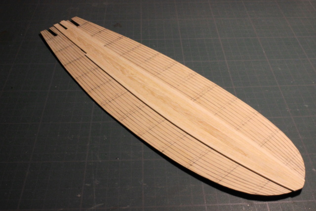

Bonjour, tout le monde!!
Petit message pour vous dire que j'avance...très lentement, mais j'avance.
Le réflexion pour mettre au point la technique pour la réalisation du plancher à été assez longue, mais cela fonctionne. Il reste encore pas mal de boulot de ce côté. Je ferai quelques photos pour vous montrer le cheminement d'une latte.
Voilà l'état actuel:
Cotre corsaire Le Renard [Artesania Latina 1/50°] de Clément Lenoir - Page 2 Img_4615
Cotre corsaire Le Renard [Artesania Latina 1/50°] de Clément Lenoir - Page 2 Img_4614
Je me suis également lancé dans la confection des apôtres en balsa sur recommandation de Jean-Claude et d'Alex Wink. (C'est une étape très intéressante, enfin, à mon goût)
J'ai commencé à dégrossir...tout doucement, il en reste encore pas mal à enlever.
Cotre corsaire Le Renard [Artesania Latina 1/50°] de Clément Lenoir - Page 2 Img_4613
Je ne sais pas si cela se pratique sur du CP, mais j'hésite à faire une râblure pour que mon bordage soit un peu encastré dans la fausse quille et avoir une jonction bien nette ...enfin à voir. J'aimerai limiter au maximum l'usage de pâte à bois ou autre mastic..., si vous avez un avis sur la question, n'hésitez surtout pas.
Et surtout, bien à vous, et bon week-end!!!

Bonsoir tout le monde!
Tout d'abord, encore merci pour vos commentaires et vos avis.
Pour continuer les réjouissances....ba...pas grand chose, j'avance avec une extrême lenteur sur bordage du pont, c'est long, très long et c'est pas terminé! (et je dirai même que c'est que le début des réjouissances)
A vous de voir:
Cotre corsaire Le Renard [Artesania Latina 1/50°] de Clément Lenoir - Page 2 Img_4712
Cotre corsaire Le Renard [Artesania Latina 1/50°] de Clément Lenoir - Page 2 Img_4713
Par contre je suis un peu déçu, le marquage entre les lattes n'est pas assez apparent. J'aurai dû faire comme sur l'Altaïr (qui plus est superbe (au passage)) de Fred P, en peignant en noir le champ des dites lattes. L'idée de tout décoller m'a bien traversé l’esprit.....mais non.
Sinon voici donc comment je procède pour réaliser une latte:
 -Une fois que le tracé du bordage est réaliser la planche de cp, j'ai fait un simple scan 'en plusieurs exemplaires) que j'ai collé sur une feuille cartonnée. Un peu de découpage et on obtient les patrons des différentes lattes.
Cotre corsaire Le Renard [Artesania Latina 1/50°] de Clément Lenoir - Page 2 Img_4616
 -Ceci fait, je viens repérer la courbure d'une latte avec des aiguilles sur une planche.
Cotre corsaire Le Renard [Artesania Latina 1/50°] de Clément Lenoir - Page 2 Img_4715
 -Le but de l'étape précédente est de simplement pouvoir positionner les clous qui vont matérialiser la courbe voulue grâce à l'empreinte laissée par les aiguilles.
Cotre corsaire Le Renard [Artesania Latina 1/50°] de Clément Lenoir - Page 2 Img_4714
 -Laisser tremper la latte le mélange que vous utilisez habituellement, et venir la placer contre les clous.
Cotre corsaire Le Renard [Artesania Latina 1/50°] de Clément Lenoir - Page 2 Img_4716
 -Laisser sécher (perso j'attends une nuit). Vous obtenez donc ceci:
Cotre corsaire Le Renard [Artesania Latina 1/50°] de Clément Lenoir - Page 2 Img_4717
 -Pour la suite, il faut coller le patron sur la latte afin de savoir où, et combien de matière enlever.
Cotre corsaire Le Renard [Artesania Latina 1/50°] de Clément Lenoir - Page 2 Img_4718
 -Poncer l'excédent de matière, et ajuster en fonction du tracé sur la plaque de cp du pont.
Cotre corsaire Le Renard [Artesania Latina 1/50°] de Clément Lenoir - Page 2 Img_4720
 -Reste plus qu'a coller,
Cotre corsaire Le Renard [Artesania Latina 1/50°] de Clément Lenoir - Page 2 Img_4719
 -Racler pour enlever le patron et poncer.
Cotre corsaire Le Renard [Artesania Latina 1/50°] de Clément Lenoir - Page 2 Img_4721
Et voilà le travail!
C'est long, très long....un peu comme ce message d'ailleur. Mais si jamais ça peut aider quelqu'un, je n'en serai que content!
Sur ce,
A bientôt et bien à vous!!!

il devrait etre pas mal ce pont
Cotre corsaire Le Renard [Artesania Latina 1/50°] de Clément Lenoir - Page 2 Empty
MessageSujet: Re: Cotre corsaire Le Renard [Artesania Latina 1/50°] de Clément Lenoir   Cotre corsaire Le Renard [Artesania Latina 1/50°] de Clément Lenoir - Page 2 EmptyLun 17 Juin 2019, 13:28
Ta méthode est la bonne pour courber les lattes de pont. J'avais fait la même chose sur le chébec.
C'est long, mais le résultat est là !
Pour marquer un peu les lattes (perso, je n'aime pas trop le marquage au crayon à ces échelles), le fait de teinter et vieillir un peu fait ressortir les lattes entre elles.
Là, tu a dû poncer pas mal, et les interstices doivent être plein de sciure. Mais en brossant ou en passant un chiffon (ou coton-tige humide), tu devrais voir à nouveau la structure de ton pont. Wink

Salut tout le monde!
Merci Thierry, Ekis pour vos conseils. Pour vous répondre, j'ai essayé de venir marquer les planches au critérium mais le résultat ne me convient pas, il n'y a pas vraiment d’interstice entre les lattes même avec une mine de 0.3 je n'arrive pas à me guider entre ces dernières .
Je viens d'humidifier très légèrement le pont et ça contraste déjà un peu plus ...donc je vais m'orienter vers une teinte, très légère.
Sinon j'ai une question toute simple; où sont passé les clous? Parce que là, je ne les vois pas...
Cotre corsaire Le Renard [Artesania Latina 1/50°] de Clément Lenoir - Page 2 Img_4517

pour les joins entre les bordées je connais deux méthodes
collé une feuille noire de l aipesseur souhaité sur le chant du bordage avant montage
peindre en noir ou teinter avec du crayon gras  ou autre le chant du bordage avant montage ,la methode la plus simple mais le resultat est pas mal
MessageSujet: Re: Cotre corsaire Le Renard [Artesania Latina 1/50°] de Clément Lenoir   Cotre corsaire Le Renard [Artesania Latina 1/50°] de Clément Lenoir - Page 2 EmptyLun 17 Juin 2019, 14:04
Merci dark83000 pour les infos!!
MessageSujet: Re: Cotre corsaire Le Renard [Artesania Latina 1/50°] de Clément Lenoir   Cotre corsaire Le Renard [Artesania Latina 1/50°] de Clément Lenoir - Page 2 EmptyLun 17 Juin 2019, 14:43
de rien
il faut juste que ta peinture soit bien seche avant la pose ,une fois le pont graté les joints ressortent super bien ,ne pas oublier de faire tous les chants du bordé bien sur
pour le cloutage je prefere un cloutage avec le clous en diagonales
la methode avec un feuille collée sur les chant est plus appropriée a des gros modeles enfin des échelles ou ton bordage est suffisamment gros pour le faire

Bonjour à tous!!
Bon bin voilà.....c'est fait; le pont est bordé. J'ai pu tester ma patience, mais le résultat me fait bien plaisir. Pas de teinte en perspective, mais peut être une petite couche de fondur ou un très léger verni mat (a voir).
Place aux photos:
Cotre corsaire Le Renard [Artesania Latina 1/50°] de Clément Lenoir - Page 2 Img_4815
Cotre corsaire Le Renard [Artesania Latina 1/50°] de Clément Lenoir - Page 2 Img_4814
Cotre corsaire Le Renard [Artesania Latina 1/50°] de Clément Lenoir - Page 2 Img_4813
Pour le suite des réjouissances, j'ai décidé de mettre des clous (autant aller jusqu'au bout) même s'ils ne sont pas visibles sur la réplique actuelle du Renard. J'ai fait des essais avec deux diamètres différents (0.10mm et 0.17mm de diamètre), je penche pour le 0.10. (n'hésitez pas à donner votre avis!).
Cotre corsaire Le Renard [Artesania Latina 1/50°] de Clément Lenoir - Page 2 Img_4816
Voilà pour le moment.
Bien à vous tous!!!

superbe boulot !
Pense à poncer ton pont pour l'épaisseur , il sera trop épais !
good job !
Alex

Bien le bonjour, merci pour vos messages et/ou votre suivit!
Yves: je ne pense pas avoir fait de coups de maître, j'ai juste pris du temps pour la "méthode", et encore plus de temps pour "l'application" de cette dite "méthode".
Pour résumer, j'ai simplement pris mon temps. sourire
Alex: pour le ponçage du pont "don't worry", je fini ce message et je m'y mets! Wink
