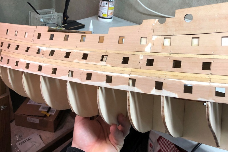

Bonjour a tous !
ca avance !
J'ai un peu bossé depuis la derniere fois
Pack 4 etape 31 a 39
-Pose des sabords de proue de 3ème batterie
-Pose des sabords intermediaire de 3ème batterie
-Pose des sabords de poupe 3ème batterie
-Pose des murailles de poupes
-Retrait de tous les clous
-Poncage de l'integralité des couples, sabords, arêtes vives
-Chanfreinage des couples pour accueillir le 1er bordé
Soleil Royal Altaya 1/70 - Page 2 111
Soleil Royal Altaya 1/70 - Page 2 211
Soleil Royal Altaya 1/70 - Page 2 311
Soleil Royal Altaya 1/70 - Page 2 411

Bonjour.
Tu t'en sors bien.
bonne continuation.

MessageSujet: Re: Soleil Royal Altaya 1/70   Soleil Royal Altaya 1/70 - Page 2 EmptyMar 12 Déc 2017, 18:03
Merci michgir,
Prochaine étape le 1er bordé et autant dire qu'il y a du travail
j'ai courbé et collé une première baguette après l'avoir trempé 15 minutes dans de l'eau bien chaude (60°) je l'ai appliqué sur le bateau et je l'ai seché avec le fer a souder ce qui lui a fait prendre la forme
et je suis content de voir que le bois fourni est plutôt souple ce qui devrai grandement faciliter le travail

MessageSujet: Re: Soleil Royal Altaya 1/70   Soleil Royal Altaya 1/70 - Page 2 EmptyMar 12 Déc 2017, 19:38
C'est en regardant tes photos au dessus que je me dis que les kits ne sont pas égaux... Quand je vois que j'ai plus d'une centaine de sabords à percer dans la coque ! Laughing
Tu fais ça parfaitement jusque là, les oeuvres vives devraient bien se passer (attention toutefois aux trous des clous, tu n'es pas obligé d'en mettre pour construire ta carène) !

MessageSujet: Re: Soleil Royal Altaya 1/70   Soleil Royal Altaya 1/70 - Page 2 EmptyMar 12 Déc 2017, 19:52
Salut ekis et merci !
Effectivement le travail pour le positionnement des sabords est grandement facilité par altaya c'est d'ailleurs en partie pour ça que j'ai choisit ce kit parce qu'il est à la portée d'un débutant comme moi.
Pour les clous j'ai choisit de les mettre pour me faciliter la tache qu'est la pose du 1er bordé,
une fois que j'aurais fini cette etape je compte enlever tous les clous mettre un coup de mastic pour tout combler et poser le deuxième bordé definitif et cette fois ci sans clous vu que les baguettes ne ferons que 0.6mm d'épaisseur je n'aurais pas le problème de rigidité des baguettes du premier bordé.
