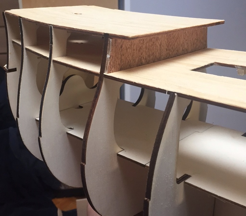

J'ai eu un peu peur que mon bateau commence à travailler et se tordre dans tous les sens, du coup j'ai réalisé un chantier comme ça au moins je suis tranquille.
Soleil Royal Altaya 1/70 Img_0325
Soleil Royal Altaya 1/70 Img_0327
Voila pour aujourd'hui la suite demain !!!
Edouard
benaben
benaben
Localisation : Belgique
Soleil Royal Altaya 1/70 Empty
MessageSujet: Re: Soleil Royal Altaya 1/70   Soleil Royal Altaya 1/70 EmptyVen 18 Aoû 2017, 20:09
Bien l'bonsoir
Joli travail.
Un conseil:
Tu devrais poncer  les traces de brûlure du laser sur les chants des couples (partout aussi d'ailleurs), tu risques un décollage des pièces car la colle n'adhère pas très bien sur ces parties brûlées.
Bonne continuation
Benaben.

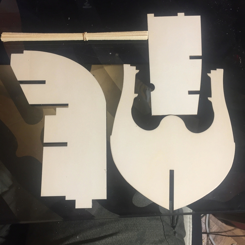

Salut à tous, comme promis la suite
Ce coup-ci j'ai condensé plusieurs étapes parce que j'ai oublie de prendre les photos entre temps. Rolling Eyes Rolling Eyes
Petit descriptif des travaux accomplis:
-Pose du couple 11 sur 12
-Lattage et ponçage du pont supérieur ( comme vous avez du le remarquer je n'ai pas fini de latter le pont, tout simplement parce que la partie derrière la cloison sera complètement invisible)
-Pose de la cloison n°2
-Collage des petites portes a la cyano
-Lattage, ponçage et pose du pont du gaillard arrière et du pont de dunette
Et enfin pose de la cloison n°3
Soleil Royal Altaya 1/70 Img_0414Soleil Royal Altaya 1/70 Img_0411Soleil Royal Altaya 1/70 Img_0412
En regardant bien les photos j'ai noté que j'avais oublié des découpe par ci par la et aussi quelques zones au niveau du ponçage
Voila le pack 2/12 est terminé le pack 3 est censé arriver vers le 15 septembre d'ici la j’écoute vos remarques et suggestions
et Voici quelques photos de l'ensemble !
