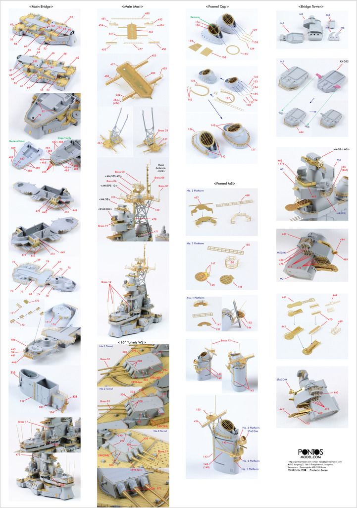

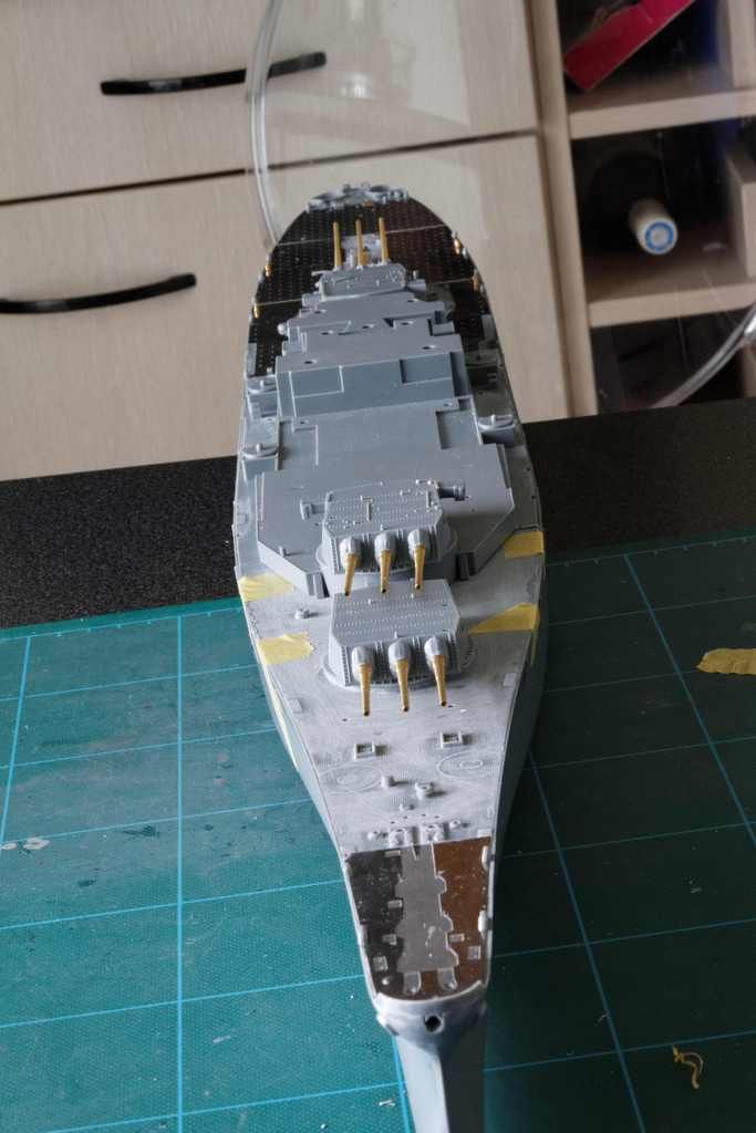

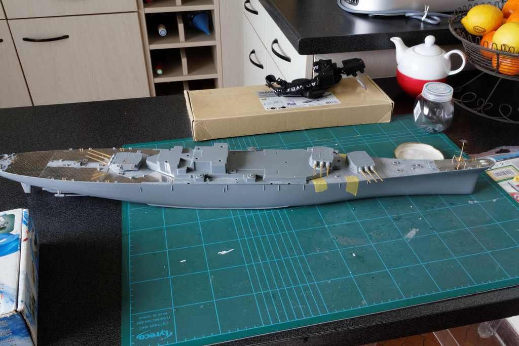

| Merci à tous, ooohhhh Wwouiiii je suis content de revenir sur le forum !!!! Donc pour revenir au "Big J" j'ai passé une semaine à poncer les pièces en plastique pour pouvoir placer les pièces en fer du set pontos très bonne nouvelles les pièces formant les parties métalliques du pont s'appliquent comme un gant au set Tamiya. Le Set Eduard est lui appliqué en complément, notamment pour détailler le bunker de support d'antenne et les deux socles de support de pièces d'artilleries anti-aérienne datant de la mise en service initiale du cuirassé | |

| Bon, Actuellement : 50 pièces remplacent ou complètent les pièces d'origne Les tubes de canon sont également superbes et modifient singulièrement l'aspect des pièces Tamiya Voilà c'est tout pour l'instant Bon vent à tous Pascal | |

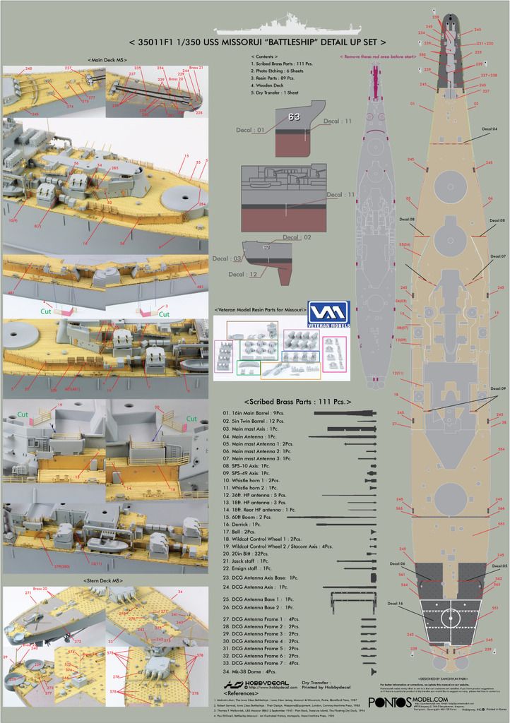

| je viens de voir que j'avais mis le set Pontos pour le Missouri, erreur fatale, c'est bien celui du New Jersey que j'ai...bon je repars sur le détaillage de la proue | |

| j'ai une petite question, de mémoire l'élévation de la tourelle arrière n'est pas aussi marquée, tu l'a modifiée ? Je trouve ca plus joli comme ça _________________ Lorsque les pères s'habituent à laisser faire les enfants, lorsque les fils ne tiennent plus compte de leur parole, lorsque les maîtres tremblent devant leurs élèves et préfèrent les flatter, lorsque finalement les jeunes méprisent les lois parce qu'ils ne reconnaissent plus au-dessus d'eux l'autorité de rien ni de personne, alors c'est là en toute beauté et toute jeunesse le début de la tyrannie. Platon, La RépubliqueSi le savoir peut créer des problèmes, ce n'est pas l'ignorance qui les résoudra. I. Asimov | |

| - Yuth a écrit:
- j'ai une petite question, de mémoire l'élévation de la tourelle arrière n'est pas aussi marquée, tu l'a modifiée ?
Je trouve ca plus joli comme ça Oui, j'ai modifié l'élévation de la tourelle N°3, en fait, j'ai évidé les 3 blast bag, j'ai ensuite comblé avec du mastic dilué à l'acétone les 3 orifices, j'ai laissé séché 1 heure et j'ai inséré les tubes métals dont je surveillais l'élévation et l'écartement à l'aide d'une règle et d'un rapporteur d'écolier | |

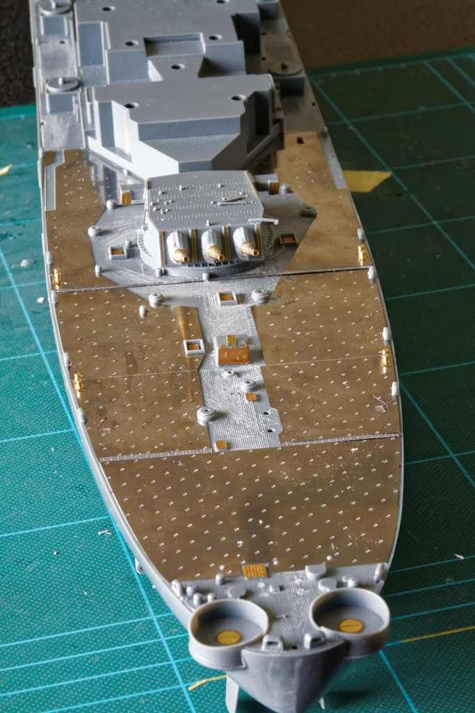

| Sur ta dernière photo, fait attention mais il me semble qu'une partie de la PE du pont n'est pas bien collée et plaquée sur le pont plastique juste devant la tourelle...ou peut être est ce du a la photo macro ?... _________________ Gilles

| - bilou06 a écrit:
- Sur ta dernière photo, fait attention mais il me semble qu'une partie de la PE du pont n'est pas bien collée et plaquée sur le pont plastique juste devant la tourelle...ou peut être est ce du a la photo macro ?...
Oui, merci pour ta remarque j'ai vu aussi. Il est vrai qu'à l'œil nu je ne m'étais pas rendu compte. Je termine la partie avant et je m'y "recolle". | |

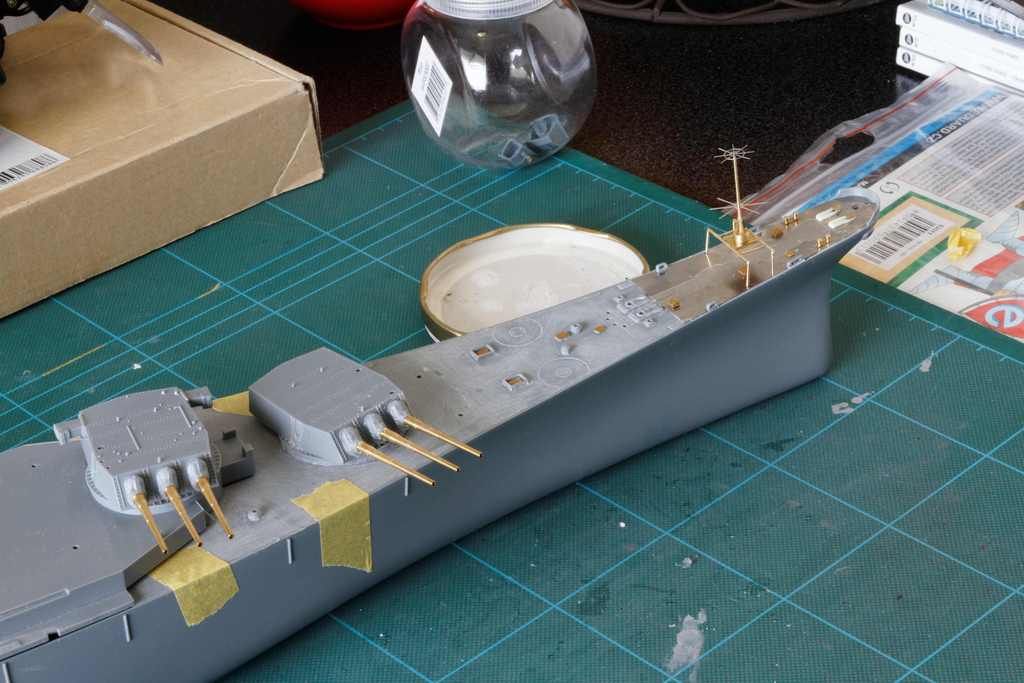

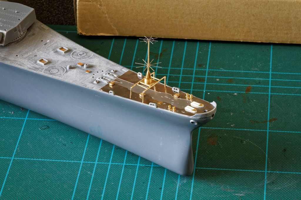

| <bonjour à toutes et à tous, Quelques petites nouvelles du NEW jERSEY : Je commence à détailler l'avant avec mes deux mains gauches j'en bave au niveau de l'antenne DCG..... casse, juron re casse et re jurons et 6 heures pour coller 18 pièces qui en fait ne sont même pas utiles à ce stade du montage sur les conseils de bilou, j'ai repris les collages à la loupe du pont métallique . surtout n'hésitez pas à faire de telles remarques, car à l'œil nu je m'étais aperçu de rien Donc pour l'instant j'en suis là bon vent à tous Pascal | |

| Salut Pascal, Du bien bel ouvrage... Mais tu prends beaucoup de risque à poser l'antenne à ce stade... Une maladresse est malheureusement vite arrivée... Superbe montage en tous cas... Bonne suite. _________________ Le mieux est souvent l'ennemi du bien... Il faudrait juste que je m'en souvienne plus souvent | |

| Bonjour Pascal
Belle reprise, mais je me suis fait la même réflexion que Gianluca...tu prends de gros risques en montant cette antenne à ce stade là (ou tout autres détails fins et fragiles). Je te dis ça car par exemple pour mon croiseur Springfield j'avais aussi a monter cette fameuse antenne sur l'avant du navire. Et c'était du 700ème ! Je n'ai monté toutes les diverses antennes que quand j'avais quasi terminé les montages de superstructures et autres parties importantes. Sinon tu peux être sur que tu vas avoir des dégâts lors de tes futures manipulations et devoir ensuite les refaire. De plus la PE n'aimes pas trop les coups et souvent tu ne pourra plus retrouver la forme initiale... _________________ Gilles
