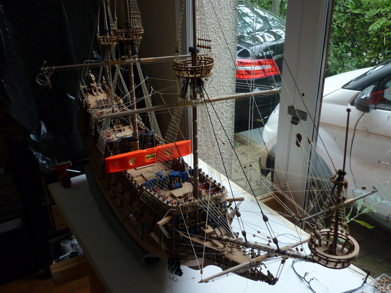

mise en place de la tige laiton qui traversera la vergue et le mat.
Sovereign Of The Seas (Sergal Mantua 1/78°) par ghostidem2003 - Page 33 P1120710
flèche rouge, perçage du mat ou viendra la future vergue
Sovereign Of The Seas (Sergal Mantua 1/78°) par ghostidem2003 - Page 33 P1120810
mise en place de la vergue en provisoire
Sovereign Of The Seas (Sergal Mantua 1/78°) par ghostidem2003 - Page 33 P1120811
il suffit maintenant que de cheminer les fils en suivant le circuit demandé par la doc. depuis sous les hunes jusqu'aux râteliers de ponts en passant par les extrémités des vergues. la mesure est ainsi au plus juste.

pour en revenir à ce SOS qui semble bien trop durer ... voici donc la suite.
après la mise en place définitive de la dernière vergue de premier niveau sur Artimon ...
Sovereign Of The Seas (Sergal Mantua 1/78°) par ghostidem2003 - Page 33 P1120921
je vous propose la suite logique avec le gréement sur le grand mat. cordage Amati écru en 0.50 et 0.75 mm. voici ce que demande le kit. en flèches vertes, bâbord et tribord, du détail un peu particulier de ces montages en bout de vergues.
Sovereign Of The Seas (Sergal Mantua 1/78°) par ghostidem2003 - Page 33 P1130511
Sovereign Of The Seas (Sergal Mantua 1/78°) par ghostidem2003 - Page 33 P1130512
ces cordages partirons de deux points différents. d'abord, des poulies sous les hunes vers les deux bouts de vergue et les râteliers.
Sovereign Of The Seas (Sergal Mantua 1/78°) par ghostidem2003 - Page 33 P1120510
ensuite, du bouts des vergues vers les ponts, la coque et les "têtes" de rambardes bleus.
Sovereign Of The Seas (Sergal Mantua 1/78°) par ghostidem2003 - Page 33 P1120711
comme d'hab, beaucoup de photos pour étayer ce texte. je ne me résout décidément pas à supprimer des photos. ainsi, vous aurez un meilleur détails de ces manips ...

Sovereign Of The Seas (Sergal Mantua 1/78°) par ghostidem2003 - Page 33 P1130611
Sovereign Of The Seas (Sergal Mantua 1/78°) par ghostidem2003 - Page 33 P1130612
beaucoup de fixations se font sur les rambardes (flèches jaune), coque (flèches rouges) et bien sur, râteliers. en flèches vertes, j'ai commencé à mettre en place des taquets achetés chez Amati.
Sovereign Of The Seas (Sergal Mantua 1/78°) par ghostidem2003 - Page 33 P1130616
Sovereign Of The Seas (Sergal Mantua 1/78°) par ghostidem2003 - Page 33 P1130615
Sovereign Of The Seas (Sergal Mantua 1/78°) par ghostidem2003 - Page 33 P1130520
Sovereign Of The Seas (Sergal Mantua 1/78°) par ghostidem2003 - Page 33 P1130613
en suivant, après Beaupré, Misaine, Grand Mat, voici la suite avec Artimon. mise en place et fixation définitive de la vergue de premier niveau avec le même système "maison" appliqué sur les autres mats.

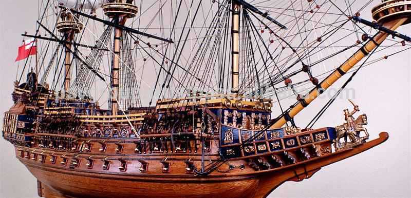

j'aurais aimé m’offrir plutôt un modèle bien plus sophistiqué bois et alu de chez HASEGAWA dans la série "Muséum Models" au 1/8 comme le FOKKER DR1 ou le SOPWITH CAMEL ou ... quelques autres, mais le prix est bien trop dissuasif et surtout très sélectif. cette série n'est plus fabriqué aujourd'hui, donc très chères sur le net à +1000 euros la boite !!! sinon, il existe aussi chez HASEGAWA une série au 1/16 bien moins chère en plastic. si quelqu'un a une bonne adresse, je suis preneur !
Sovereign Of The Seas (Sergal Mantua 1/78°) par ghostidem2003 - Page 33 S-l16011
Sovereign Of The Seas (Sergal Mantua 1/78°) par ghostidem2003 - Page 33 S-l16010
pour le plaisir quelques détails du ces merveilleuses constructions. le petit pot de peinture Humbrol devant donne une idée de la taille réelle de ce SOPWITH ...

Sovereign Of The Seas (Sergal Mantua 1/78°) par ghostidem2003 - Page 33 P1130021
Sovereign Of The Seas (Sergal Mantua 1/78°) par ghostidem2003 - Page 33 P1130022
Sovereign Of The Seas (Sergal Mantua 1/78°) par ghostidem2003 - Page 33 P1130018
Sovereign Of The Seas (Sergal Mantua 1/78°) par ghostidem2003 - Page 33 P1130019
Sovereign Of The Seas (Sergal Mantua 1/78°) par ghostidem2003 - Page 33 P1130020
Sovereign Of The Seas (Sergal Mantua 1/78°) par ghostidem2003 - Page 33 P1130023
Sovereign Of The Seas (Sergal Mantua 1/78°) par ghostidem2003 - Page 33 P1130017
voilà, un long post comme d'hab ... pour ceux qui aiment les photos. que les autres me pardonnent.
des avis, commentaires, ... ils sont toujours les bien venus.
bonne soirée

Bonsoir Raphaël,
Comme d'habitude, très beau travail sur ta vergue d'artimon et cette préparation sur le gui d'artimon est intéressante quand je pense à ce que je devrai faire pour mon navire.
Amitiés. sunny
