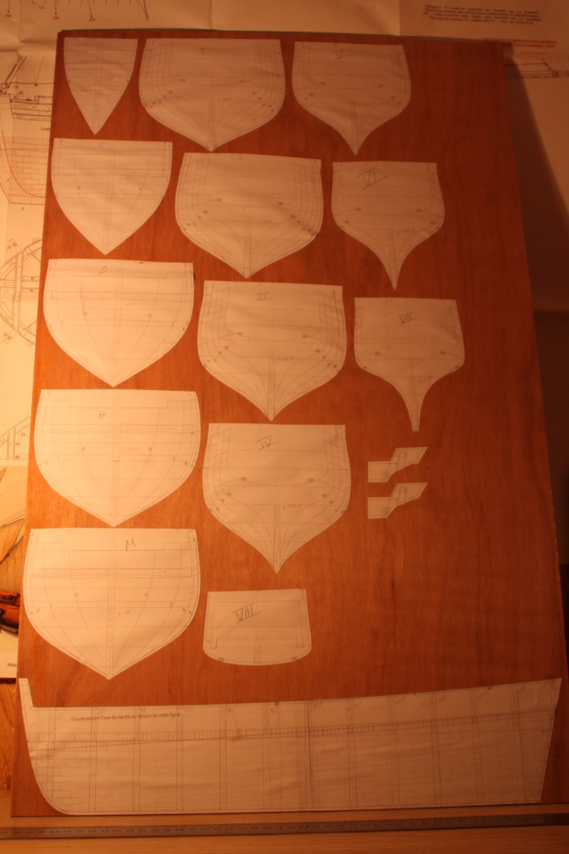

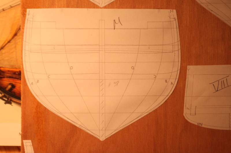

| Bonjour à tous, Je pensais finir ma Flore avant d'attaquer un nouveau modèle,mais j'ai craqué. J'ai hésité entre la chaloupe armée de Mr Delacroix, que je trouves parfaite pour un essai d'Arsenal, et le cotre de l'AAMM sur plan. J'ai donc choisi le cotre pour plusieurs raisons,j'avais essentiellement pour la Flore des scalpels,limes,cure-dent et ma visseuse... pour le cotre j'ai investi un peu:une mini perceuse kraft et surtout d'une scie à chantourner Proxxon DSH.Mon outillage se complète mais reste un peu juste pour faire un modèle d'arsenal. Et puis aussi tout simplement parce que j'aime beaucoup la ligne de ce cotre entre fluidité de sa carène et voilure démesurée! Donc,epluchage et préparation des plans: Agrandir cette image Agrandir cette image Découpe des couples Agrandir cette image Agrandir cette image Cette scie Proxxon c'est que du bonheur,hyper précise! Montage à blanc: Agrandir cette image Je me suis posé la question de laisser ou non les gambettes de pavois,je préfère finalement les avoir pour guider le bordage,quitte à les couper avant la pose du pont,à moins que vous ayez d'autres combines,de toutes façons ce n'est pas collé,et il me reste l'implantation du mat et les descentes à gérer. | |

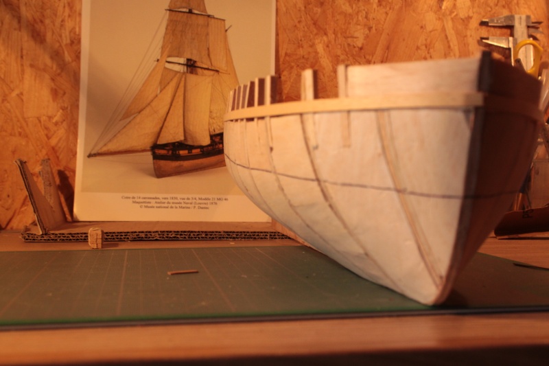

| Bonjour à tous! J'ai finalement opté pour la méthode Jambettes et enlevé le support de pavois en Balsa: Agrandir cette image Agrandir cette image _________________ Ainsi va la vie à Valhalla ,du vague à l'âme dans l'au delà.

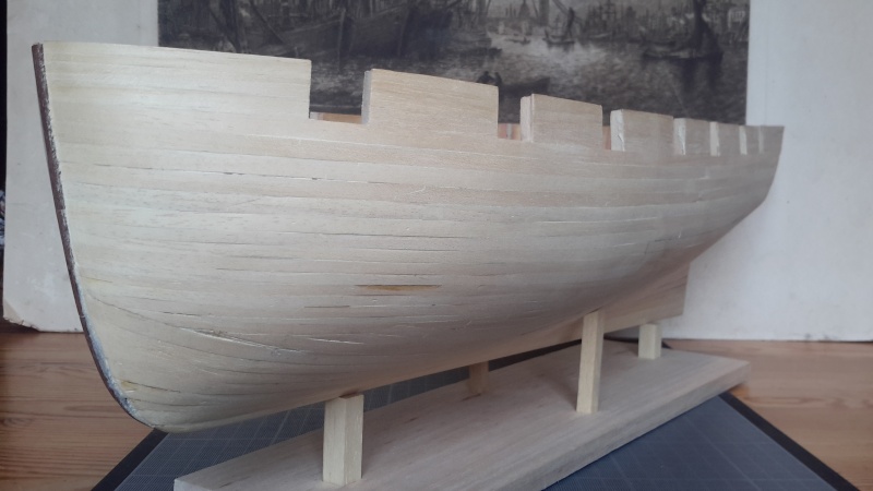

| Puis la pose de la première bordée: Agrandir cette image Agrandir cette image Agrandir cette image Agrandir cette image Agrandir cette image Agrandir cette image _________________ Ainsi va la vie à Valhalla ,du vague à l'âme dans l'au delà.

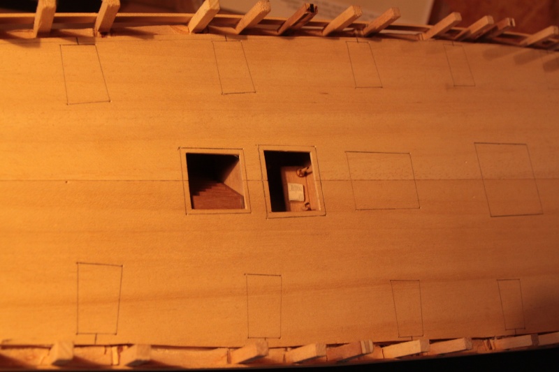

| Et une coquetterie,quoique pour le bougeoir,je sois loin d’être sur, il y aurait certainement mieux valu une lanterne,mais il y a peu de chance que l'on ai un sur le bureau après la pose des clairevoies. Agrandir cette image Agrandir cette image _________________ Ainsi va la vie à Valhalla ,du vague à l'âme dans l'au delà.

| C'est clair que c'est solide et que ça ne vrille pas lors de la pose des virures. Comme dit plus haut,au départ je n'avais pas l'intention de faire entièrement la coque de balsa mais de ne faire que la proue et la poupe,puis un coup parti..... Puis je suis resté sur le double bordé initialement prévu. du coup,3 bordés....De toutes façons j'avais prévu 2mm de bordé lors de la découpe des couples. Mais la prochaine sera sans doute construite sur le même principe avec 1 seul bordé de 1mm,ce qui je pense sera un gain de temps non négligeable. _________________ Ainsi va la vie à Valhalla ,du vague à l'âme dans l'au delà.

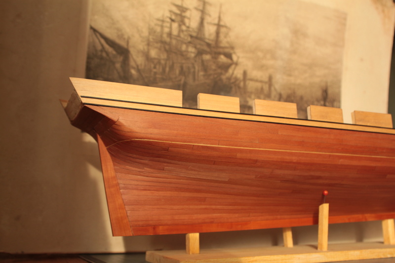

| Sujet: Re: Cotre de 14 caronades sur plans AAMM 1/50 Dim 23 Oct 2016, 14:29 | |
| Bonjour’, Après une longue interruption, les travaux extérieurs étant terminés,et l'hiver étant à notre porte, Une bonne flambée et reprise du chantier! La deuxième bordée avance tranquillement. _________________ Ainsi va la vie à Valhalla ,du vague à l'âme dans l'au delà.
