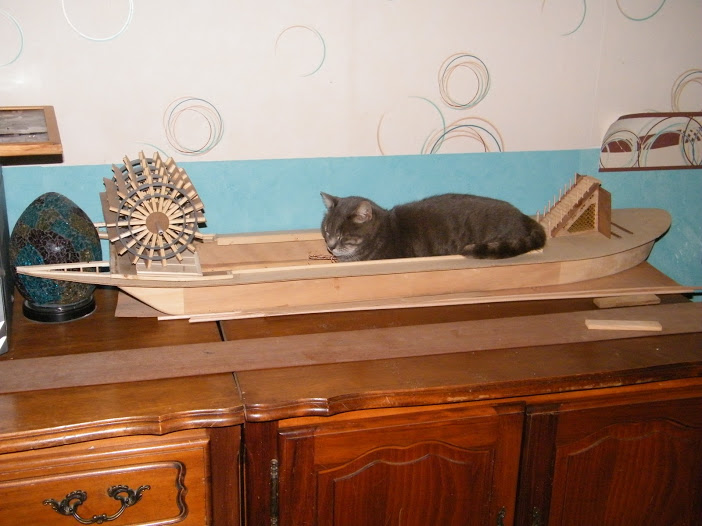

 Je me lance à enfin mettre les photos de la construction de ce bateau, réalisée en partie avec des matériaux de récup., sur le site.
 Je suis prêt à accepter toutes les remarques que vous pourrez faire et essayer d'y remédier si possible...
 Je n'ai pas de photo de la construction de la coque ni de la roue ainsi que l'escalier car à l'époque (env. 4 ou 5 ans) je ne pensais pas les partager sur un forum. Maintenant je vais essayer de m'y tenir
 Si j'ai bien compris le site, les photos ne durent pas éternellement, c'est pour cela que je met un lien sur lequel elles seront tjs consultables et que je mettrai à jour au fur et à mesure que je les mettrai sur le forum.
https://plus.google.com/u/0/photos/100493173837276445436/albums/5666754070797853297?sort=1&authkey=CJaAnIWh85-s0gE
Voici donc les premières photos que vous devez dèjà connaitre si vous avez regardé ma présentation.
Bateau à aubes Marieville [plan 1/50°] de herisson33 Dscf1610
Bateau à aubes Marieville [plan 1/50°] de herisson33 Dscf1611
Bateau à aubes Marieville [plan 1/50°] de herisson33 Dscf1613
Bateau à aubes Marieville [plan 1/50°] de herisson33 Dscf1614
Bateau à aubes Marieville [plan 1/50°] de herisson33 Dscf1615
Bateau à aubes Marieville [plan 1/50°] de herisson33 Dscf1616
Grâce à vos réponses sur certains sujets (prob. de motorisation surtout) j'ai pu reprendre la construction un peu plus sérieusement et j’essaie de m'y tenir (pas évident quand on est encore en activité) lol!
Depuis mise en place de la motorisation, de la roue et des safrans.
Bateau à aubes Marieville [plan 1/50°] de herisson33 Img_2018
Bateau à aubes Marieville [plan 1/50°] de herisson33 Img_2019
Bateau à aubes Marieville [plan 1/50°] de herisson33 Img_2020
Bateau à aubes Marieville [plan 1/50°] de herisson33 Img_2021
Bateau à aubes Marieville [plan 1/50°] de herisson33 Img_2022
Voici en gros où j'en suis, en sachant que l'escalier n'est pas en place.
Bateau à aubes Marieville [plan 1/50°] de herisson33 Img_2023
J'ai deux ou trois trucs de plus que j'ai réalisés et que je mettrai en lignes la prochaines fois...
Bon week-end à tous

tres interressant,par contre le tirant d'eau étant faible sur ces navires et vu le poid du servo moteur ,moteur etc pense tu qu'il y ai assez d'air question flotabilité?
je pense néanmoins que tu as étudié la question!
en tout cas la machinerie me plais beaucoup

@ L'Ancien: J'aurai du faire les ouvertures, je reconnais, avant de mettre en place les plaques du rez de chaussé. Je suis en train de préparer celles de la salle des machines (maintenant que tout est en place) où il y a des fenêtres et une porte (bien plus facile à réaliser à plat). Je vais essayer de m'y mettre après.
@ Ofencer29350: Dans la revue de "bateau modèle réduit" ils indiquaient d'augmenter la hauteur de la coque, ce que j'ai fait mais pas encore testé si cela suffisait. J'attend de faire la protection de la coque.
@ Chtanou: Je sais que l'isorel craint l'humidité, mais là la roue est brute de coffrage. J'ai prévu de peindre (ou teinter) tout ça.

Bonjour à tous...
Merci Bromure pour la correction de la dénomination de la bielle.
@ Miel, j'ai essayé de réaliser une bielle (dixit Bromure, lol) qui se rapproche du plan que j'ai, mais si tu as quelque chose qui se rapproche plus de la réalité, je suis prêt à la refaire si c'est dans mes possibilités.
@ bientôt...

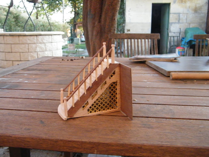

Bonsoir @ tous.
Merci Michel, c'est vrai que j'y passe du temps, surtout que la plupart du temps je recommence deux voir trois fois les pièces, n'y arrivant pas du premier coup, mais c'est ce qui m'intéresse presque le plus dans un tel chantier.
@ l'Amiral13, Je sais que j'aurai du faire un entrainement avec les biellettes, mais après plusieurs recherches, j'ai vu que c'était pas évident à mettre en œuvre au niveau réglage et j'avoue que je ne m'en suis pas senti capable.
