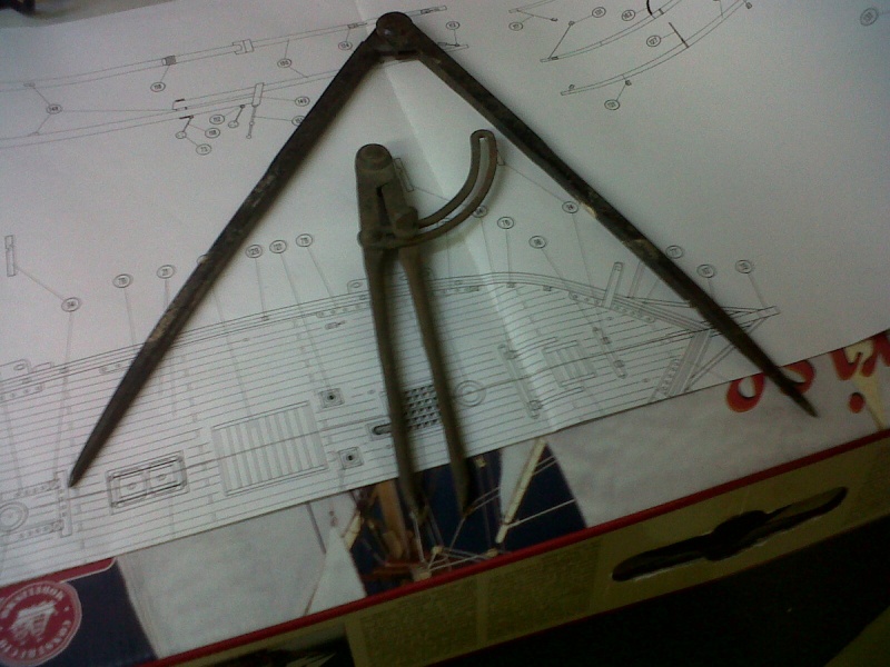

MessageSujet: prise de cotes !   USS Enterprise Maryland 1799 (Constructo 1/51°) de papy piquet - Page 3 EmptyMer 10 Oct 2012, 22:51
bonsoir ! je voudrais savoir ,comment procedez vous pour prendre les cote des (dalots et sabords ) pour les mettre sur la coque ? merci a tous !PS joint le plans fleche en noir !
[img]
[url=https://servimg.com/view/17802374/50]USS Enterprise Maryland 1799 (Constructo 1/51°) de papy piquet - Page 3 Img00422
http://i30.servimgUSS Enterprise Maryland 1799 (Constructo 1/51°) de papy piquet - Page 3 Img00421.com/u/f30/17/80/23/74/img00420.jpg[/img][/url]
Localisation : santeny 94
MessageSujet: Re: USS Enterprise Maryland 1799 (Constructo 1/51°) de papy piquet   USS Enterprise Maryland 1799 (Constructo 1/51°) de papy piquet - Page 3 EmptyMer 10 Oct 2012, 22:59
reléve les cotes sur ton plan et reportes les sur ta maquette
MessageSujet: Re: USS Enterprise Maryland 1799 (Constructo 1/51°) de papy piquet   USS Enterprise Maryland 1799 (Constructo 1/51°) de papy piquet - Page 3 EmptyMer 10 Oct 2012, 23:03
ok ! mais comment faire avec la forme de la coque arrondie ?

Prend un morceau de boute et marque le
MessageSujet: Re: USS Enterprise Maryland 1799 (Constructo 1/51°) de papy piquet   USS Enterprise Maryland 1799 (Constructo 1/51°) de papy piquet - Page 3 EmptyJeu 11 Oct 2012, 07:27
ha oui je ny avait pas pense !!! merci

USS Enterprise Maryland 1799 (Constructo 1/51°) de papy piquet - Page 3 Img00425
