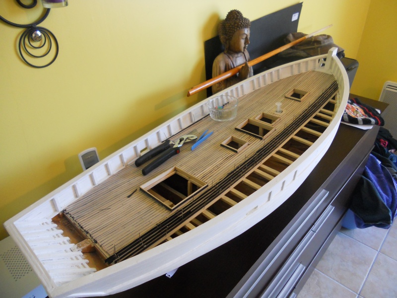

salut tout le monde voici mes petite avancée:
le thon c bon, et le pont c long !!!! Smile

MessageSujet: Re: dundee à cul de poule d'après le plan mrb "la maryvonne".   dundee à cul de poule d'après le plan mrb "la maryvonne". - Page 5 EmptySam 03 Nov 2012, 16:01
Superbe Julien.

merci c sympa !!! allez maintenant j'arrête !!! Smile :
dundee à cul de poule d'après le plan mrb "la maryvonne". - Page 5 E_00210
dundee à cul de poule d'après le plan mrb "la maryvonne". - Page 5 E_00611
dundee à cul de poule d'après le plan mrb "la maryvonne". - Page 5 E_00710
bon week-end tout le monde, kenavo, julien.
