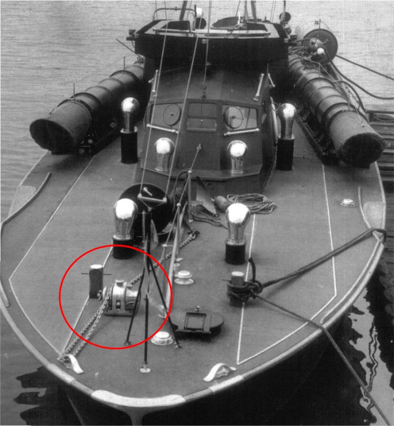

coucou
j'ai çà comme photos ,mais je sait pas si c'est un guindeau que l'on vois sauf pour la dernière photo, mais la je ne suis pas sure que ce soit pendant la période qui nous interesse (un peut trop de chromes)
a votre avis c'est quoi que l'on vois dans les cercles

C'est un guindeau de mouillage Laughing

Perso, je doute qu'une ancre de 20kg puisse retenir un navire de plus de 20m et prés de 40 Tonnes
je penserai plus pour une ancre CQR, à haute tenue(mais existait elle déja..??) de 70livres (soit environ 35kg) avec une chaine de 14 soit environ 4kg/m pour 10m 40kg, le bout textile est d'un poid au mêtre peu génant
ce genre de navire calant moins de 1,5m s'ancre par 4 à 8 m suivant les marées, à la levée du mouillage vous levez à chaque instant le poids de chaine relatif à la hauteur d'eau , l'effort à fournir est amplifié par le vent et le courant pour les premiers mêtres , ensuite le bateau vient à pic
c'est donc trop difficile pour un homme seul, mais à 3 ou 4 possible, en poids c'est au décollage de l'ancre que l'effort est max : 35+25 soit 60 kg
Sur la photo , deux chaumards modernes et un guindeau qui l'est tout autant, les guindeaux anciens étaient nettement plus gros, style cabestans
ce ne sont là ,que des considérations d'un marin de plaisance....!!!

C'est convainquant ! Il faut un guindeau !!
aline13000 a écrit:
[...] je sait pas si c'est un guindeau que l'on vois sauf pour la dernière photo, mais la je ne suis pas sure que ce soit pendant la période qui nous interesse (un peut trop de chromes) // a votre avis c'est quoi que l'on vois dans les cercles [...]
pascal 94 a écrit:
C'est un guindeau de mouillage : lol:
Seconde bavarde pas sûre non plus que ça n'ait pas été ajouté ultérieurement à la période du service militaire (1942-48).
Mais c'est indiscutablement un guindeau !! Et sur les quatre photos !! Anachronisme ??
Sinon la photo du bas montre le cheminement de la chaîne passant par le petit chaumard tribord. C'est ce qui manque sur la maquette. Avec ou sans guindeau, ce sont les chaumards latéraux qu'il faut ajouter. Il est également vrai que sur cette dernière photo, il n'y a pas de chaumard axial.
study Finalement seconde bavarde se demande si, à l'origine, 192-45, la fonction des chaumards latéraux n'était pas tenue par l'unique chaumard axial ? scratch

Au vu des photos d'époque, la CQR existait, le chaumard, unique, était central
l'anneau d'étrave était en permanence relié à un aussière remontant sur le pont, que je suppose de remorquage, toujpours prête, cela voudrait il dire que la confiance dans les moteurs était limitée...!!!

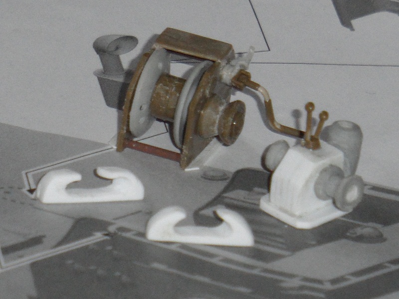

bonjour bonjour
alors après notre discution de hier au sujet du guindeau j'en ai fait un
VOSPER ITALERI  1/35e  DEPART  - Page 8 Sam_1125
mais c'est vrai qu'il fait tres moderne et pas du tout dans le style de l’époque, alors j'ai fouillée ma doc et il est sortis ça
VOSPER ITALERI  1/35e  DEPART  - Page 8 Guinde14
j'ai donc repris mes limes et mon scalpel, ma boite a rab pour voir si des fois la jeep pouvait encore me servir et voila
VOSPER ITALERI  1/35e  DEPART  - Page 8 Sam_1126
VOSPER ITALERI  1/35e  DEPART  - Page 8 Sam_1127
j'avais oubliée la petite pièce de référence
VOSPER ITALERI  1/35e  DEPART  - Page 8 Sam_1128
bon les chaumards sont un peut gros, mais meme avec mes petits doigts je sait pas faire plus petit
alors ca vous dit quoi tout ça ???

Bravo, quelle réactivité, beau cabestan, mais je n'en ai pas vu sur les photos des MTB de l'époque, la force de 4 hommes suffit et ils remontent plus vite qu'un guindeau à main une chaine d'ancre

coucou
le voila terminé ,mais c'est meme pas sur que je le monte, je n'ai pas assez de certitude que les vospers en avait un
VOSPER ITALERI  1/35e  DEPART  - Page 8 Sam_1129
VOSPER ITALERI  1/35e  DEPART  - Page 8 Sam_1130
VOSPER ITALERI  1/35e  DEPART  - Page 8 Sam_1131
et voila c'est bete car il fait bien sur le pont

aline13000 a écrit:
[…]le voila terminé ,mais c'est meme pas sur que je le monte, je n'ai pas assez de certitude que les vospers en avait un […] et voila c'est bete car il fait bien sur le pont […]
Je trouve ça tout simplement
VOSPER ITALERI  1/35e  DEPART  - Page 8 Renver10
! Laughing !
Travail superbe et remarquable ! Mais probablement superflu. Il fait bien, en effet, mais assez disproportionné. Et comme le soutient mutti avec juste raison, on imagine mal d’avoir surchargé les MTB avec un accastillage inutile (la main d’œuvre, à l’époque, était rustique, solide et musclée (rêvons un peu, Line, hihihi ! Bon, il en a encore quelques uns ; aujourd’hui — des musclés, Laughing).
Cependant les chaumards sont peut-être un peu plus utiles.

Pour ce qui est du chaumard axial et de son emploi : je ne suis pas sûre qu’il faille aller chercher si loin des justifications au gréement (permanent ?) de la plage avant.
* Sur le plan matériel et mécanique, l’entretien, la maintenance et la réparation des moteurs sont des contraintes qui pèsent évidemment sur la disponibilité (et les finances). Mais qui exigent simplement une prise en compte réfléchie. Au final, une MTB indisponible sur huit, ça fait une disponibilité de 7/8, et c’est un excellent taux — probablement optimiste, car il ne doit pas tenir compte du reste de la maintenance (armes, coque…). Même aujourd’hui, le taux moyen correspondant du matériel militaire doit être de l’ordre de 5/8 (… pour rester dans la référence octale).
* Si la fiabilité des moteurs pouvait légitimement procurer des soucis et susciter des craintes, il convient de se souvenir qu’il y avait tout de même trois moteurs. La loi de Murphy aurait été bien impitoyable (pour les MTB) si elle avait (systématiquement) abouti à l’avarie totale et simultanée des trois moteurs !! Un en panne, d’accord ! Deux, ce n'est vraiment pas de chance ! Mais trois !! affraid !!
De plus, même si cette occurrence (des trois pannes simultanées) était avérée, il y a toujours un peu de temps pour sortir la remorque, la disposer sur le pont (via le chaumard) et la frapper sur une bitte. Ne serait-ce que pendant le temps de la manœuvre du remorqueur de secours (une autre MTB, ou un bâtiment d’une autre catégorie). Même en conditions de remorquage de combat.
Il est donc inutile d’encombrer le pont avec une remorque prédisposée.
* À la mer (mais par petits fonds), on ne voit pas bien l’intérêt de garder sur le pont, en permanence, la chaîne (ou le cordage…) de mouillage. Le mouillage, même d’urgence, ne s’impose pas dans des délais si courts que l’équipage n’ait pas le temps de les sortir de la soute et de les disposer sur la plage avant. De plus, l’ancre étant solidement arrimée au pont (saisie, et boulonnée), elle n’est de toute façon pas utilisable dans l’instant. Ce qui est cohérent avec le temps nécessaire pour la gréer avec le cordage/chaîne.
On voit bien sur le plan, qu'il n'y a pas de guindeau. À vrai écrire, il n'y a pas non plus de chaumard sur le bordé de coque. Mais pas non plus d'axial. study Le plan n'est peut-être pas complet ni exhaustif. scratch

pfttttttttttttttttttt
ouarffffffffffffff le baratin pour me dire que j'ai travailler, pour des prunes hihihi
bon convaincue je suis , il va directement retourner dans la boite a rab, il servira eut etre un jour
hé pour les musclés tu connait mon opinion la dessus (tout de la gonflette)
pour les moteurs c'est la faite des gremlins hihi
