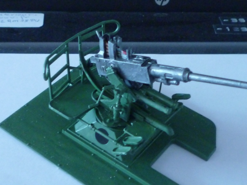

Je vais croire que je maitrise l'informatique....!!!
PT Boat ELCO 80 d'Italeri  1/35° par mutti Bofors10[img][/img]

mutti a écrit:
Je savais que la couleur était fausse mais à Cannes , zero pour les peintures, j'ai enfin eu le temps d'aller à Nice ou il y a de bons magasins pour nous et je repeins en bleu Navy ces casques[…]
Splendide ! Ainsi, c'est tout à fait réaliste ! :flower:
