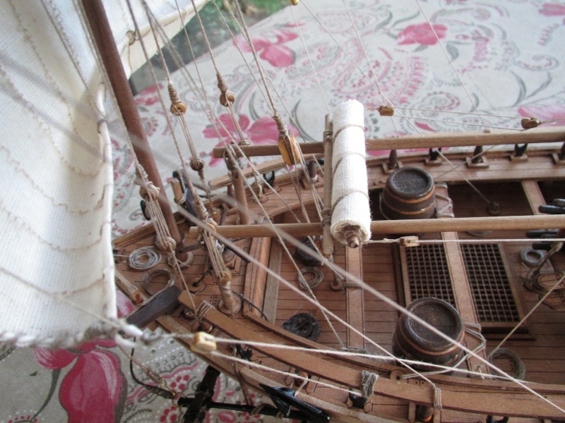

Bonjour à Tous
aujourd'hui mise en place de quelques babioles
une merdouille je suis obligé de refaire les jas des ancres qui sont trop petits
début de dessin des cordages des voiles
traçage
début de la couture et préparation des ourlets avant coutures
voila c'est tout pour aujourd'hui
Amicales salutations
Marco

Bonsoir Marco, excelent travail.
Une remarque, les bords de ta voile tu les a cousus ou tu a employé de la colle pour tissus.
Amitiés, Manuel.
Marco la frite
Marco la frite
LANCIA ARMATA SVEDESE 1:35 de chez MANTUA  - Page 17 Empty
MessageSujet: Re: LANCIA ARMATA SVEDESE 1:35 de chez MANTUA    LANCIA ARMATA SVEDESE 1:35 de chez MANTUA  - Page 17 EmptyVen 19 Oct 2012, 10:45
la couture c'est pas mon truc
je le fais forcé
pour stopper l'effilochage des bordures
j'ai mis de la colle à bois blanche légèrement diluée
pareil pour la préparation de la future couture du haut et du bas
j'ai emprisonné un filin avec un repli collé à la colle à bois
l'avantage c'est que cela reste souple
il y a une autre technique pour faire les ourlets c'est la colle contact (néoprène)
à vous de voir ce que vous préférez
je profite que je suis sur le forum pour vous poser la question des voiles
comment vous voyez leur mise en place ?
déployées, carguées, demi - carguées etc
amicales salutations
Marco

Bonjour a tous ,
pour moi ce serait ferlées les voile Marco.
plus joli on voit bien toutes les manoeuvres et le gréement qui n'est pas masqués par la voile.
c'est d'y retourner...
http://www.ar-laeres.fr
Marco la frite
Marco la frite
MessageSujet: Re: LANCIA ARMATA SVEDESE 1:35 de chez MANTUA    LANCIA ARMATA SVEDESE 1:35 de chez MANTUA  - Page 17 EmptyVen 19 Oct 2012, 13:45
Bonjour Sklerijen
ferlées
c'est à dire en partie relevées seulement
je me demande comment disposer les attaches
(qui ne figurent pas dans les explications de Mantua d'ailleurs)
Marco

Salut Marco,
voila une petite explication de marine.
carguer une voile c'est l'action de la relever vers sa vergue.On utilise pour ça les cargues.les marins tirent sur les cargues ce qui remonte la voile.
lorsqu'elle est carguée on peut ensuite la ferler c'est a dire la saisir sur la vergue a l'aide de rabans de ferlage.
voila msieur Marco.
Marco la frite
Marco la frite
MessageSujet: Re: LANCIA ARMATA SVEDESE 1:35 de chez MANTUA    LANCIA ARMATA SVEDESE 1:35 de chez MANTUA  - Page 17 EmptyVen 19 Oct 2012, 19:26
Merci Sklerijen
Donc il faut coudre des rabans de ferlage sur les voiles
(c'est ce que je mentionnais en disant qu'ils n'étaient pas fournis ni expliqués)
je m'aperçois en fait que j'ai un autre problème
qui va me gêner pour prendre des initiatives sur le choix de la position des voiles
en effet l'espace entre les drisses et les mâts est très réduit
c'est pour ça que sur la photo du modèle les voiles pendouillent bêtement et lamentablement
je ne peux même pas gonfler les voiles sans plisser celles-ci au contact des drisses
je me mords la queue
(en tout bien tout honneur et avec une certaine souplesse lol! )
Marco

Et bien pas tout a fait Marco,
en fait les rabans de ferlage sont fixés a la vergue et non a la voile.
Voici un lien interessant qui t'en diras un peu plus .
http://tradboats.blogspot.fr/2009/11/le-greement-particularites-des-voilures.html

Bonjour à Tous et merci pour vos commentaires
bien le lien, intéressant avec des exemples
Mon problème se résume
à l'espace qu'il y a entre le mât et les filins reliés aux poulies triples fixées sur le pont
laisser les voiles pendantes n'est pas esthétique et les ferler risque d'être pas évident compte tenu de l'espace réduit en haut du mât
Qu'en pensez-vous?
Marco

Bonjour à Tous
Merci de ton conseil Skerijen mais je trouve que sans voile ça fait vraiment nu
voici où j'en suis
j'ai refait les ancres
car ça ne ressemblait à rien avec des jas ridicules et inadaptés au modèle d'ancre
et voici le début de pose des voiles sans aucune poulie ni filin raccordés
Marco

Et maintenant que je vois les voiles déployées et bien ,aprés tout ,elle est trés jolie comme ça ta chaloupe.
Marco c'est toi le sako!

Bonjour à Tous
je suis pratiquement à la fin
Voila les photos
Marco
