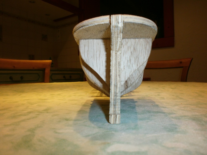

Bonsoir à toutes et à tous,
Quelques nouvelles du BELEM en cours de construction.
Début de la pose du bordé Bd et Tb, réalisation des ponts Arrière et Milieu, recouvert ensuite d'un placage bois (thermos-soudé), et début de l'aménagement du roof avant.
Quelques photos afin de vous dévoiler tout çà...
Belem (Plan Soclaine 1/75°) par malva62 - Page 2 P7310210
Belem (Plan Soclaine 1/75°) par malva62 - Page 2 P7310211
Belem (Plan Soclaine 1/75°) par malva62 - Page 2 P7310212
Belem (Plan Soclaine 1/75°) par malva62 - Page 2 P7310213
Belem (Plan Soclaine 1/75°) par malva62 - Page 2 P7310214
Belem (Plan Soclaine 1/75°) par malva62 - Page 2 P7310215

Un beau travail, bonne suite.
Amitiés, Manuel.
