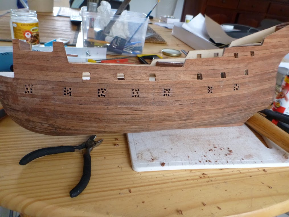

Alors, j'ai passé beaucoup de temps à améliorer ma pauvre coque, et même si ça ne ressemble pas toujours au kit, j'avoue commencer à apprécier son petit coté vieilli ... il reste des traces noires de "comblage sciure" entre les virures, et quelques rayures qui font un aspect assez réaliste en fait, mais ça se voit pas trop sur les photos, j'essayerai d'en faire de meilleures.
Perçage des sabord à la Dremel, et premier vernis

Premier vernis "histoire de voir" :
Le San Franscisco II de Artesania - 1/90  - Page 2 P1010216
Le San Franscisco II de Artesania - 1/90  - Page 2 P1010219

J'apprécie bcp la photo où tu montre les cinq trous percés pour préparer le sabord
c'est la 1ère fois que je vois une telle photo ... histoire d'une future maquette !
