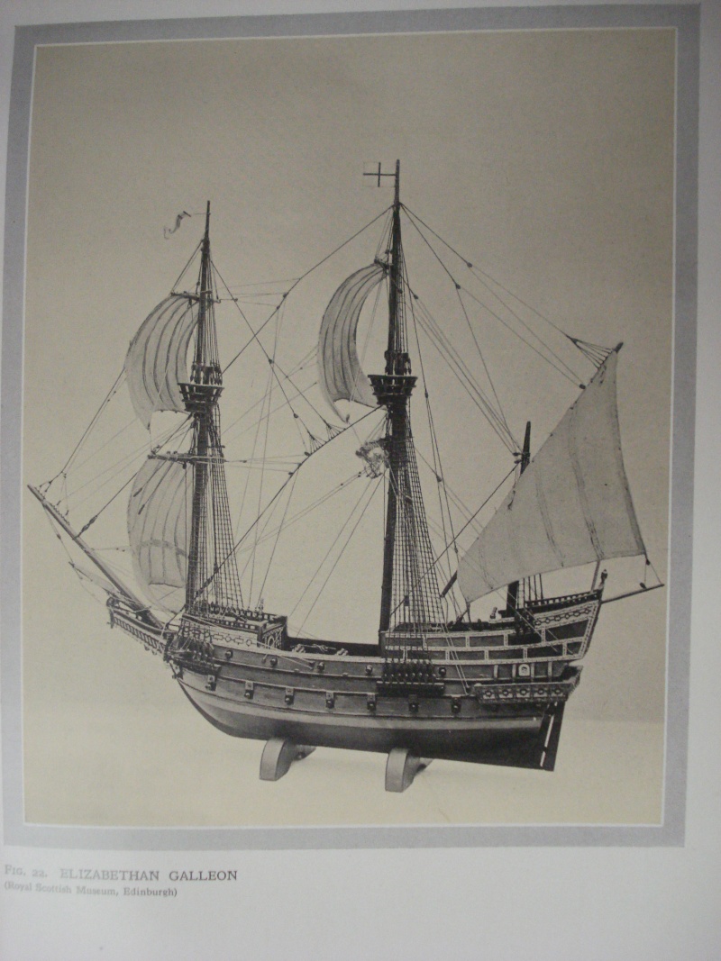

Jai trouvé ces photos parues dans Sailing Models Ancient & Modern
de E. KEBLE CHATTERTON édité en 1934 chez HURTS & BLACKETT à LONDRES.
Peut-être , filminiature , te seront elles utile !!!!!

Tout d'abord merci à JF35 ces photos me seront utiles et de plus j'ai découvert d'autres documents sur internet. SUPER.
