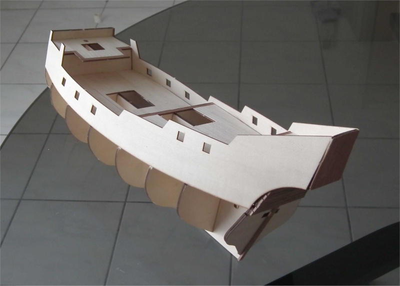

Bon, voici les photos en espérant que je m'y prends comme il faut pour les poster:
Galion San Francisco II (Artesania Latina 1/90°) par pasfort Image110
Galion San Francisco II (Artesania Latina 1/90°) par pasfort Image310
Galion San Francisco II (Artesania Latina 1/90°) par pasfort Image410
J'en suis à 17h mais je me donne tooouuut mon temps. Il faut faire durer le plaisir...
Ce soir je finis la poupe et j'attaque le bordé ces prochains jours. Ensuite je vais foncer ce pont.
A la prochaine

Bonjour un début propre, fait attention au collage de la poupe. Le bordée ne devrait pas dépasser. Amitié
jiherve
Localisation : Bordeaux
Galion San Francisco II (Artesania Latina 1/90°) par pasfort Empty
MessageSujet: Re: Galion San Francisco II (Artesania Latina 1/90°) par pasfort   Galion San Francisco II (Artesania Latina 1/90°) par pasfort EmptySam 02 Juin 2012, 13:43
En complément de Jeanbauduen, pense à limer le bords des couples de telle façon que les virures s'y appliquent bien surtout vers la proue, faire la mortaise (râblure) dans l’étrave et la quille.
Mais çà part bien.

Petite question: As tu une proue et une quille de rapportée?
Si ce n'est pas le cas tes couples descendent trop bas
un perçage Bb TB des couples pour l'hydrométrie serait bien Bonne suite sunny
En fait la poupe est en train d'être bordée et les virures de BB et TB vont recouvrir celles que tu entoures
