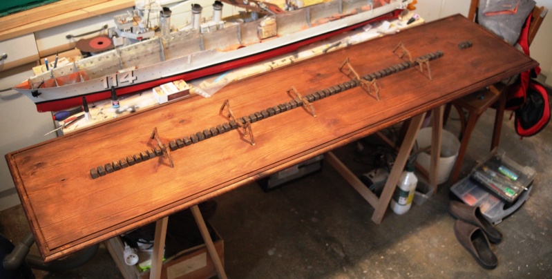

après quelques heures, j'ai fini le socle qui accueillera le "Fougueux", une fois la restauration finie..
si j'ai pris le temps de faire cela, c'est que la coque étant, elle, restaurée, cela va me permettre de la protéger et de la mettre en lieu sûr...
les rainures latérale permettrons de glisser une vitrine (celui là, il sera sous vitrine... ça ne fait que 1m80 de long, sur 40 cm de large, sur 60 cm de haut...)

encore quelques photos du socle..

pour les tins, j'ai trouvé que ça ferait sympa de faire comme une cale sèche...
Les portants sont assemblés en tenons-mortaise. C'est de la planche de palette et de plateau de récup', comme pour les tins d'ailleurs.
les portants ont été teintés, tout d'abord avec de le teinte à bois "chêne foncé" sur lequel j'ai appliqué ensuite, la teinte à peine sèche (20 min d'attente), un vernis mat pour bois de couleur "Wengé".
Après 10 minutes, avec un morceau d’essuie-main, je tapote les parties ainsi teintées, ce qui donne un aspect vieux bois, qui a déjà bien marqué par le temps. la couleur "Wengé" souligne les aspérités du bois et les angles.

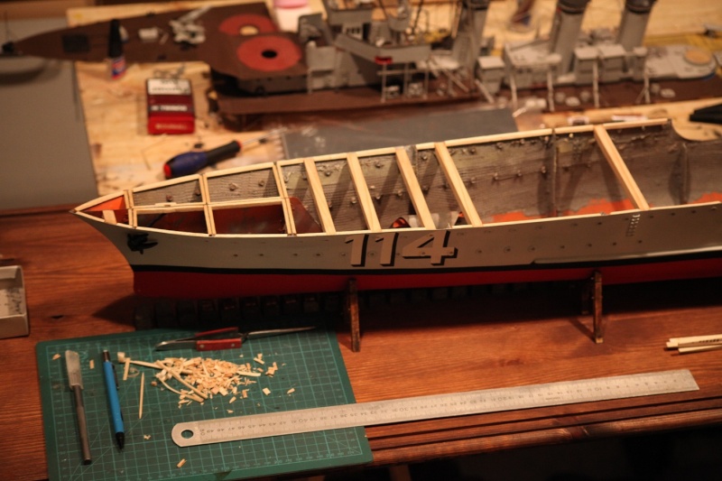

Ce soir, j'ai fini de poser les renforts transversaux et latéraux qui serviront de support au pont avant.
Comme je l'avais écrit il y a quelques semaines, le pont avant n'était simplement collé que sur l'épaisseur des tôles (0.6mm).
Avec ces renforts, je m'assure de l'horizontalité du pont sur toute sa largeur, du maintien de la bonne forme de la coque et je profite d'une plus grande superficie de collage.
Fougueux par fab-reims - Page 6 Img_0036
je pense que les travaux sur la coque à proprement dite son terminés. Je vais pouvoir la mettre en sécurité et me concentrer sur les superstructures.

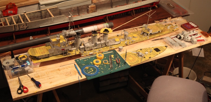

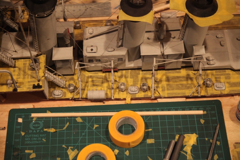

Pour les accrocs à la bande de masquage...
Les ponts et superstructures sont intégralement protégées...
y'a encore quelques petits détails à fignoler, mais j'entrevois très prochainement la (re)mise en peinture... (ce W-E, je devrais commencer)
Ne coyez pas que j'ai fais ça aujourd'hui. Non, non, ça fait quelques semaines que je prends quelques dizaines de minutes pour le faire... ça a dû me prendre 20 à 25 heures pour faire tout cela, mais ce n'était pas évident, d'autant plus que je voulais faire ça, sans rien enlever ou casser... Après le slalom au pinceau pour le nettoyer, j'ai découvert le slalom à la bande de masquage....

mais, le pire et là ça ne se voit pas.... c'est de glisser les bouts d'adhésif, sous les éléments collés, sans les toucher ou les casser...

ce fut un travail de fou, je le reconnais...
Faire du slalom entre les superstructures avec un pinceau, coller des mini bandes de masquage en les glissant sous les éléments surélevés, peindre entre l’accastillage sans faire de trace de peinture alors que tu n'a que 1 mm pour passer ton pinceau, glisser des bandes entre 2 éléments, sachant que tu n'as que quelques millimètres pour la passer et que tu ne peux pas t'approcher à moins de 20 cm de ta "cible" parce que tu est bloqué par un câble, etc... non, ce n'est pas de la tarte... bon, c'est aussi une volonté de ma part de ne rien vouloir enlever....
mais le moment le plus critique, n'est pas encore arrivé. Ce sera quand je retirerais les bandes pour voir ce que donne la peinture. Parce que si les poser n'est pas de la tarte, les enlever ne sera pas non plus une partie de plaisir... ça risque même d'être un beau foutoir...
enfin.. je vais déjà faire la peinture. la suite, on verra après. Chaque chose en son temps.

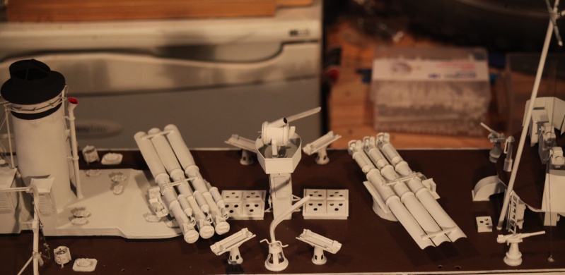

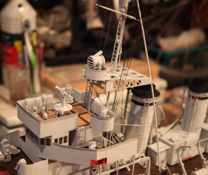

Entre 22 et 25h de masquage,
5 h de peinture, (aéro, buse 0.3)
48 h d'attente,
4 h de décollage,
3 h de retouche, de peinture au pinceau,
bilan casse satisfaisant : seulement 2 câbles de l'accastillage du mât arrière cassés par maladresse...
c'est certain, ça change des première photos que j'ai publiée sur ce navire, en page 1 : https://www.laroyale-modelisme.net/t8730-la-restauration-du-fougueux-pas-a-pas
