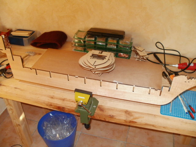

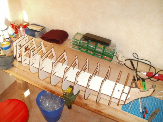

C'a y est c'est parti avec le début du montage de l'ossature.
Le Victory  de Panart au 1/78  Pc250113
Le Victory  de Panart au 1/78  Pc250114

Bon début de montage Patrice mais n'oublie pas de bloquer la quille dans un étau pour l’empêcher de vriller<a href="http://www.sweetim.com/s.asp?im=gen&lpver=3&ref=11" target="_blank"><img src="http://content.sweetim.com/sim/cpie/emoticons/000203FC.gif" border="0" title="Click to get more." ></a>

Bonjour Pascal,
Elle est dans un étau mais je pense qu'il est trop petit, tu as raison il faut que je trouve une solution pour éviter un vrillage.

Oui il faut que tu le fasses maintenant, regarde celui du Victory de Pneros<a href="http://www.sweetim.com/s.asp?im=gen&lpver=3&ref=11" target="_blank"><img src="http://content.sweetim.com/sim/cpie/emoticons/00020465.gif" border="0" title="Click to get more." ></a>
Le Victory  de Panart au 1/78  Empty
MessageSujet: Re: Le Victory de Panart au 1/78    Le Victory  de Panart au 1/78  EmptyDim 25 Déc 2011, 15:30
Tu peux allonger les mors de ton étau en serrant une cornière métallique de chaque côté de la quille .
Peu importe le métal, l'essentiel est qu'elle soit droite et assez rigide !!!
C'est l'une des nombreuses solutions possibles ...

Pégase, je crois que c'est une bonne idée, dès demain je confectionne 2 equerres

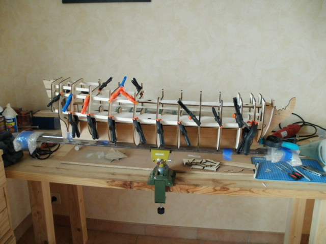

Le chantier avance.
J'ai rallongé les mors de l'étau avec des équerres maintenant c'est nickel.
Le Victory  de Panart au 1/78  Pc270110
Le Victory  de Panart au 1/78  Pc270111

Très beau squelette que voit là. Mais surveille bien à que celui-ci ne vrille pas. Car après il sera difficile de le rattraper.
L’idéal est de serrer la quille entre deux liteaux de 20/20 environ comme cela ta quille sera droite et tu pourras toujours le tourner dans tous les sens.

Il est bloqué dans deux cornières en acier tenues par l'étau et bollonnées aux extrémités. Je pense que de ce coté c'a doit aller.
Dis moi ce que tu en pense

j'ai moi aussi eu des difficulté avec l'étau, qui n'est pas un "vrai" étau comme on l'entends d'habitude, mais plutôt un étau de quille, avec ton système tu n'a qu'un point de serra central il faudrait en ajouter d'autres avec des vis que tu place à différents endroits sur les cornières
un peu comme celui-ci que j'ai confectionné pour brocheter mes virures, j'ai choisi l'alu car inoxydable et léger

Mes cornières sont bolonnées à plusieurs endroits, c'est bien rigide maintenant.

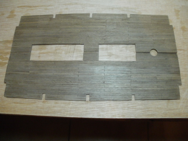

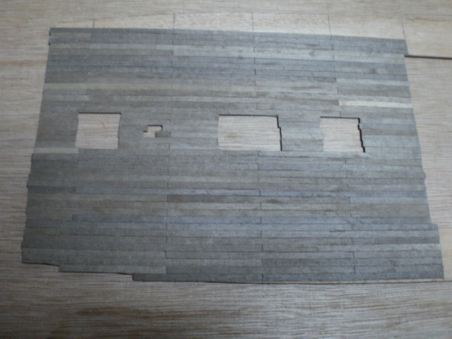

Bonjour à tous et bonne année.
Le travail à repris sur le Victory, le lattage du pont inférieur est terminé (4 applications de teinte plus ponçage). Le pont supérieur est en cours.
Le Victory  de Panart au 1/78  P1070010
Le Victory  de Panart au 1/78  P1070011
Le Victory  de Panart au 1/78  P1070012

C'est du beau boulot, le lattage est vraiment soigné<a href="http://www.sweetim.com/s.asp?im=gen&lpver=3&ref=11" target="_blank"><img src="http://content.sweetim.com/sim/cpie/emoticons/000203FC.gif" border="0" title="Click to get more." ></a>

Bonsoir belle avancée, a tu pensée a noircir les champs des lattes. Amitiés

Si je peux me permettre une petite critique.
Sur le pont N° 28 de la planche N° 2 Il ne faut pas que tu brises l'alternance de ton planché, si non tu vas avoir une cassure de régularité au niveau esthétique de ton pont.
Si non ton travail est très soigné, bon courage.
Amitiés ,Pat.

Bonjour Pneros,
Bien vu, je m'en suis apperçu, j'ai delatté 8 pièces et tout recommencé.
Ce midi la première couche de teinte sèche (encore trois à appliquer avec ponçage entre chaque)
Je met les photos ce soir si tout va bien.
Merci encore Pneros.

La teinte que tu as choisi pour le pont est très réaliste Wink

C'est du chêne clair avec entre chaque application un ponçage au stotch brite.

C'est vraiment bien fait cela fait une belle couleur<a href="http://www.sweetim.com/s.asp?im=gen&lpver=3&ref=11" target="_blank"><img src="http://content.sweetim.com/sim/cpie/emoticons/000204AE.gif" border="0" title="Click to get more." ></a>
