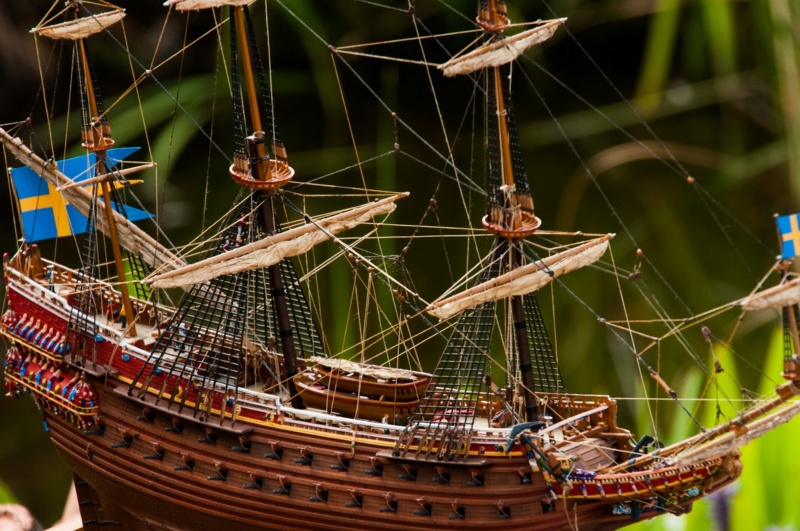

Bonjour à toutes et à tous,
Je vous présente aujourd’hui une maquette de la maison "Revell"  au 1 :150ème : Le Vasa* (ou Wasa) en 1628.
C’est surtout le défi peinture qui m’a poussé à entreprendre ce projet.
J’ai cherché sur la toile des réalisations peintes « comme sur la boite », en vain. Je n’ai trouvé que des dorures en lieu et place des nombreuses couleurs présentes sur les plans et sur le couvercle de l’emballage. Raison de plus pour « attaquer » le machin !
Pas de problème particulier. Le moins ce sont les haubans plastique. J’ai pensé utiliser le gabarit Heller et faire mes haubans. Le souci fut que je ne savais pas comment (au vu de l’échelle) faire les « caps ».
Toujours mes « p’tits bonhommes » du XXIème siècle arrangés à 1628 (je me suis documenté, évidemment).
Les canons sont percés à 3/10ème de mm. Divers rajouts : rames, gouvernails de chaloupe ou canot, voiles en « mouchoirs », cordages lovés en fil de cuivre, commandes des mantelets, manœuvres en cordes de guitare (pour préserver le galbe), fanions scannés et réimprimés (les originaux sont trop transparents), axes de roues des affuts (les plus visibles…), et, une vitrine maison faite avec de la récupération de verres de portes « déchetterie »…
Il est beau, oui, mais ça ne fonctionne pas !
On appelle aujourd’hui ce type de réalisation : « Le syndrome du Wasa ».
Une commande du roi, plans finis, coupes réalisées et le jeune roi « veut », « exige » et fait tout pour que le navire ne soit pas navigant. On lui explique que ça ne marchera pas (trop lourd, trop haut  pour les canons commandés par le souverain), qu’il faudrait élargir la structure et que ce n’est plus possible… Rien n’y fait « the King » est intransigeant : « démerdez-vous ! ».
Arrive ce qui devait arriver ; à la première brise un peu forte, l’eau s’engouffre dans les sabords et il coule. De plus c’est la loi de l’emmerdement maximum car, équipage réduit (le reste devait embarquer sur un point que le navire allait rejoindre).
Evidemment le Roi n’est pas content, mais pas content du tout ! Donc, qui est responsable ?
Au procès sont accusés l’architecte naval (qui a repris le chantier, suite au décès de son prédécesseur) et le commandant accusé de manquements. Chacun se renvoie la balle.  Au fur et à mesure, sans que personne n’ose l’énoncer, les regards (et l’accusation) vont vers le Roi. Ce dernier semble prendre conscience de sa grande responsabilité et coupe court  au procès en relaxant tout le monde par un verdict sans appel : « ce fut la volonté divine » !!!!!!
Je vous laisse voir les images et j’attends vos commentaires et critiques.

Les fanions sont refait, car le papier de la boite est de mauvaise qualité.
Wasa (Airfix-Revell 1/150°) de Sangha - Page 2 _dsc4415
Wasa (Airfix-Revell 1/150°) de Sangha - Page 2 _dsc4414
Un travail de peinture très "prenant".
Wasa (Airfix-Revell 1/150°) de Sangha - Page 2 _dsc4413
Un peu moins ardu sur la proue.
Wasa (Airfix-Revell 1/150°) de Sangha - Page 2 _dsc4417
Wasa (Airfix-Revell 1/150°) de Sangha - Page 2 _dsc4416
Wasa (Airfix-Revell 1/150°) de Sangha - Page 2 _dsc4419
Wasa (Airfix-Revell 1/150°) de Sangha - Page 2 _dsc4421
Les canons sont percés; ça fait un peu plus réaliste. Des lovages sur le pont, des autres sur les cabillots (en fil de cuivre peint).
Wasa (Airfix-Revell 1/150°) de Sangha - Page 2 _dsc4420
Les voiles en mouchoirs et colle à bois diluée (50/50).
Wasa (Airfix-Revell 1/150°) de Sangha - Page 2 _dsc4422
Un peintre pour les finitions! Il y a urgence; le lancement est pour dans quelques heures!

Les officiers sont (aussi) peints d'après de la documentation.
Wasa (Airfix-Revell 1/150°) de Sangha - Page 2 _dsc4510
Canots avec voiles, rames, gouvernail.
Wasa (Airfix-Revell 1/150°) de Sangha - Page 2 _dsc4514
Wasa (Airfix-Revell 1/150°) de Sangha - Page 2 _dsc4515
Une vingtaine de "p'tits bonhommes" répartis en quelques scénettes.
Wasa (Airfix-Revell 1/150°) de Sangha - Page 2 _dsc4513
J'ai ciré les fils, mais je n'arrive pas à être parfait (là, non plus...).
Wasa (Airfix-Revell 1/150°) de Sangha - Page 2 _dsc4516
Wasa (Airfix-Revell 1/150°) de Sangha - Page 2 _dsc4518
Là aussi, la "macro" est plus précise que mes yeux... Mais je crois que "ça le fait"? Vous me direz...
Wasa (Airfix-Revell 1/150°) de Sangha - Page 2 _dsc4517
J'ai mis sous verre et hop! Sur le buffet!

Bravo Babadu, ton Wasa est trés réussi, surtout au niveau de la liaison des haubans avec les portes-haubans, ce qui n'est pas évident sur ce genre de modèle! beau travail de peinture aussi cheers
Un lien pour tes personnages au 1/150 serait une bonne idée aussi! scratch

Encore un très beau travail de maquette !!
Réussir la maquette, le gréement et particulièment les peintures sur le Wasa à cette échelle est une vraie performance !
Et une mention toute spéciale à la qualité des photos... sourire

c'est une très très belle réalisation, originale, peinte avec beaucoup de minutie.
Dommage que tu aies voulu prendre des photos plus près que ton appareil le permettait. Toutefois les détails principaux n'en souffrent pas.
Qu'appelles-tu les caps ? les caps de mouton les enfléchures ?
Bonjour "L'ancien"!
Merci pour les commentaires!
Je parlais des difficultés que j'ai eues pour les caps des haubans (ceux que j'aurai aimé faire en fil, en lieu et place du plastique grossier).

Bonjour Olivier,
Merci pour ton commentaire.
J'ai utilisé des enamels Humbrol et Revell, ainsi que de l'acrylique Tamiya (mats, vergues), ainsi que des huiles Rambrandt diluées.
Daniel
