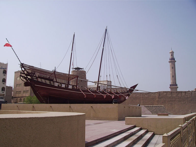

Voici une photo d'un splendide model présenté au musée de Dubai
Dhow Arabe Sultan (Artesania Latina 1/60°) de Guyon Stéphane - Page 3 Old-dh10

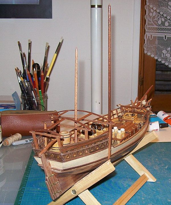

Sinon, voilà les photos de mes dernières avancées:
Finition des mats avant la pose des vergues (que j'ai déjà réalisée, mais il me reste les voiles à coudre dessus) et je précise que l'inclinaison du grand mat est normal (98°):

Je viens de finir la petite voile du mât d'artimon (badigeonnée avec ma mixture et gonflée au sèche cheveux) dont voici les photos:
Dhow Arabe Sultan (Artesania Latina 1/60°) de Guyon Stéphane - Page 3 Sulta102
Dhow Arabe Sultan (Artesania Latina 1/60°) de Guyon Stéphane - Page 3 Sulta103
Dhow Arabe Sultan (Artesania Latina 1/60°) de Guyon Stéphane - Page 3 Sulta104
Dhow Arabe Sultan (Artesania Latina 1/60°) de Guyon Stéphane - Page 3 Sulta105
Dhow Arabe Sultan (Artesania Latina 1/60°) de Guyon Stéphane - Page 3 Sulta106
Dhow Arabe Sultan (Artesania Latina 1/60°) de Guyon Stéphane - Page 3 Sulta107
J'en ai profité pour faire un peu de déco avec le remplissage de la malle et du cordage au sol.
Dhow Arabe Sultan (Artesania Latina 1/60°) de Guyon Stéphane - Page 3 Sulta108
Dhow Arabe Sultan (Artesania Latina 1/60°) de Guyon Stéphane - Page 3 Sulta109
J'attaque la grande voile.

juste une petite remarque, les amphores étaient en terre cuite et non en bois, donc il faudrait peut-être revoir leur couleur plus rouge orangée et leur aspect mat et argileux, mais certaines étaient décorées et vernies aussi
et pour les tonneaux les couvercles présentent un rond au centre qui me fait bizarre, mais ce n'est que mon avis

Bonjour Professorus,
Je partage pour les amphores, mais je n'avais pas ce qu'il fallait sous la main pour reproduire parfaitement la couleur. Donc j'ai opté pour une teinte et un vernis pour faire une couleur un peu sable.
Pour les tonneaux, le trou est d'origine et dû au tour qui permet de les réaliser. Je partage également il ne fait pas top!!!!
pour un aspect plus sable tu peux essayer d'ajouter un peu de sable ou d'argile au vernis et pour les tonneaux essaye de poncer les couvercles ou de mettre un peu de pâte à bois pour combler ce trou ou du vernis avec du talc (vendu en pharmacie, si tu as une pharmacie où tu es connu ils peuvent t'en filer un peu ils en ont en vrac)

Je te remercie pour les conseils et j'en prend bonne note pour la prochaine fois.

Setp , peut etre (re)faire des "douves" en bois de placage pour le dessus des tonneaux........
pour les amphores, apres ponçage , colle blanche( dilue a l'eau ), +poudre ( tres fine ) de bois , peinture couleur terre cuite , faire un essai sur une chute de bois avant
