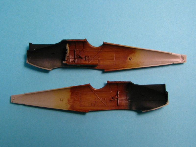

J'ai monté vite fait le cockpit, passé une couche préalable d'un jaune sable quelconque à l'aéro, et j'attaque ensuite la peinture à l'huile du pit, avec le matos suivant: Plusieurs teintes rembrandt proche de la couleurs bois, une brosse plate dure, et un morceau de carton qui me servira de palette.
On fait un petit mélange des quatre sur le carton, qui sert de buvard pour l'huile, donc on attend un peu que ça boive.
Un peu de drill... Pfalz_10
On applique ensuite le mélange avec la brosse, que l'ont a à peine trempée dans la peinture. La brosse est souvent essuyée sur le carton, de manière à ce que la couche de peinture soit la plus fine possible, pour sécher rapidement. La brosse dure permet aussi de "travailler" l'apparence des veines du bois. Je vous laisse juge.

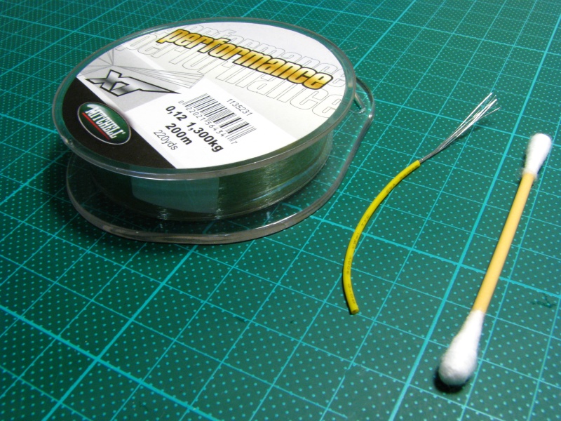

Et en attendant que ça sèche, pourquoi ne pas commencer à préparer le haubannage?
Je vais tenter un technique qui semble plutôt adaptée au 1/32, mais on verra bien.
Voici le matos nécessaire:
- Fil de pêche (Le plus fin possible)
- Fil électrique fin
- Coton tige
Un peu de drill... Pfalz_12
- Cure-dent
- Cyano
- Pince à épiler
- Pince coupante

- Bougie allumée, on va procéder avec le coton tige, préalablement débarrassé de son coton, de la même manière que pour un étiré normal: Flamme droite, la tige à quelques cm au dessus, avec un angle d'environ 40 à 60° (en faisant attention de ne pas se cramer la patte, c'est assez court, un coton tige!), on tourne doucement celle-ci jusqu'a ce qu'elle commence à plier à un angle suffisant de manière uniforme pendant un tour complet.
- On enlève alors la tige d'au dessus de la flamme, et on l'étire tout en continuant la rotation pour éviter les tensions résiduelles conduisant à la casse.
Le coton tige est étiré, et il est toujours creux!
Un peu de drill... Pfalz_17

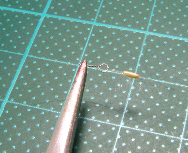

- On coupe ensuite un morceau de coton tige étiré, à la mesure des tendeurs de haubans que l'on veut représenter (2 ou 3 mm, pas plus)
- On coupe une dizaine de cm de fil de pêche.
- On passe le fil de pêche dans le coton tige, puis dans la boucle de fil électrique, puis à nouveau dans le coton tige.
- Une goutte de cyano déposée avec le cure-dent, et le tout est fixé.
Un peu de drill... Pfalz_18
Et pour avoir une meilleure idée de la taille.
Un peu de drill... Pfalz_19

Restera plus qu'a réitérer l'opération avec tout les haubans, et à percer des trous dans le fuselage et les ailes pour accueillir les boucles.
Cette technique permet à mon avis de travailler plus proprement, parce que le gros du boulot est fait avant peinture, et que si il y a de la casse en fil, c'est réparable sans risque d’abîmer la peinture et d'avoir des retouches à faire.
