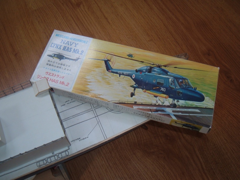

j'ai trouvé le lynx de la plage arriére au 1/144 pour l'echelle il y a peu de difference
