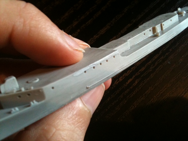

Un petit masticage est nécessaire sur le flan, rien de bien méchant, le reste de la coque a été ébavuré dans les règle il n'y a quasiment rien à faire. J'ai poncé la coque pour la rendre bien lisse et que la peinture adhère bien.

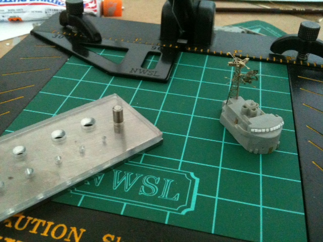

Commandant Rivière TAMM68 au 1/700 par Denis Photo36Commandant Rivière TAMM68 au 1/700 par Denis Photo112
J'ai remplacer les porte et comme le suggérait Nicolas j'ai poncé les vitres en relief et bricoler de la photodécoupe, pour les avoir en creux. Je peindrait ensuite en alu avec une couche de bleu translucide pour finir au klir, ça devrait pas être dégeu au final.
J'ai commencé le montage du mat radar pas si simple que ça !
(Pour Alain je pense qu'une photo du mat fini devrait accompagner la notice, car j'ai du regarder ton montage sur le forum pour comprendre et positionner exactement les éléments.)

salut Denis
sait tu le quel AE veut tu représenter? c'est trés important car en fonction ,la mature peut présenter des différence , quant a la "verrière attention au nombre et au faite qu'il y a sur certain AE deux vitres rondes!!et pour finir il n'y a pas de porte étanche dans la coursive !!

je ne sait pas jusqu'où tu veux aller dans le détail mais devant il y a tout un tas de tuyauterie qui se balade (système d'arrosage pour décontamination je crois)
un peut comme ceci http://naval.forumactif.fr/t2176p180-construction-de-l-aviso-escorteur-resine-au-400em c'est pas pour tout ramener a mes montages ,mais au moins j'ai l'autorisation de l'auteur

Bonjour tout le monde
Pour Denis et La Veille
C'est avec attention que je lis vos commentaires qui me serviront plus tard pour d'autres maquettes certainement.
Je suis désolé pour toi, Denis, mais tu essuis les platres, car tu es le premier, en dehors de moi, à monter cette maquette. J'espère que tu y prends tout de même plaisir.
C'est vrai que les portes, les ancres et les chaines sont moulés dans la masse. Lorsque j'ai commencé cette maquette, j'étais loin d'imaginer pouvoir fabriquer un jour ma propre photo-découpe .
C'est pour celà que ces petits détails ne figurent pas sur la planche de photo-découpe.
Je tiendrai également compte de la remarque au sujet de la photo du mat sur la notice de montage. Promis !!!!!! LOL
Pour moi, qui ai travaillé des mois et des mois sur cette maquette, beaucoup de choses me semblaient evidentes, mais il faut se mettre à la place des gens qui découvrent un modèle.
En attendant, je suis très assiduement ce post.

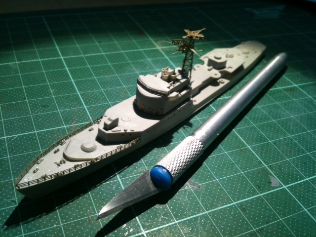

Commandant Rivière TAMM68 au 1/700 par Denis Photo37
Petite vue d'ensemble pour la route

Commandant Rivière TAMM68 au 1/700 par Denis Photo38
Salut Nicolas,
Merci pour les photos, j'ai refait la verrière, elles est en relief car je n'ai pas trouvé une méthode pour la faire en creux... (Honte sur moi lol), il fait que j'égalise le tout avec une petite lime et un cutter.
En arrière plan vous voyez le massicot "the chopper II" ui est un excellent outil.
Je vais rajouter les tuyaux.
