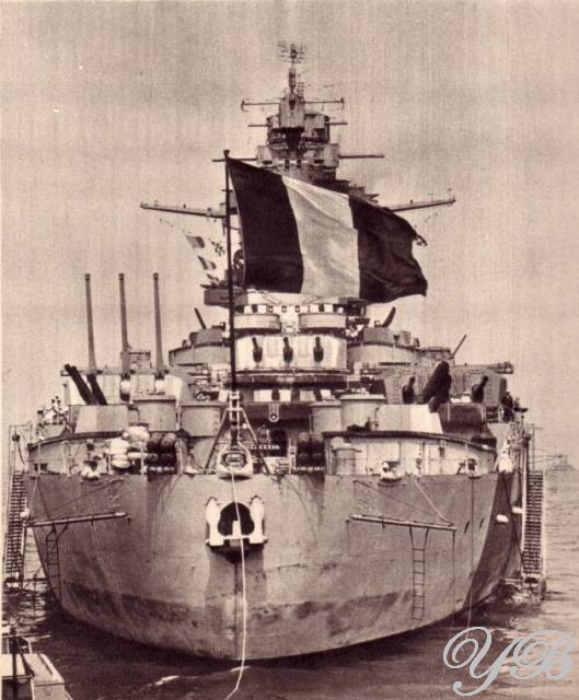

Salut
Une photo de l'arrière
Cela viens du livre remis au personnel du bâtiment j'avais mon père dessus
Richelieu Trumpeter 1950-52  au 350em +kit de l'Arsenal "pazapa" - Page 3 Ja080111
bon courage pour la suite

merci pour la photo redoutable cheers !en plus elle me permet de modifié l'écubier ,que j'avais affublé d'un rond ,alors qu'apparemment il n'y avais pas de rond en surépaisseur
merci

une superbe photo !
Richelieu Trumpeter 1950-52  au 350em +kit de l'Arsenal "pazapa" - Page 3 Yuth1010
Richelieu Trumpeter 1950-52  au 350em +kit de l'Arsenal "pazapa" - Page 3 Empty
MessageSujet: Re: Richelieu Trumpeter 1950-52 au 350em +kit de l'Arsenal "pazapa"   Richelieu Trumpeter 1950-52  au 350em +kit de l'Arsenal "pazapa" - Page 3 EmptyMar 22 Mar 2011, 22:45
je dirais meme surprenante!!
MessageSujet: Re: Richelieu Trumpeter 1950-52 au 350em +kit de l'Arsenal "pazapa"   Richelieu Trumpeter 1950-52  au 350em +kit de l'Arsenal "pazapa" - Page 3 EmptyMar 22 Mar 2011, 23:51
je pense plutot pour l'écubier que le rond existe mais qu'une plaque métallique est glissé entre la coque et l'ancre pour le fermer voir bas de la photo
le rebord rond sert de pièce d'usure pour le frottement de la chaine et pas de décoration
