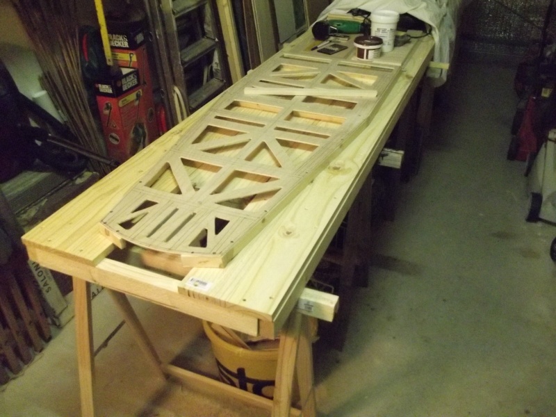

Salut Jean,
Enfin les choses sérieuses commencent!
As-tu bien vérifié la planitude de ton plan pour ne pas avoir une coque biscornue?! lol! C'est du simple CT non?. Moi j'avais acheté expres pour mon Missouri un plan de travail de cuisine bien épais!
Et fait attention à la rectilignité de ta quille! Sur la première photo elle est manisfestement voilée!!!!!
Dis moi, tu peux bien passer des deux cotés de ton plan de travail car même si tu es mince(?) Shocked ca me parait juste! En effet c'est plus facile pour poser les baguettes des 2 côtés et pour tout le travail de poncage-masticage-poncage- mas .... etc
Enfin super démarrage, on te soutient!

Alain à raison fait bien attention à la planéité de ton plan de travail, j'ai utilisé des planches d’étagère de 20mm d’épaisseur fixées sur des tasseaux de 50x50mm puis j'ai fait la mise à niveau avec un niveau à bulle en mettant des cales au niveau des tréteaux (un tréteau tous les mètre) et pas de porte à faux en bout pour éviter que le plan de travail ne se voile.
Une photo vaut mieux qu'un long discours :

MessageSujet: Re: cv 6 enterprise au 1:72    cv 6 enterprise au 1:72  - Page 3 EmptyMar 16 Aoû 2011, 14:01
Bonjour voila des nouvelles fraiches, les couples sont ajustés monté à blanc.
Je dois encore ajusté une dizaine de couples entre la proue et la poupe
cv 6 enterprise au 1:72  - Page 3 488249P8163247
cv 6 enterprise au 1:72  - Page 3 864447P8163248
cv 6 enterprise au 1:72  - Page 3 551211P8163249
Alain la quille est presque alignés
J'ai encore pas mal de préparation avant de coller, quoi que ce soit a plus

Re pour ce qui est du plan de travail il est réaliser comme suit, un ctp 10 ctbx renforcer dessous par des longueurs d'aglo de 16 mm de 8cm de large. Répartie sur la largeur plus une épaisseur de ctp 16mm de 77mm d(épaisseur, pour rattraper la différence de hauteur de pont. Ce qui porte l’épaisseur totale à 16cm sur plus de 2.30.et 9cm sur la proue et la poupe. On le voit sur la 2 photo

Voila une sacrée colonne vertébrale!!!Bonne suite sunny

MessageSujet: Re: cv 6 enterprise au 1:72    cv 6 enterprise au 1:72  - Page 3 EmptyMar 16 Aoû 2011, 16:28
Ahh ouiii ! ça fait un beau morceau !
Qu'est ce que ça donne en dimensions (largeur/longueur) ?

Bien le bonsoir, en tout cas on peut dire que vous avez des plans de travail en béton! mais vous avez raison il vaut mieux prévoir Very Happy

MessageSujet: Re: cv 6 enterprise au 1:72    cv 6 enterprise au 1:72  - Page 3 EmptyMar 16 Aoû 2011, 17:53
Bonsoir Djenoul çà vas donner 3.56 long pont envol pour 0.45de large hauteur fini 0.80 h
