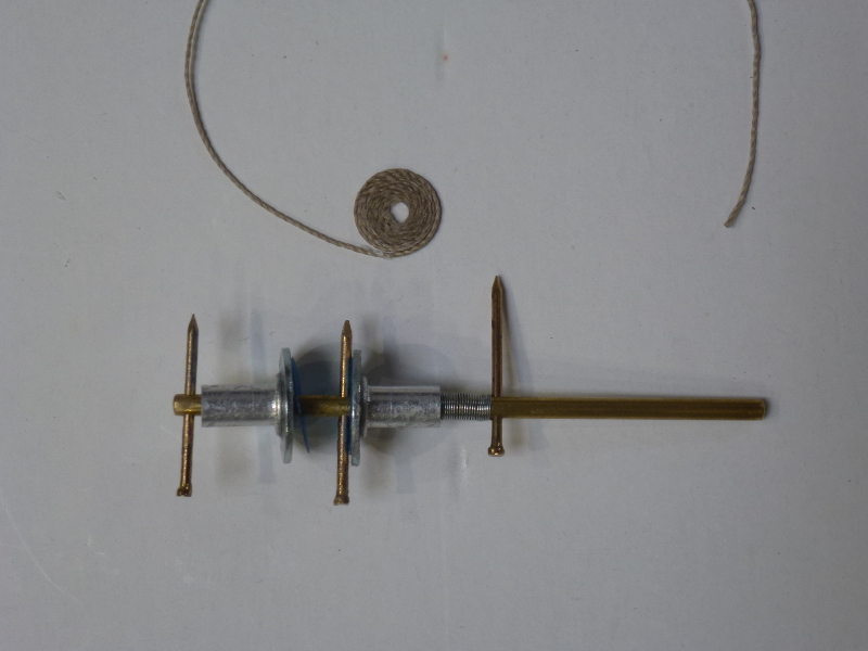

MessageSujet: Lovage à plat sur le pont des cordages de manoeuvres   Lien : Les cordages - Page 2 EmptyMer 06 Déc 2017, 22:32
Fabrication d'un petit outil pour réaliser des lovages à plat des manoeuvres des canons :
Pour cela :
un tube creux de laiton de diamètre 3 mm
2 tubes qui peuvent coulisser sur les tubes de laiton avec 2 rondelles du diamètre de l'enroulement souhaité, collés à ces 2 bouts de tubes
2 clous
1 ressort de stylo à bille
2 rondelles de plastique du diamètre des rondelles de métal
Le principe : perçage de 3 trous dans le tube de laiton, le premier à l'extrémité avec le clou en travers pour bloquer la rondelle, le second trou non traversant pour coincer le fil, le troisième pour bloquer le ressort et sa rondelle.
Lien : Les cordages - Page 2 L1070618
Voilà l'outil opérationnel. Tremper le cordage dans un mélange de colle blanche et d'eau (50/50), positionner le bout du cordage dans le trou prévu à cet effet. Laisser le ressort jouer son rôle presseur et venir mettre les 2 rondelles en contact du fil, enrouler le fil en faisant, tourner l'axe entre ses doigts. Laisser sécher avant de démouler.
Pour démouler : retirer le clou de blocage et le ressort du bas, retirer l'écrou en métal. La rondelle plastique reste collée au cordage, passer un cutter pour décoller la rondelle plastique, puis l'autre rondelle plastique.

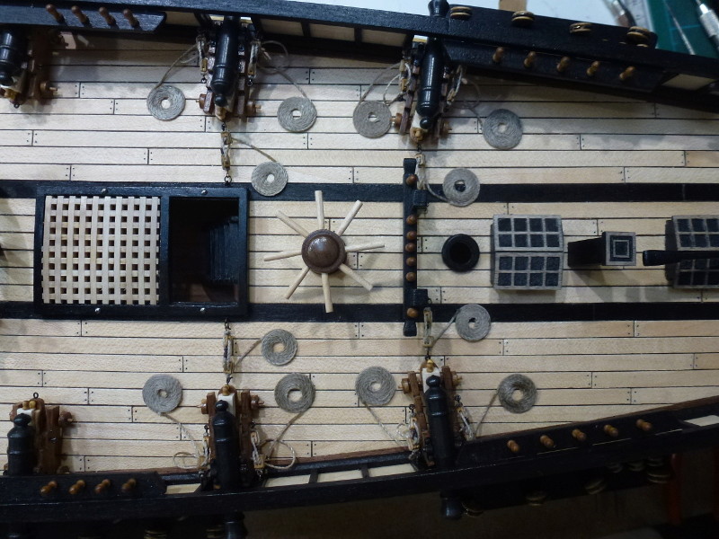

Voilà le résultat :
Lien : Les cordages - Page 2 L1070617
Lien : Les cordages - Page 2 L1070619
Lien : Les cordages - Page 2 L1070621
Lien : Les cordages - Page 2 L1070624
Lien : Les cordages - Page 2 L1070623
Vue d'ensemble du pont avec le gréement de l'artillerie de marine

michgir a écrit:
Une bonne idée et en plus, c'est simple.
Merci
Bonjour et merci "michgir"!
Oui, on peut faire mieux, mais plus compliqué et plus cher:
2 tubes rectangulaires (alu) qui coulissent l'un dans l'autre avec une molette de blocage (rallonger ou réduire Lg et prend moins de place.
Poulies à la place des chevilles (évite les punaises et coulisse mieux), par exemple.
Ce ne sont pas les idées qui me manquent.
Mais comme tu le dis, et c'est ma philosophie; "simple".
Daniel

THIMARIE a écrit:
super intéressant ton banc, mais n'ayant jamais ciré mes cordages, peux tu m'expliquer comment tu te sers de ton montage. Merci
Bonjour THIMARIE,
Et bien je fais cheminer le fil en ayant, en premier, bloqué sous le bouton de porte/rondelle, le début.
A la fin, idem, je bloque et je pose la bobine sur la cheville (cf. image).
Ensuite je prends un petit mouchoir en papier imbibé de cire d'abeilles "Libéron" et je passe sur toutes les longueurs.
J'ai choisi l'entre axe des chevilles en fonction de l'épaisseur de mes doigts.
Aux niveau des chevilles je passe un coup de pinceau, puisque je n'y accède pas avec le mouchoir.
J'avais essayé de traiter le fil au pinceau seul (avant que l'idée me vienne de ce "gaffophone", mais c'est moins efficace que la pression des doigts.
En fonction de la qualité du fil (plus ou moins pelucheux) je remets une ou deux couches.
En principe j'utilise de "L'Artesania" ou du "New Cap Maquette". Le second est moins pelucheux.
Daniel
