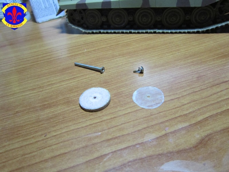

Pour enrouler des bouts, j'utilise une petite meule de ponçage avec un porte outil et j'ai fait un rond dans du plastique d'emballage de chemise que l'on trouve dans les cols, j'ai fait le même rond que ma meule auquel j'ai percé un trou dans le milieu pour le porte outils
Lien : Les cordages Img_1414
J'utilise ma petite perçeuse Tamiya
Lien : Les cordages Img_0011
Pour faire mon cordage, je trempe mon fil dans de la colle à bois diluée dans de l'eau, je l'enroule autour du porte outils que j'emprisonne avec le couvercle de plastique, je fais tourner doucement ma perceuse jusqu'au diamètre désiré, je bloque la fin de mon cordage par une goutte de colle à bois
Lien : Les cordages Img_1415
