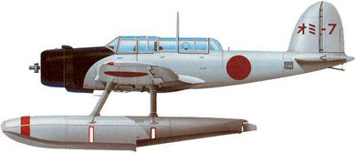

Bon attaquons nous aux hydravions, je recherche de la doc.
J'ai lu que l'effort de guerre de guerre japonais n'a pas été suffisant pour l'équiper pleinement d'hydravions, il en a eu maximum 3, donc un pont complet d'hydravion on oubli... [edit] en fait c'est une connerie
Voilà le premier que je vais faire dans ces teintes:
Le MOGAMI par Denis au 1/700 - TAMIYA Ce13a
Il s'agit du Aichi E13A 'Jake'. J'ai choisit de le faire blanc pour avoir un peu de couleur sur le bateau, le petit truc qui attire l'oeil.
Les deux autres seront dans un ton classique : vert.
