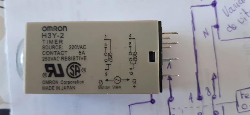

j'ai besoin d'un avis et éventuellement d'une correction du schéma ci dessous : je voudrais faire une temporisation par relais d'un moteur électrique (220/230 v) peu gourmand en puissance avec sur ce relais, une auto-alimentation qui permet au relais de rester collé pendant 1 minute après l’arrêt du système par l’interrupteur.
 Comment connecter un relais temporisé ? 20230510
Comment connecter un relais temporisé ? 20230512
(les symboles sont ceux des années 60 ; ils ont changé depuis mais je ne les utilise rarement  Comment connecter un relais temporisé ? Icon_redface ; ce sont mes souvenirs scolaires)
merci pour vos conseils et corrections parce que je ne suis pas sûr de ce que j'ai dessiné.

Pas sur, d'après le timing chart page 7 on règle le temps au bout duquel il y a fermeture des contacts après alimentation du relais. Si on coupe l'alim. les contacts se ré-ouvrent immédiatement ( c'est logique ).
Pour avoir un retard à l'ouverture, le relais comporte forcément une alimentation permanente et une entrée signal.

Steph737 merci pour ta réponse: je pensais qu'en amenant la phase prise en amont de l’interrupteur,en  en 9,ressortant en 5 et alimentant 13 durant la tempo faisait une auto alimentation de la bobine. tu coup si ça marche pas je ne sais pas comment faire, a part de trouver une tempo en 220v alternatif

ça c'est bon : LADR2 (repos/off delay) mais il faut le monter sur un contacteur de la série Tesys D, c'est du matos industrielle donc c'est pas cadeau.
Il faut chercher relais temporisé à l'ouverture sur ggogle....  et on trouve ça par exemple pas cher !
c'est ni plus ni moins une minuterie avec commande à bouton poussoir ( comme pour les lumières dans les cages d'escalier ) donc je pense que si tu remplace le poussoir par un inter, le décompte de la minuterie ne démarre que quand tu ouvre l'inter, ton souhait.

une solution est de piloter un relais classique avec un temporisateur à base de 555

je vais essayer le relais a "blanc" (220v ça fait réfléchir quand meme) et je vais voir si la tempo agit sur la bobine du relais ou sur les contacts R T. je vous tiens au courant
