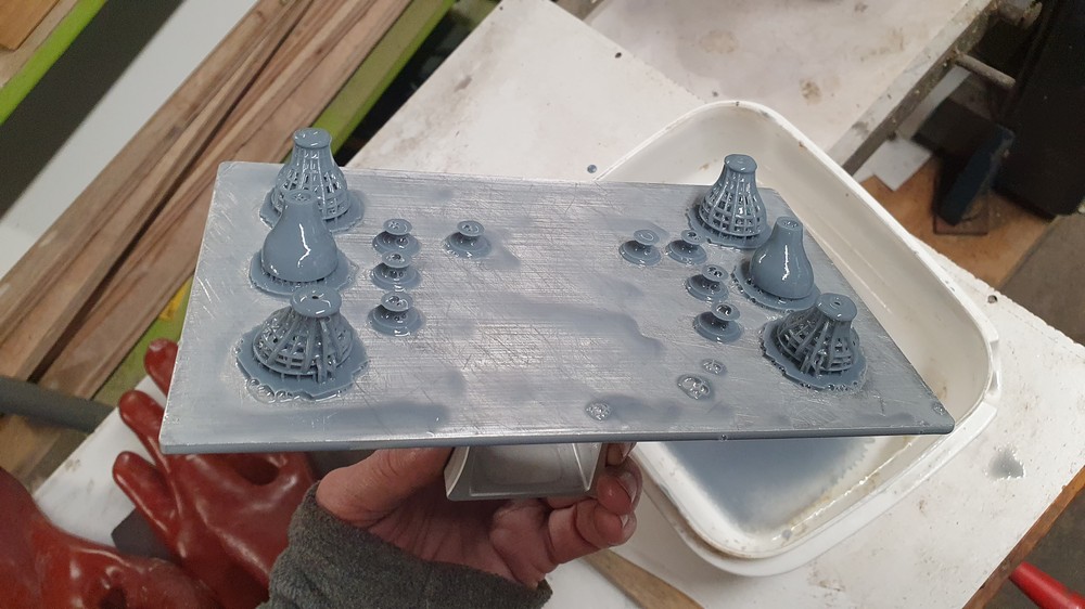

depuis quelques temps ma machine n'imprime plus les objets placés au milieu du plateau.
J'ai changé le FEP, vérifié les leds UV , toujours pareil ??
Problème d'impression sur Mono X Pb_mon10
Problème d'impression sur Mono X Pb_mon12
Problème d'impression sur Mono X Pb_mon11

Vraiment symétrique, et l impression reste collée au fep, un problème d adhérence du plateau ? Le plateau ne serait il pas légèrement voilé sur le milieu ?

Ha ben merdalor.
Bien vu , le plateau de 1 cm d'épaisseur d'alu montre un creux au milieu dans le sens de la longueur d'au moins 5/10 ème.
Je ne comprends pas bien comment cela a pu se produire...
Je m'en vais le foudroyer de ce pas.
Merci
