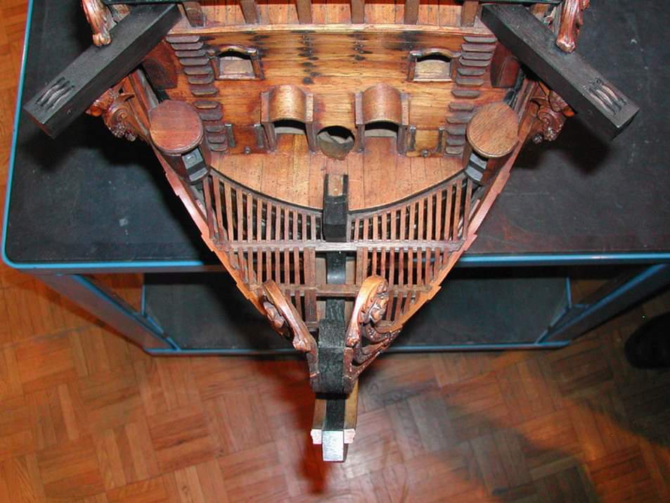

Les caillebotis de poulaine bouchent le passage du croc de capucine et il n'y a pas de passage pour les liures de beaupré il faudra faire attention.
Les sabords si tu vois comment c'est fait tu fais comme tu veux, même si je suis du genre à penser qu'il est mieux de se louper sur le premier bordé que le deuxième.

Tout a fait daccord, mais la poulaine n'étant pas fixée, les passages seront fait plus tard.
