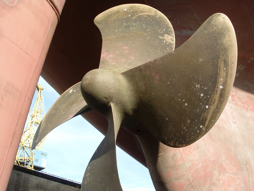

Si c'est en sortie d'arrêt technique, elles sont brillantes, car elle sont repolies à ce moment là.
Donc la couleur va dépendre de la période représentée, salissure de la carène etc...
Une fois dans l'eau , malheureusement, les organismes marins viennent assez rapidement se recoller sur l'hélice, même si elle tourne fréquemment, alors moins sur la périphérie là où la vitesse de bout de pale où la cavitation fait son oeuvre.
Bien sûr plus la mer est chaude plus un fin de duvet pousse sur le pales et le moyeu.
Il est parfois necessaire de faire intervenir des plongeurs qui vont nettoyé l'hélice sous l"eau pour regagner en rendement, regagner de la vitesse, et surtout moins consommer de carburant.

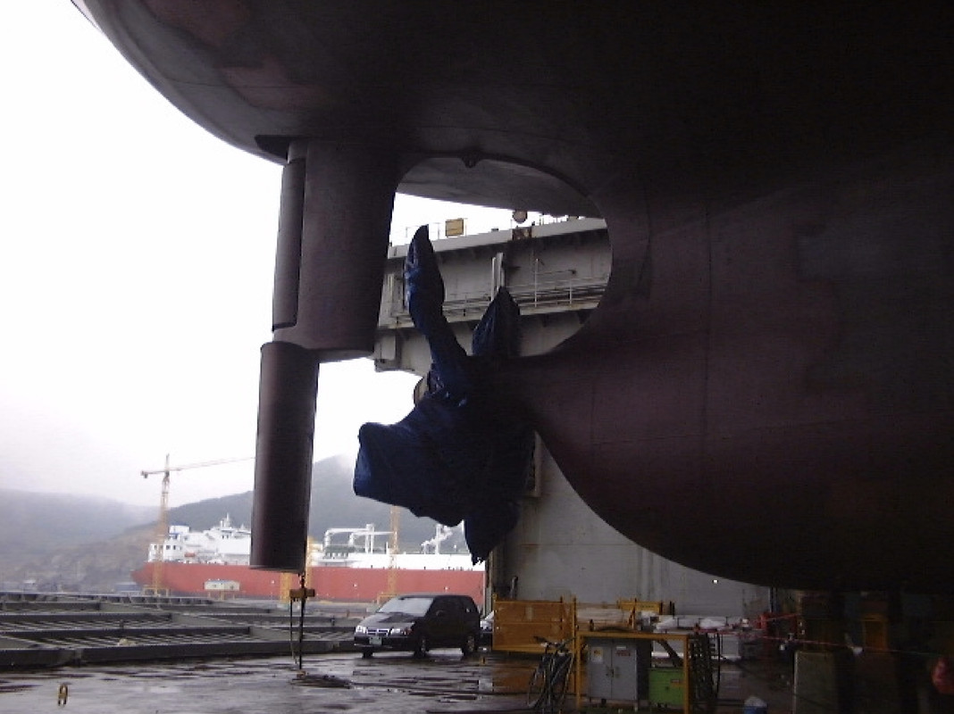

Bateau en construction au chantier, ici en Corée du Sud:
Hélice sort de fonderie, emballée:
Peinture hélices King Georges V Screenshot-2022-11-03-18-50-51-543
Déballée, elle sera polie une fois le navire en voie d'achèvement.

3 ans plus tard, la même hélice en arrêt technique. On peut voir les salissures, un peu moins en bout de pale. C'est une hélice qui tourne 90% du temps.
Peinture hélices King Georges V Screenshot-2022-11-03-18-33-30-668
Peinture hélices King Georges V Screenshot-2022-11-03-18-34-30-687

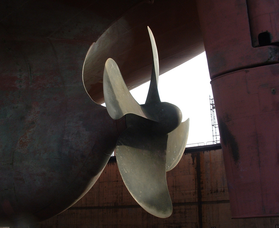

L'hélice une fois polie et le navire remis à l'eau.
Peinture hélices King Georges V Screenshot-2022-11-03-18-35-52-603

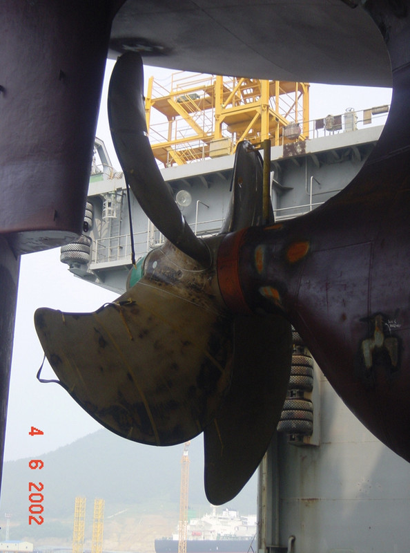

Un autre navire, 2 fois et demi plus gros:
Peinture hélices King Georges V Screenshot-2022-11-03-18-38-31-363
Peinture hélices King Georges V Screenshot-2022-11-03-18-40-07-360
