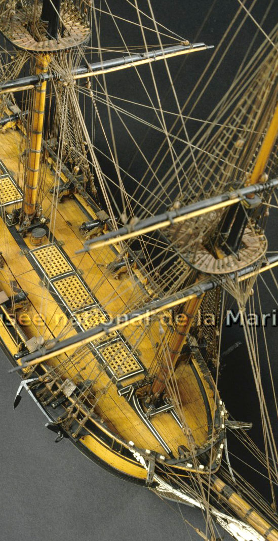

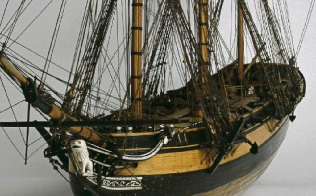

tugBoat
tugBoat
Localisation : Au Sud
Astrolabe 1811 au 1/50 : ma version Mantua + plan de l’AAMM. - Page 2 Empty
MessageSujet: Re: Astrolabe 1811 au 1/50 : ma version Mantua + plan de l’AAMM.   Astrolabe 1811 au 1/50 : ma version Mantua + plan de l’AAMM. - Page 2 EmptyMar 22 Nov 2022 - 16:14
Photos du modèle de la Lionne, du musée de la marine (collections en ligne).
Les 2 étais passent à tribord du mat de misaine :
Astrolabe 1811 au 1/50 : ma version Mantua + plan de l’AAMM. - Page 2 M5026-11
On devine une boucle autour du beaupré
Astrolabe 1811 au 1/50 : ma version Mantua + plan de l’AAMM. - Page 2 M5026-10
