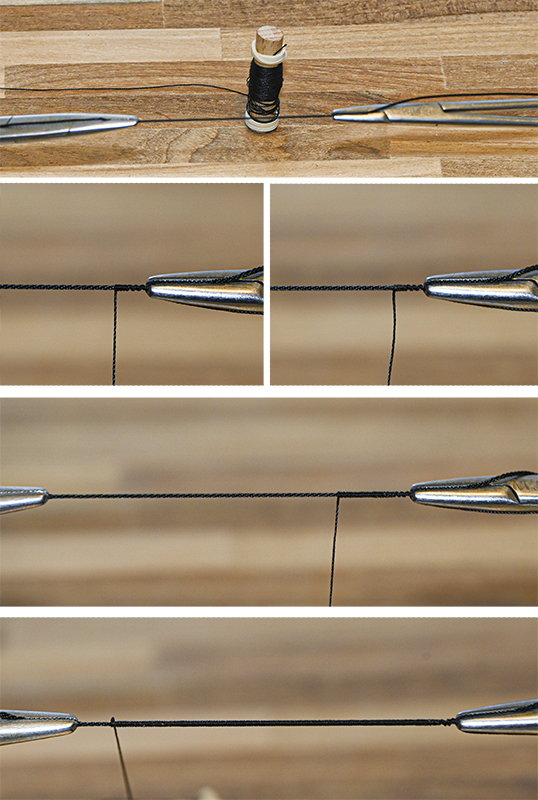

Bonsoir Marc,
Je viens juste te dire comment je fais pour fourrer mes cordages, à toi de l'adapter et de la modifier si elle te convient en partie
Je prend une barre de métal que je plie (ou une planche de bois avec deux boulons)
la longueur doit être celle des deux pinces +6-8 cm selon ce que tu veux
je mets les pinces ,une puis l'autre pour que le cordage soit en tension
Puis je mets de gros  élastiques pour renforcer la tension du cordage
mon cordage est prêt à être fourrer
Comment fourrer le cordage des haubans ? Cutty240
je me prépare un petit bobineau de fil pour fourrer ( en principe du 0.25mm )
Ce petit bobineau est en fait une chute d'un mât de 10mm
les élastiques aux deux bouts permettent une meilleure prehension et également de bloquer l'extrémité du fil
J'attache mon fil à un des bras d'une pince et je réalise 4-5 tours autour de mon cordage, et je mets un mini point de cyano
Comment fourrer le cordage des haubans ? Cutty241
Par la suite je fais trois tours sans essayer de trop serrer mon fil, puis je viens le tasser avec l'ongle contre les spires déjà en place
et je recommence par trois tours et serrage jusqu'à la longueur souhaitée
je bloque par un mini point de cyano et je coupe l'excédent de fil au ras du cordage
j'obtiens comme ca un fourrage régulier
Voila c'est tout simple et demande vraisemblablement à être amélioré
Le cordage bien tendu te donne une beaucoup plus grande facilité à entourer ton fil de fourrage
Bonne soirée
Amicalement Georges

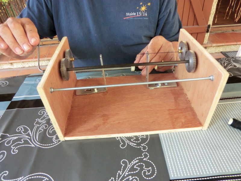

Bonjour Marc
Je me suis fait un petit outil
@+Michel
Comment fourrer le cordage des haubans ? Cimg8110
Comment fourrer le cordage des haubans ? Empty
MessageSujet: Re: Comment fourrer le cordage des haubans ?   Comment fourrer le cordage des haubans ? EmptyDim 12 Déc 2021, 09:51
Oh cool Michel cheers  ! Comment as-tu fait pour les engrenages scratch ?

+1 avec Yves, ton montage est très sympa, surtout si tu as beaucoup de fourrages à faire. Le dernier luxe de fainéant serait de le motoriser.

Merci Jean-Claude, c'est noté. C'est fou ce qu'on peut trouver sur ces 2 adresses.
Georges, et pourquoi pas aussi un charriot pour la bobine sur vis sans fin via un réducteur ? drunken

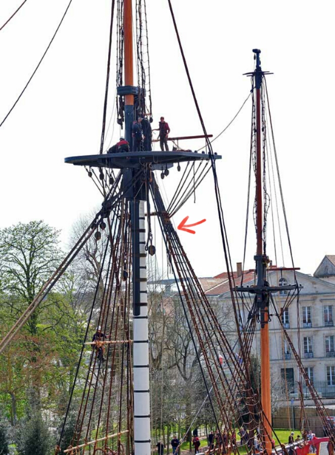

Ça dépend des bateaux aussi ...
Sur l'hermione par exemple
Parfois au niveau des caps de mouton c'est fourré aussi.

Le hauban c'est le cordage qui fait tout le long du cap de mouton au mât. La partie du mat "la boucle" c'est le capelage.
On voit bien sûr la photo la

Maintenant, je dois avouer que c'est bien loin le calcul des engrenages nécessaires pour la mise en oeuvre de la machine.
La machine est construite avec 2 support verticaux fixés sur une base qui se font face avec un intervalle de 30 ou 50 cm.
Il y aura 2 engrenages sur chaque support (à gauche et à droite) de la machine qui vont faire tourner le fil à fourrer.
Le fil à fourrer doit être maintenu de chaque côté par une pince qui doit être montée sur roulement à billes et inséré dans chaque support latéral.
Dans un premier temps, on peut penser à un fourrage manuel et non motorisé.
Donc l'inventaire mécanique nécessaire:
- 2 grands engrenages : Nbre de dents ?
- 2 petits engrenages : Nbre de dents ?
- 2 tiges aux diamètres des 2 grands engrenages de longueur 30 ou 50 cm
- 2 roulements à billes qui vont entrainer la rotation du fil à fourrer.
- 2 systèmes d'accrochage pour tenir chaque extrémité du fil à fourrer. à définir ?
Je suis preneur pour toute proposition.
Marc
Localisation : Caudry (59)
MessageSujet: Re: Comment fourrer le cordage des haubans ?   Comment fourrer le cordage des haubans ? EmptySam 18 Déc 2021, 14:05
Marc,
je pense moi aussi à construire une pareille machine.
Car je viens de découvrir que sur ma Toulonnaise les haubans sont fourrés sur toute leur longueur.
Un gros travail donc qui va me demander un peu de préparation. Il faut donc prévoir je pense une machine de longueur suffisante.
Je pense prendre des roues dentées avec un axe de 2 ou 3 mm.
Les roues doivent être identiques par paire et le nombre de dents n'a pas d'importance si on opte pour un fourrage manuel, il faut juste penser à laisser assez de place autour du fil à fourrer pour y passer les doigts..
Il faut aussi penser à placer devant cette installation une troisième tige qui servira de guide à la bobine de fil qui va fournir le bitord.
Je pense à mettre un tube de laiton comme support du fil à fourré, il peut ainsi passer à l'intérieur et être fixé aux extrémités extérieurs de la machine.
Je ne pense pas que des roulements à billes soient utiles, juste des morceaux de tubes feront l'affaire, c'est une application pour quelque cordages.
Voila le résultat de mes réflexions.
Pour la mise en pratique je vais devoir attendre un peu, la préparation des fête en famille est aussi un sujet important.
Je pense que cela ce fera en début d'année.
Dis moi ce que tu en penses.
Jean-Claude
