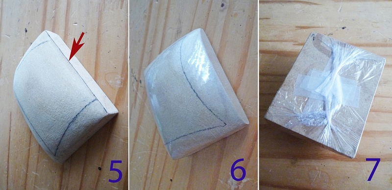

Réalisation de la forme de la voile en médium, facile à usiner. Supprimer toutes les arêtes saillantes.
Voile - Tuto : Confectionner des voiles - Page 3 Voile-12
Tracer la voile sur la forme. La flèche rouge correspond à la fixation de la voile sur la vergue supérieure.  A cet endroit le trait est rectiligne, sans bombage.
Recouvrir la forme avec une feuille de film étirable bien tendue et scotchée au dos de la forme. Elle évitera le collage de la voile sur la forme.

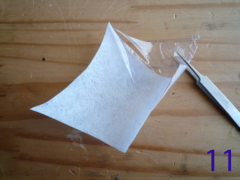

Sortir une lingette de son emballage et la laisser a l'air libre pour éliminer le produit antiseptique qui l'imprègne.
Préparer un mélange de colle à bois vinylique avec de l'eau (2 volumes d'eau pour 1 volume de colle).

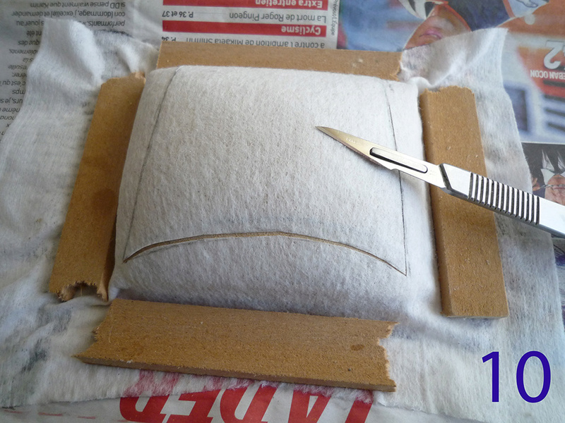

Tremper la lingette dans ce mélange et le tendre sur la forme. Avec un petit rouleau ou avec les doigts lisser la surface et évacuer l'excédent de colle en partant du centrer de la voile et en allant vers les bords. Maintenir l'ensemble avec des baguettes de bois chargées par des poids.
Laisser sécher 12 à 24 heures suivant la colle utiliseé
Voile - Tuto : Confectionner des voiles - Page 3 Voile-10
Après séchage, découper la voile avec un scalpel (on devine par transparence le tracé qui a été fait sur le bois).

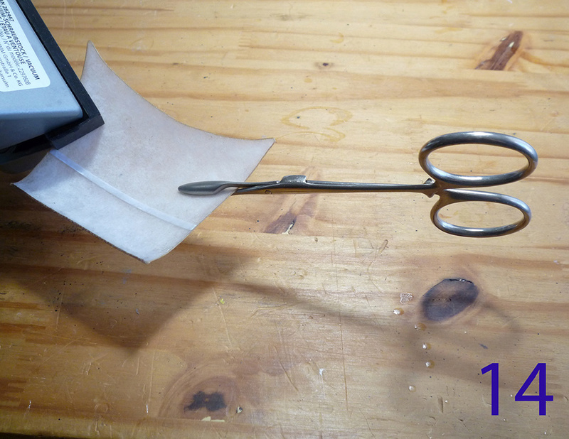

Pour palier à ces inconvénients on va la rigidifier. Placer la voile sur une plaque de polystyrène ou équivalent et la caler avec quelques épingles.
Imbiber toute la surface avec de la colle cyanoacrylate fluide. Procéder doucement par petites gouttes pour éviter toute déformation. On voit très bien la pénétration de la colle par capillarité et la voile devient un peu plus translucide. Le séchage est très rapide. Retourner la voile et faire de même.
Après traitement, la voile est très dure et très rigide. Si des imperfections de surface apparaissent elles peuvent être éliminées comme s'il s'agissait d'une pièce en bois (ponçage au papier de verre, enduit, etc...).
