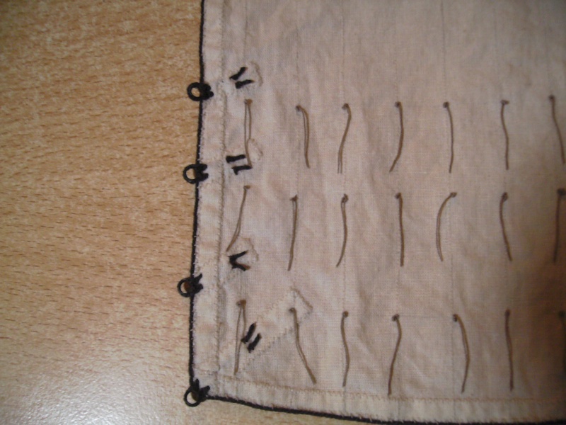

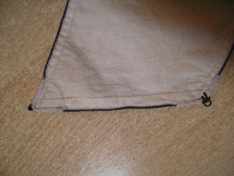

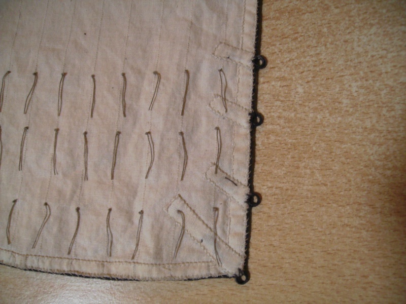

il ne reste plus qu'à mettre tout cela en place: encore un peu de couture !!
Tuto : Confectionner des voiles - Page 2 Vc00810
Tuto : Confectionner des voiles - Page 2 Vc01210
Tuto : Confectionner des voiles - Page 2 Vc01010
Tuto : Confectionner des voiles - Page 2 Vc01110
Tuto : Confectionner des voiles - Page 2 Vc03410
Tuto : Confectionner des voiles - Page 2 Vc03510
Tuto : Confectionner des voiles - Page 2 Vc03610
Tuto : Confectionner des voiles - Page 2 Vc03710
Les bandes de toile renfort d'angle sont un peu longues, c'est du au fait que j'ai profité de ces bandes pour cacher les jonctions de la ralingue

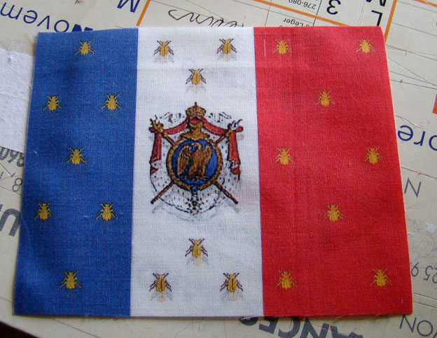

bonjour
voila comment fair sur du tissu des flammes drapeaux ou étendards ou tapisserie d’arrière plant etc etc
L'impression sur tissu consiste à imprimer directement sur du tissu avec une imprimante, comme on le ferait sur du papier... Cette technique offre une telle liberté dans la création qu'il est difficile de s'en passer une fois qu'on y a goûté, d'autant plus que la marche à suivre est d'une simplicité déconcertante avec comme produit du Bubble Jet Set et une bombe aérosol de colle
pour faire les dessins je fais en premier un scanne du model  via mon plant et après avec photoshop pour les couleur et surtout imprimer en recto-verso
je vous donne le lien pour la préparation du tissu.
http://laplechere.canalblog.com/archives/2007/03/13/4287352.html
Drapeaux de la Réal de France
Tuto : Confectionner des voiles - Page 2 Drapea10
le pavillon du canot impérial de Napoléon
Tuto : Confectionner des voiles - Page 2 Pavill10
http://www.orchidacea-gardes.fr/
