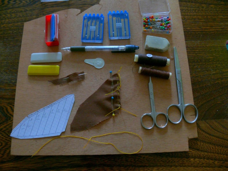

Matériel:
Hors mis le cas ou les voiles sont déjà faites, il vous faudra un peu de matériel, que ce soit pour la couture à la machine ou à la main. Je vous propose de vous lister une partie de ce matériel, cette liste n'est pas exhaustive et vous pouvez très bien ne pas avoir besoin de tout ce matériel ou avoir besoin de matériel différent ou supplémentaire.
Nous allons voir d'abord quelques assortiments d'outils et de matériel.

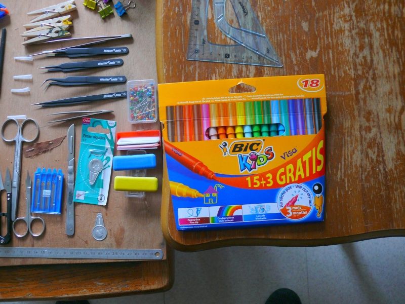

Nous allons voir plus en détail chaque matériel.
Voile - Tuto : Confectionner des voiles P1280027
Des fiches bristol (pour imprimer les plans des voiles)
Voile - Tuto : Confectionner des voiles P1280028
Des enfiles aiguilles (très utiles lorsque l'on a 2 mains gauches avec 5 pouces à chaque main ou que l'on commence à etre bigleux Wink comme moi même )
Voile - Tuto : Confectionner des voiles P1280029
Des épingles à têtes plastiques colorées
Voile - Tuto : Confectionner des voiles P1280030
Des aiguilles de couturières
Voile - Tuto : Confectionner des voiles P1280031
Des craies de couturières (pas vraiment indispensables, car le trait de craie a tendance à s'effacer)
Voile - Tuto : Confectionner des voiles P1280032
De quoi écrire (stylo à bille, crayon à papier, stylo feutre) Personnellement je préfère le stylo à bille noir pour tracer les traits de couture sur la toile).
Voile - Tuto : Confectionner des voiles P1280033

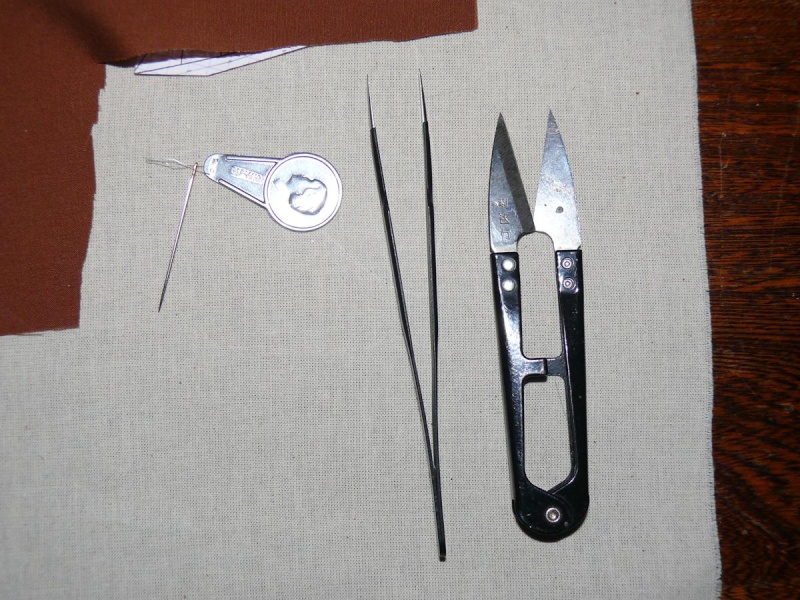

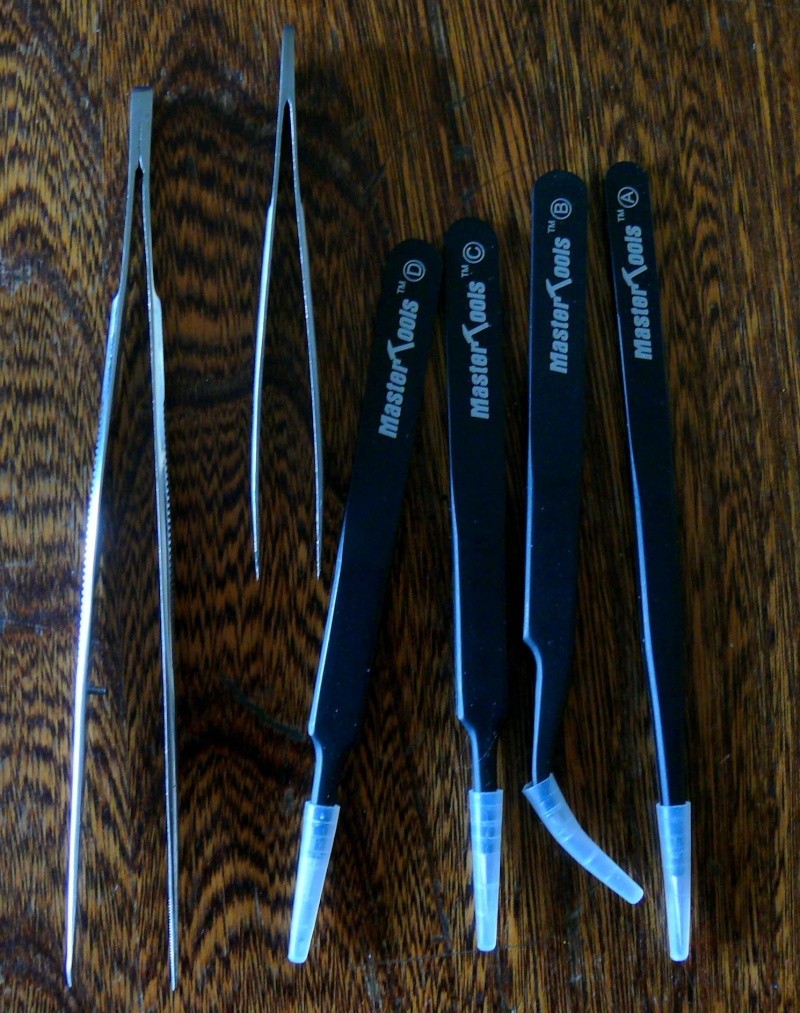

Des pinces à maquettes ou à épiler.
Voile - Tuto : Confectionner des voiles P1280034
Des objets coupants (bistouri ou couteau de modéliste, une ou des paire(s) de ciseaux, ciseaux à hauban, etc.)
Voile - Tuto : Confectionner des voiles P1280035
Un réglet ou une règle ou une équerre (au choix) pour tracer des traits droits.
Voile - Tuto : Confectionner des voiles P1280036
Voile - Tuto : Confectionner des voiles Photo410
Du fil à hauban ou à coudre (la grosseur dépendra de l'échelle, personnellement j'utilise du 0,10 mm), la couleur est à adaptée à la couleur de la voile, ici encore, c'est au goût de chacun.
Voile - Tuto : Confectionner des voiles P1280037
De la colle à bois (elle sera utilisée diluée avec de l'eau).
Voile - Tuto : Confectionner des voiles P1280038
Une pointe très fine et de la colle cyanoacrylate ( je vous expliquerais leurs utilités tout à l'heure).
En plus de ce matériel, il vous faudra peut être:
Des pinces (pinces à linge ou pinces de papeterie ou pinces pour maquettes).
Du fil coloré très visible par rapport au tissu et au fil servant à coudre (mais suivant la technique que vous choisirez, vous n'en aurez pas forcément besoin).

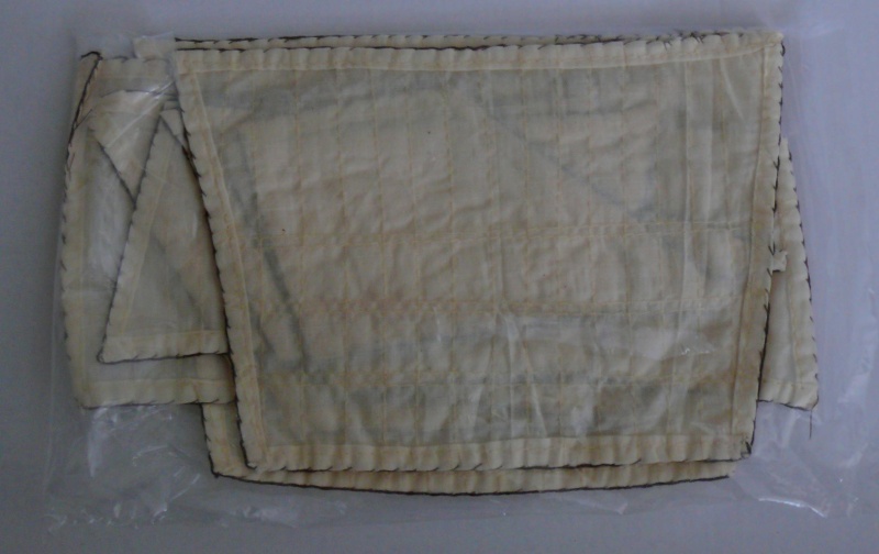

1°: Les voiles sont déjà prêtes, mais elles ne sont pas formidables. (genre Artésania Latina) Par exemple sur la photo, je trouve que l'ourlet est trop large. Toujours rapporter les dimensions à l'échelle 1 en multipliant les dimensions des pièces par l'échelle de réduction (exemple au 1/72, il faut multiplier par 72 chaque dimension, etc.)
Voile - Tuto : Confectionner des voiles Photo210

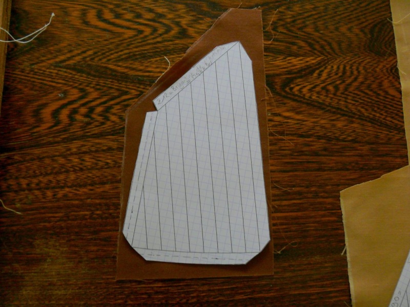

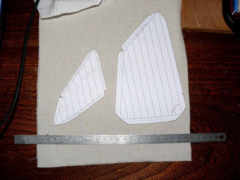

Préparation du tissu
A) Vos différentes voiles étant photocopiées et imprimées sur du bristol (les patrons) et votre bristol étant découpé, il va falloir choisir les morceaux de tissu assez grands par rapport à vos patrons en bristol tout en essayant d'avoir le moins de perte de tissu possible et respecter le sens des fibres.
Voile - Tuto : Confectionner des voiles 7-110
Voile - Tuto : Confectionner des voiles 410
Voile - Tuto : Confectionner des voiles 510
Voile - Tuto : Confectionner des voiles 710
Voile - Tuto : Confectionner des voiles 310
B) Maintenant que vous avez sélectionné vos morceaux de tissu, il va falloir reporter le patron (en bristol) sur le tissu, sans oublier de reporter également les traits représentant les laizes. Reporter les traits également sur l'autre face. Je vous conseille d'utiliser du stylo à bille noir.

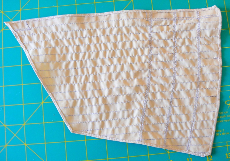

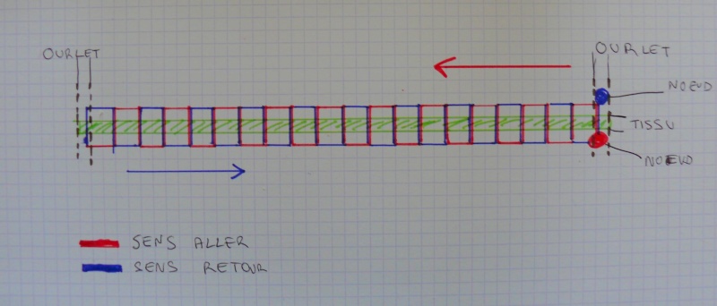

Couture des représentations des laizes et ensuite des ourlets.
Que ce soit pour la représentation des laizes ou pour les ourlets, j'ai utilisé un point identique pour la bonne raison, je n'en connais pas d'autres. Voici donc le point. C'est mon épouse qui m'a appris à le faire, c'est un point très facile, la preuve j'arrive à le faire. Après quelques piqûres et quelques jurons de charretier  Mad  Evil or Very Mad  :twisted:  Embarassed  pale  No  🐒  affraid  scratch  hulk
Voile - Tuto : Confectionner des voiles P1280039
Voile - Tuto : Confectionner des voiles P1280040
Sur le schéma ci dessus, j'ai fait une petite erreur, en effet les nœuds doivent se trouver du même côté du tissu et dans tous les cas, ils doivent se trouver à l'intérieur de l'ourlet, une fois celui ci replié. Comme ci dessous.
Voile - Tuto : Confectionner des voiles Photo115
Voile - Tuto : Confectionner des voiles Photo112
Nœud de départ (j'ai utilisé du fil de couleur pour que vous puissiez mieux voir)
Voile - Tuto : Confectionner des voiles Photo113
Voile - Tuto : Confectionner des voiles Photo114
Voilà ce que ça donne, par contre ce sera du fil de la couleur correspondant le mieux possible avec la couleur du tissu (c'est à l'appréciation de chacun). Et on termine le retour du fil par un autre nœud du même côté du tissu à côté du premier nœud de départ.

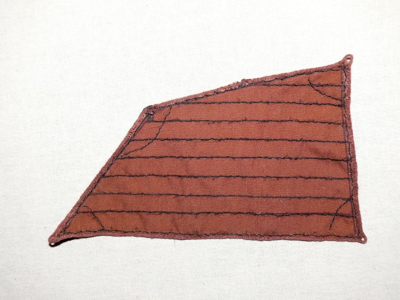

Une fois toutes vos laizes cousues, il va falloir s'attaquer aux ourlets, comme indiqué précédemment le point est le même, pour commencer il faut faire un nœud avec le fil et partir de l'intérieur de l'ourlet (les plis de cet ourlet étant repliés 2 fois sur eux mêmes et cousus par le fil), de manière à ce que ce nœud ne soit pas visible et terminer par l'intérieur de l'ourlet comme pour le début à l'aide d'un nœud invisible, identique à celui du début de l'ourlet.
Voile - Tuto : Confectionner des voiles Photo411
Voile - Tuto : Confectionner des voiles Photo511
Sur les 2 photos ci dessus, les laizes et les ourlets sont cousus (avec des points identiques et on ne voit pas les nœuds de début et de fin des laizes et des ourlets).

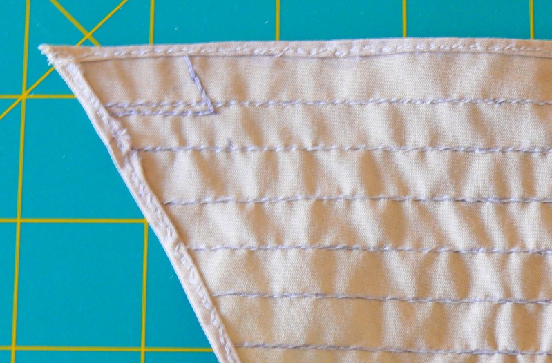

Les phases suivantes peuvent être rajoutées pour donner un peu plus de finesse et de réalité à vos voiles. Mais il ne faut les faire que si ces détails apparaissent sur le plan ou la documentation en votre possession.
* bandes de ris (2 lignes parallèles séparées d'environ 2 mm suivant l'échelle, toujours avec le même point)
* les garcettes de ris (1 point au milieu des bandes de ris avec 1 nœud de chaque côté de la voile, leur longueur varie en fonction de l'échelle)
* les pattes d'envergure (utilisation de la pointe fine et de la colle cyanoacrylate)
* les œil de pie (idem aux pattes d'envergures)
Voile - Tuto : Confectionner des voiles Photo119

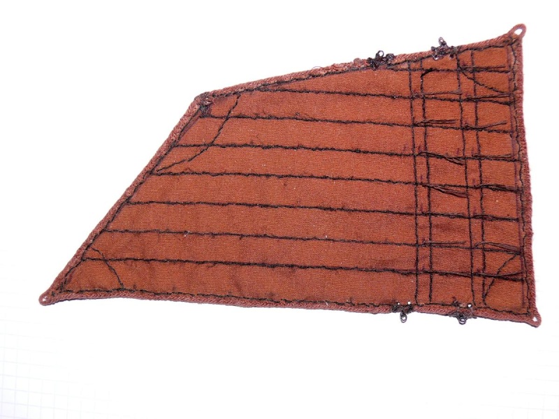

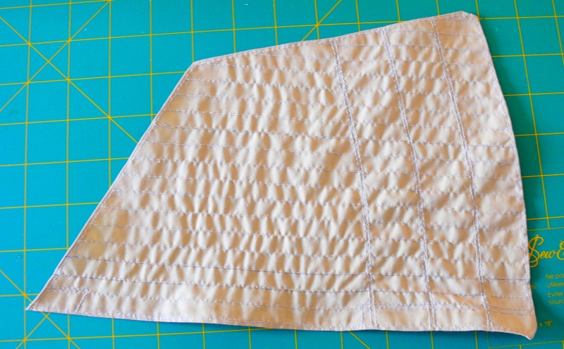

Cette partie est un complément du premier pas à pas de la confection de voiles entièrement à la main se trouvant ci dessus.
J'ai donc réalisé la grand voile toujours entièrement à la main et je peux vous dire que c'est très très long, mais elle est terminée et elle est entrain d'être posée, voici quelques photos de l'avancement.
Voile - Tuto : Confectionner des voiles Photo310
Les lés et les ourlets sont tracés au stylo bille noir et les représentations des lés sont cousues avec du fil écru de 0,1 mm
Voile - Tuto : Confectionner des voiles Photo110
Voile - Tuto : Confectionner des voiles Photo211
Voile - Tuto : Confectionner des voiles Photo311
Les ourlets sont cousus de même que les bandes de ris et les renforts à certains angles.

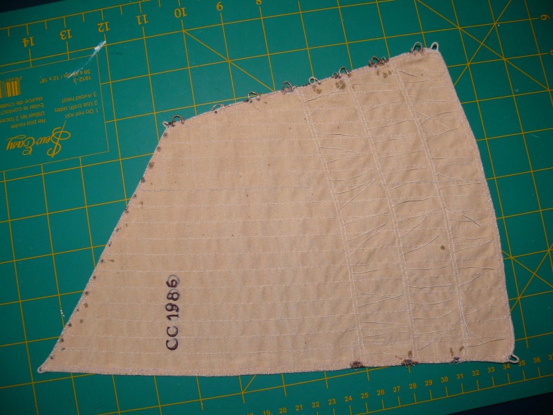

Ici ce sont les garcettes de ris qui sont en place (elles batifolent un peu, mais elles vont subir un petit traitement à base d'un mélange de colle à bois et d'eau pour leur donner meilleure allure).

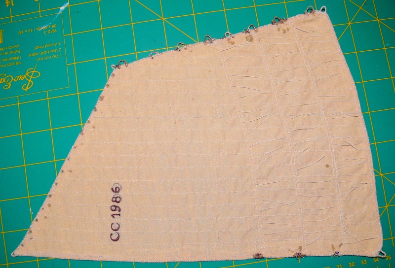

L'immatriculation du bateau est reporté de chaque côté de la grand voile (toujours au stylo bille noir).
Voile - Tuto : Confectionner des voiles Photo212
Voile - Tuto : Confectionner des voiles Photo213
Voile - Tuto : Confectionner des voiles Photo214
Les cosses de ris et les différentes brides sont réalisées. Rassurez vous les taches se trouvant un peu autour et une vers le centre en bas sont des taches de colle cyanoacrylate et je les ai enlever avec de l'acétone et elles sont toutes parties.

Voile - Tuto : Confectionner des voiles Empty
MessageSujet: Re: Tuto : Confectionner des voiles   Voile - Tuto : Confectionner des voiles EmptyLun 01 Fév 2016, 09:06
D'une manière générale à l'échelle le tissus est toujours trop épais, le mieux c'est la soie, mais difficile à mettre en oeuvre, le tissus d'une vieille chemise d'été (lavée maintes fois!) convient assez bien
MessageSujet: Re: Tuto : Confectionner des voiles   Voile - Tuto : Confectionner des voiles EmptyLun 01 Fév 2016, 10:37
 Voici un lien pour le tissu,  selon l'échelle du navire pour la largeur  des lés et l'épaisseur du tissu
On peut commander soit:
- le tissu
-les voiles toutes faites
 j'ai eu affaire avec ce fournisseur: très correct
MessageSujet: Re: Tuto : Confectionner des voiles   Voile - Tuto : Confectionner des voiles EmptyLun 01 Fév 2016, 13:00
j'ai deja utilisé le fil collée le resultat est moyen ça dépend surtout de l'échelle
