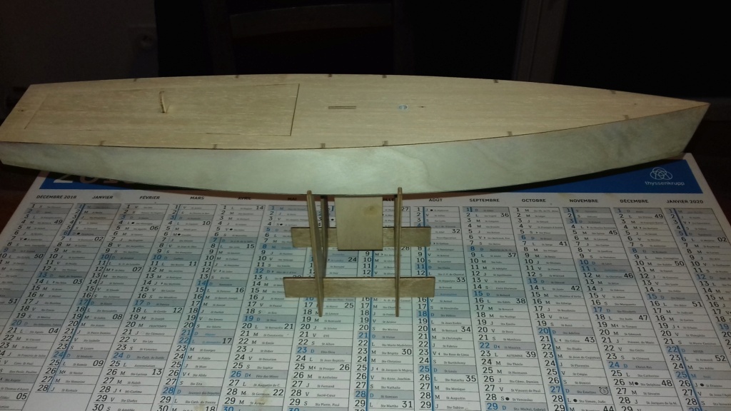

A ce stade, la coque est terminée et j'aborde la partie la plus longue et qui demande le plus de soins; les finitions.
N'ayant pas trop d'expérience sur les enduits, vernis et autre, je me suis documenté via internet (forum La Royale par exemple) ou d'anciens livres à ma disposition afin d'obtenir les réponses attendus.
Je me suis d'abord entrainé sur le BER.
Ponçage au 120 puis 180 et 360.
Application de 2 couches de teinte pour bois. Ensuite, un coup de laine de fer 000.
La finition de la coque est en cours de réalisation.
Même procédé que pour le ber en terme de ponçage.
Le pont sera teinté en chêne clair, puis application de 3 couches de bouche pore et vernissage transparent.
Pour les parties vives se sera plusieurs couches de bouche pore avec ponçage intermédiaire puis peinture (vert anglais ou bleu marine) et vernissage.
Ci joint quelque photos de ce chantier.
Pour terminer cette première partie, je tiens à dire que ce kit peut paraître très basique et ressembler à un voilier de basin, il est selon moi très bien adapté pour tout débutant qui voudrait se lancer dans la construction. Si l'on fait une erreur ou si on baisse les bras, l'investissement n'aura pas été énorme.
Mais kit "basique" ne veut pas dire qu'il ne faut pas s'appliquer. Comme je l'ai déjà dis, cela permet de se faire la main et ce à moindre frais pour ensuite passer sur un modèle un peu plus élaboré.
