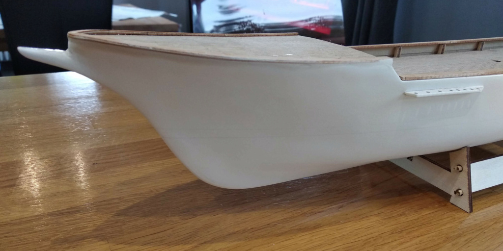

Voici la coque prête pour la peinture.
Il reste des défauts, mais ça me semble satisfaisant. On verra ce que ça donne après une première couche de peinture.
Navire-école Mercator [Mantua 757 1/120°] de belese Img_2015Navire-école Mercator [Mantua 757 1/120°] de belese Img_2016Navire-école Mercator [Mantua 757 1/120°] de belese Img_2014Navire-école Mercator [Mantua 757 1/120°] de belese Img_2019Navire-école Mercator [Mantua 757 1/120°] de belese Img_2018Navire-école Mercator [Mantua 757 1/120°] de belese Img_2017
Concernant la peinture, je suis un peu perdu, il semble qu'il y ait beaucoup d'options: aérographe, bombe, acrylique, glycero, polyuréthane, ...
 - N'ayant aucun équipement, quel est l'approche à privilégier en termes de simplicité et rendu ?
 - J'ai de la peinture acrylique chez moi, pas spécialement pour maquette. J'ai aussi du primaire et peinture blanche résine polyuréthane-alkyde utilisés pour mes escaliers Very Happy . Ce type de peinture convient-elle, ou il s'agit de peintures spécifiques?
 - J'ai vu aussi mention de couche d'apprêt G4. Est-ce nécessaire pour un bateau qui ne va pas sur l'eau?

Attention la peinture ne couvre pas les défauts...
Quel rendu vous voulez ? Moi Je connais pas ce bateau...
Pour un statique Il faut pas se prendre trop la tête avec la peinture quel marque, comment etc... tout le monde a une façon de faire et il y en a beaucoup de bonnes.
Le pus important faire des essais..et pas sur la coque !  sourire

Je voulais dire que la peinture allait faire ressortir les défauts et que la première couche me permettra de voir s'il y a vraiment des défauts visibles.
Le bateau a une coque métallique (avec aussi pas mal de défauts  sourire ), je pensais à un rendu satiné. Je vais faire quelques essais alors.

Beau début, tu as bien rattrapé la coque.
Le bordage de la coque n'est pas la chose la plus simple à réaliser et pose bien des soucis à tous les modélistes. (en général)
Pour le pont, je ne le vernis pas, il était souvent laissé brut. (Sauf pour des navires de plaisance)
Comme c'est une coque métallique il faut que la surface soit la plus lisse possible.
Les défauts du réel sont réduits d'autant que l'échelle est grande.
Une solution pour le mastic de la coque c'est de récupérer la poussière de ponçage, mélangée à la colle on obtient un mastique facile à poncer et invisible à la fin.
Pour la peinture de la coque (quand elle sera prête) je poserai d'abord une couche d'apprêt qui permet de révéler d'éventuels défauts.
Pour la peinture, elle doit être la plus fine possible, si tu n'as pas de matériel, je te conseillerai les bombes de peinture.
L'aérographe est un matériel très couteux qu'il faut apprendre à maîtriser.
Dans ce cas précis, je passerais la coque à l'apprêt garnissant (Filler) de Motyp, que l'on trouve dans les magasins de fournitures auto.
Pour la couche finale, une peinture satinée s'impose. La firme TAMYA en propose.
Bonne continuation!

Y'a pas de secret enduit/ponce/enduit/ponce etc...
De temps en temps une couche d'après et un marquage au crayon en lumière rasante pour pointer les défauts.
Une bonne cale à enduire est primordial.
Et surtout ne pas oublié de revenir sur les detail de la coque comme l'étrave ou la poupe souvent noyés dans les couche d'enduit .
Et ensuite on ne pense à la peinture que quant on prend du plaisir à carresser la coque.

Résultat après application de l'apprêt, encore un peu de masticage/ponçage, re-apprêt, re-masticage/ponçage, re-apprêt:
Navire-école Mercator [Mantua 757 1/120°] de belese Img_2020
Navire-école Mercator [Mantua 757 1/120°] de belese Img_2022
Navire-école Mercator [Mantua 757 1/120°] de belese Img_2021Navire-école Mercator [Mantua 757 1/120°] de belese Img_2023Navire-école Mercator [Mantua 757 1/120°] de belese Img_2027Navire-école Mercator [Mantua 757 1/120°] de belese Img_2024Navire-école Mercator [Mantua 757 1/120°] de belese Img_2026
Le plan pour la suite:
- peinture de la coque, bombe revell blanc satiné 34301 (j'ai pas trouvé de blanc satiné chez Tamiya)
- cache et peinture de la partie basee, bombe revell rouge satiné 34330
- pose du bastingage, et un peu de masticage de la partie haute de la coque (raccord bastingage)
- retouches du raccord coque/bastingage au pinceau, même référence de blanc
- cache et réalisation du liseré noir au pinceau
