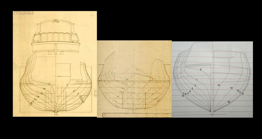

Bonjour les amis.
Les couples représentés en 3 e position ( en gris) ressemblent comme deux gouttes d'eau aux couples de l'Hermione de 1748 de Pierre Morineau.

Frégate La Flore dite américaine  Empty
MessageSujet: Re: Frégate La Flore dite américaine    Frégate La Flore dite américaine  EmptyVen 03 Sep 2021, 07:08
Oui c'est vrai la seule avec un peu de rondeur...
