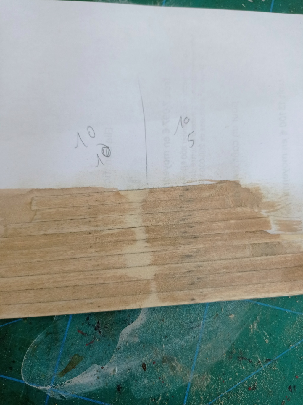

Essais pour le pont :
- brut
 - teinté
 - id  et poncé : ça paraît pas mal à mes yeux. La partie droite poncée dans le sens du bois, pas la bande entre les deux poncée perpendiculairement.
HMAV Bounty 1783 [Artesania Latina + McKay 1/48°] de kerezou - Page 2 Img_2122
Je vais certainement faire le premier pont comme ça. Même si c'est pas ça ça ne se verra pas trop  sourire

Je dirais brut légèrement sale ... c'était pas un navire de la royal. Donc à mon avis loin d'être briqué tout les matins mais pas une porcherie non plus . Donc version 3 avec plus de ponçage ou plus léger avec la teinte (que l'on peut diluer un peu)

HMAV Bounty 1783 [Artesania Latina + McKay 1/48°] de kerezou - Page 2 Img_2123
à gauche dilution 50/50 (teinture/eau) calfatage au marqueur sur la tranche et clous au crayon papier,
à droite  dilution 66/33 et clous au feutre .
ponçage identique.
donc ça sera gauche légèrement plus poncé.
ps : quant à la propreté du pont, n'oublions pas que Bligh était réputé pour son intransigeance et sa dureté, d'où la mutinerie ?

Effectivement, je trouve que les essais avec dilution sont très bien !
Les clous au feutre rendent un effet très intéressant représentant à merveille l'oxydation qui se propage dans les fibres du bois ; évidemment cet effet est plus patiné et peut être trop poussé pour ton rendu ; ça colle parfaitement, à mes yeux, au travail qu'affectionne Yoann gui.

Je trouve les deux bien. Surtout gauche les clous sont plus discret
Je sais pas si tu as la position des baux dans MC kay. Si tu fais les clous autant les mettres au bon endroit surtout aux ouvertures du pont
