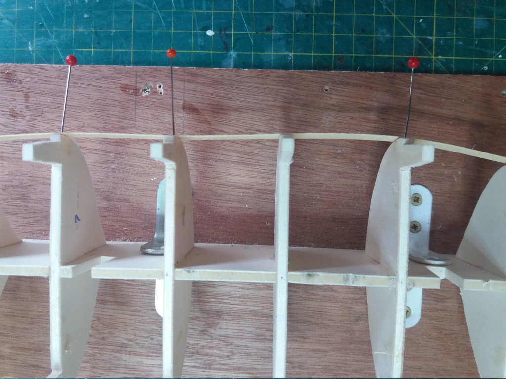

J'en suis à coller les couples bien d'équerre avec le chantier ci-dessous.
Goélette Toulonnaise 1823 (Corel 1/75°) de julnar 20210712
Avant de coller le pont, j'ai voulu vérifier si une lisse épousait bien tous les couples. Et confused  horreur voici le résultat pour les couples bâbord 5 et 6. Si je met les épingles, cela fait un ventre horible.
Goélette Toulonnaise 1823 (Corel 1/75°) de julnar Cb56_110 Goélette Toulonnaise 1823 (Corel 1/75°) de julnar Cb56_210
Quelqu'un a t il rencontré ce Pb ? et quelles sont les solutions possibles pour corriger cela?

MessageSujet: Re: Goélette Toulonnaise 1823 (Corel 1/75°) de julnar   Goélette Toulonnaise 1823 (Corel 1/75°) de julnar EmptyVen 30 Juil 2021, 18:17
Je pense que certains couples ne sont pas à leur place.
Il faut faire une photo plus grande qui montre l'ensemble du montage.

MessageSujet: Re: Goélette Toulonnaise 1823 (Corel 1/75°) de julnar   Goélette Toulonnaise 1823 (Corel 1/75°) de julnar EmptyVen 30 Juil 2021, 18:28
Idem jean Claude vérifier les couples et le centrage

MessageSujet: Re: Goélette Toulonnaise 1823 (Corel 1/75°) de julnar   Goélette Toulonnaise 1823 (Corel 1/75°) de julnar EmptyVen 30 Juil 2021, 19:11
Ce qui me surprend est que c'est bon sur l'autre bord, les couples sont numérotés d'usine. le Couple 6 est bien le plus large selon le plan et à la bonne place.

MessageSujet: Re: Goélette Toulonnaise 1823 (Corel 1/75°) de julnar   Goélette Toulonnaise 1823 (Corel 1/75°) de julnar EmptyVen 30 Juil 2021, 19:51
Il faudrait une photo de dessus général et vérifier l'axe des couples par rapport à la quille et être sûre du numéro de chacun

MessageSujet: Re: Goélette Toulonnaise 1823 (Corel 1/75°) de julnar   Goélette Toulonnaise 1823 (Corel 1/75°) de julnar EmptySam 31 Juil 2021, 08:13
J'ai une autre idée.
Il y a peut-être un problème avec la fausse quille, il est possible qu'elle soit voilée.
A ce moment il te faut un bâtis plus sérieux, tu remplace les deux équerres par des baguettes de 10X10 qui vont maintenir la fausse quille bien droite.
tu dois avoir un pont à fixer sur les couples avec des encoches pour les allonges.
Il faudra le poser à blanc et tu pourras vérifier ensuite la bonne géométrie de la coque.
Fais nous des photos d'ensemble de bonne taille.
Il faut au moins 1500 à 1800 Pixels sur la plus grande dimension.
Tu peux redimensionner tes photos avec Paint. (dans Windows)
MessageSujet: Re: Goélette Toulonnaise 1823 (Corel 1/75°) de julnar   Goélette Toulonnaise 1823 (Corel 1/75°) de julnar EmptySam 31 Juil 2021, 13:38
Merci jEan Claude

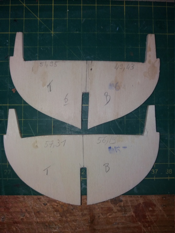

Cest une bonne idée. J'ai refait le bâti. Décollé les couples 5 et 6 à l'acool à brûler.
NB les 1/2 couples 5 et 6 ne sont symétrique : 1,12 mm d'écart pour le C5 et 2,52 pour le C6.
j'ai poncé un coté intérieur de leur 'fourchette , mis au point à sec et placé une lisse pour voir l'adhésion aux couples. Voici le résultat qui est bien meilleur.

C'est déjà beaucoup mieux comme cela.
C'est bizarre cette asymétrie des couples.
