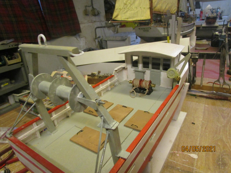

Le pont et treuil posés.
Chalutier caseyeur Astérix II (RC New Maquettes 1/20°) de Caboteur44 Img_2915
Mise en place du portique arrière.
Chalutier caseyeur Astérix II (RC New Maquettes 1/20°) de Caboteur44 Img_2916
