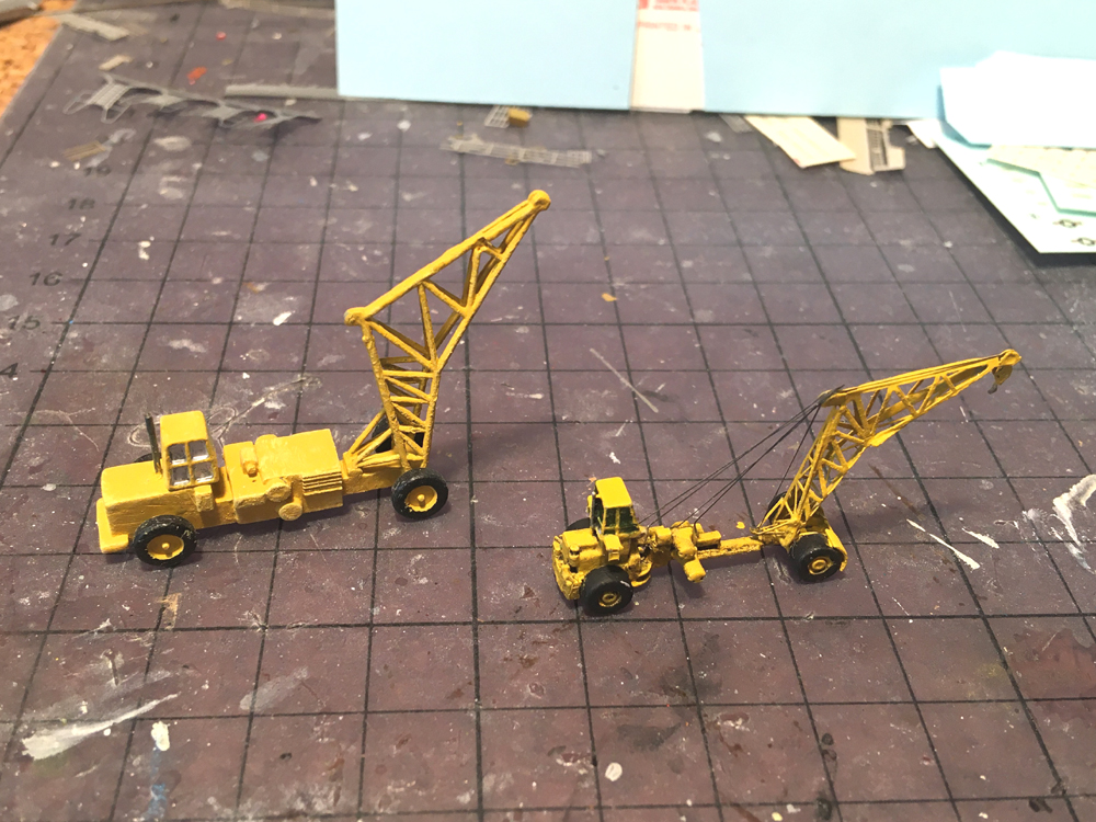

| Hello les amis, je profite d'un peu de vacances pour avancer sur le groupe aérien, mais d'abord, le premier véhicule qui va prendre place sur le pont sera la "Tily crane". Celle d'origine, comme vous pouvez le voir, n'est pas terrible...  :  .J'ai donc commandé celle de l'Arsenal, qui est magnifique et extrêmement bien détaillée... Ceci dit, j'ai vraiment galéré à monter la flèche, pourtant, je suis habitué à la PE...  .  .  .C'est un soulagement de l'avoir terminé ...  ça sera le premier "objet" a prendre place sur le pont...:  .  .Pour les prochains postes, ce sera le "Carrier Air Wing" !  | |

| Incroyable de réalisme ! Des choses que je ne saurais jamais faire. A minima, j'aurais pété la fine poutre de liaison cabine/flèche... _________________ Bien amicalement & à bientôt, Yves "Le disparu, si on vénère sa mémoire, est plus présent et puissant que le vivant" (A. de Saint Exupéry)Chantier en cours : Le Pourquoi Pas? 1908 (1/75° - Billing Boats) - Partie I : ICI ! - Partie II : ICI !

| C'est dingue la différence de taille pour une même échelle en tout cas  _________________ Modèle en cours: Missouri 1/350 Taiho 1/350 Thonburi 1/700 Aspirine. Épouse d'un aspirant, généralement très élégante, elle donne à la mode un caractère particulier, un "Cachet" d'aspirine. Muriel Robin Amicalement Lionel  | |

| Merci les gars, Lionel, il semblerait que Tamiya à l'époque n'ont pas forcé sur les recherches concernant la Tilly...  | |

| Ah oui, sacrée différence! C'est bien mieux comme ça  | |

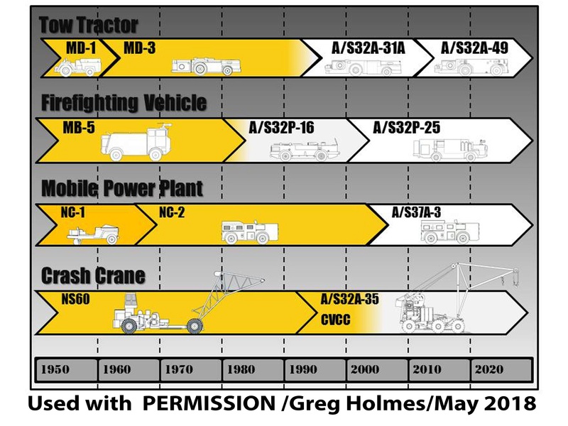

| Bonjour les amis, Comme je le disais sur la page précédente, il est très important d'avoir le maximum de documentation pour faire le groupe aérien d'un porte-avions US (appelé Carrier Air Wing), à une date bien précise... - La première chose à faire, c'est d'avoir une bonne doc perso (photos, recherches, ouvrages...) mais cela sera forcément insuffisant... - Voici un premier lien que beaucoup connaissent: http://www.seaforces.org/usnships/first.htm je commence toujours par ce site, il n'est pas complet et ne recouvre pas toutes les années, mais il apporte de nombreuses infos... On commence par le porte-avion lui-même: https://www.seaforces.org/usnships/cvn/CVN-65-USS-Enterprise.htm Comme vous pouvez le voir, pour les années 86-88, qui m'intéresse pour mon Big-E, il n'y a pas grand chose... Ensuite, sur le même site, vous pouvez découvrir tous les " Carrier Air Wing", https://www.seaforces.org/usnair/first.htm Mais aussi, tous les squadrons embarqués !  - Deuxième site intéressant, surtout pour les " Carrier Air Wing" et les squadrons: http://www.wings-aviation.ch/27-USNavy/Navy-Basis-en.htm Vous allez trouver beaucoup de profil d'avions. Lui aussi n'est pas complet, mais il est indispensable... - Enfin, le plus important de tous, les Cruise books, ce sont les campagnes de tous les porte-avions US, ils offrent une mine importante d'infos, le Carrier Air Wing, et de nombreuse photos... : https://www.navysite.de/cruisebooks/ Voici la campagne qui me concerne: https://www.navysite.de/cruisebooks/cvn65-86/index.html / https://www.navysite.de/cruisebooks/cvn65-88/index.html Je vais faire un mix des deux... Une fois tout ceci étudié, je me concentre sur la période 86-88. Le livre que je vous ai présenté à la page 1, aidera pour la conception de la maquette du porte-avions. Pour le groupe aérien, j'ai choisi de garder les aéronefs Tamiya, qui sont très justes en formes, même s'ils ne sont pas en creux, comme les Trumpeter... Je le redis, surtout, ne pas mélanger les 2 marques ...  : je récupère des boites, et les avions d'origines qui étaient sur le pont vont être entièrement décapés...  Le gros soucis, sera de trouver les decals correspondant au Carrier Air Wing que vous voulez représenter...  Pour l'Enterprise, il existait une planche chez Botswain, maintenant introuvable..., et c'est dommage, car elles étaient superbes! Malheureusement pour moi, elle représente l'année 82-83, ceci dit, une partie me sera utile, le reste, ce sera pour Horos (Phillipe) qui est en train de monter son Enterprise...   Les deuxièmes, la plus connue, ce sont les planches Gold Medal Models:  elles sont très bien, bien qu'incomplètes, je vais en utiliser plusieurs. Enfin, les troisièmes, ce sont des planches de chez David's Scale Model, dont une que j'ai fais fabriquer par David: https://davidsscalemodels.com/decals/1-350-air-wing-decals/  .  .  A tout ceci, j'ai commander des tracteurs de ponts de différents fabricants, mais aussi des bidons, missiles... ce qui va considérablement améliorer le visuel et la véracité du groupe aérien:  Je vais vous présenter dans la journée, le montage des premiers aéronefs, j'ai remarqué, que selon les ordinateurs, les photos en hauteur apparaissent parfois couchées...  sont-elles bien positionnées pour vous?

| Merci les amis !  Pour te répondre, Jean, oui, la Tilly correspond bien à ma période:  et voici un résumé des engins sur les P.A US: couleurs et modèles:  Pour le décapage, oui, j'utilise du Lockheed de frein, dans un verre ou un petit bac, je laisse tremper plusieurs jours, voir semaine le plastique, ça ne le ramollit pas, et ça enlève tous types de peintures (même la colle dans une certaine mesure...) Pour le porte-avions en lui-même, non, c'est trop compliqué de refaire les ascenseurs et autres sponçons, je me suis contenté de faire la patine et de refaire l'îlot...  | |

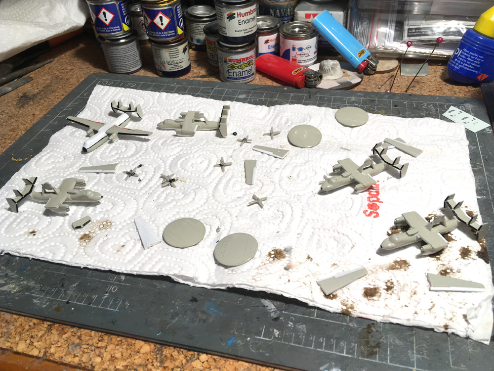

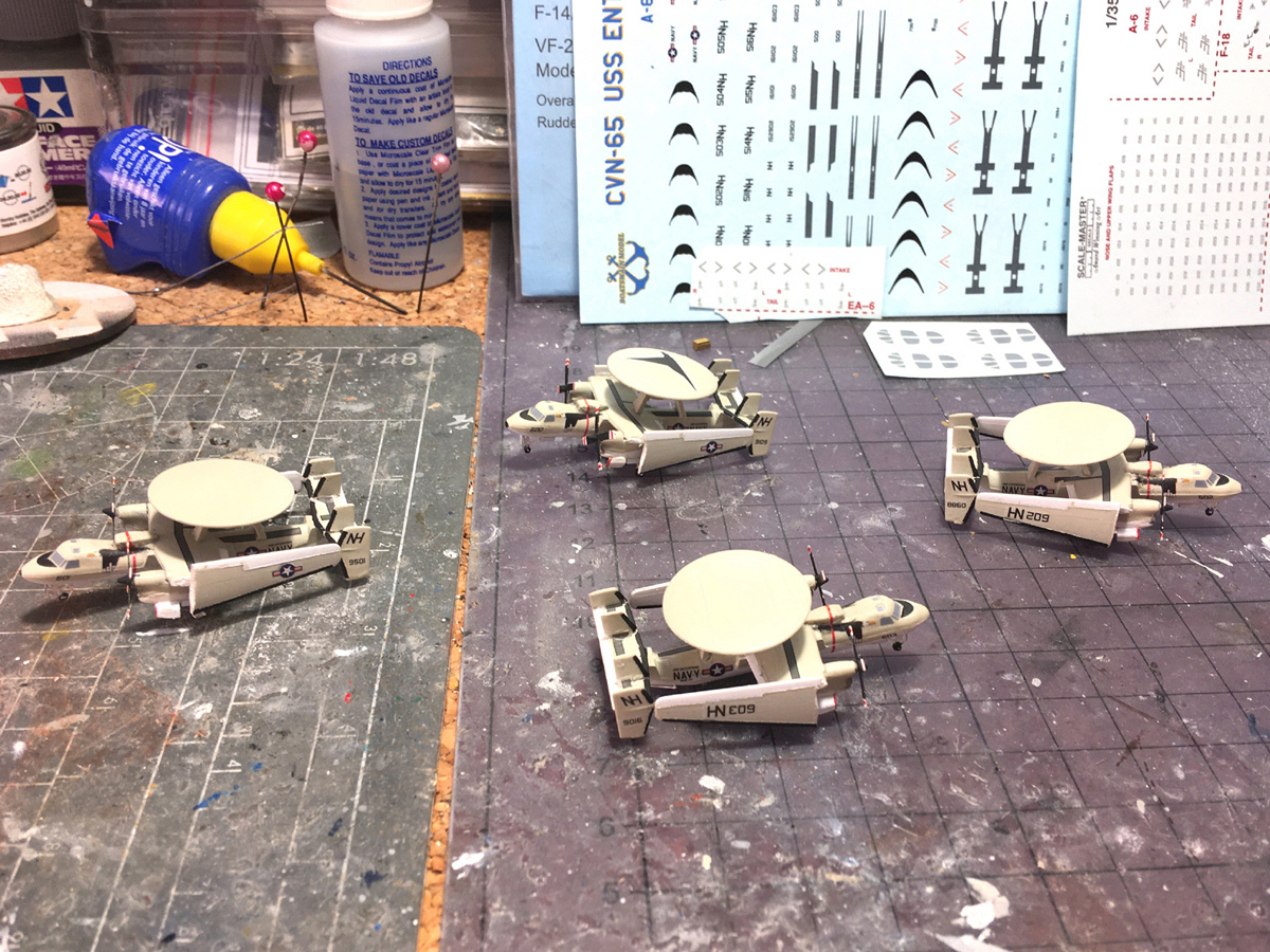

| Hello les copains, Deuxième type d'aéronefs que je refais, les E-2 Hawkeye de la VAW-117:    La photo et le profil que j'ai mis sont un peu postérieure à la version de l'Enterprise, donc un peu différents (plus sobres). Je vais en monter 4:  .  . A noter que c'est pas facile de trouver les hélices en P.E pour les premières versions de Hawkeye. Mais Tom's a fait 2 planches intéressantes pour l'Enterprise...  .Les 2 premiers sont positionnés sur le porte-avions...  .  Les prochains seront les " Prowler" ...  | |
