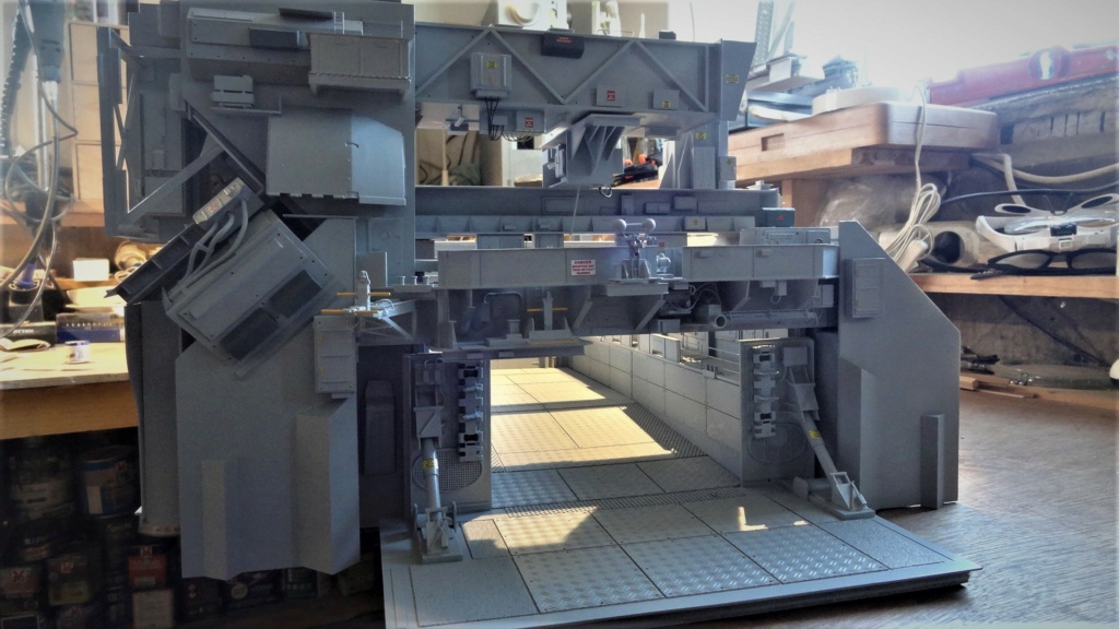

Sujet: Re: PA Akagi 2080 [scratch 1/72°] de Stéphane POTTIER Mar 08 Mar 2022, 09:27
ça fait du bien de reprendre un projet laissé de coté quelques mois, surtout quand il s'agit de pur scratch comme ici... Les choses sont plus claires.
Donc avancée sur la poupe, toujours bien entendu sans le pont d'envol qui surplombera l'ensemble, mais avec des découpes qui laisseront des échappées visuelles sur les aménagements.
Ma recherche ici était de créer des plans étagés en profondeur en fonction des angles de vue : les photos écrasent un peu mais on devine quand même les différents plans qui procurent des perspectives différentes dans les trois dimensions. On rejoint ici des préoccupations classiques de l'architecture, mais le design n'est au final que l'architecture de l'objet, et les deux disciplines ne sont pas si différentes : dans un cas on habite l'objet, dans l'autre il habite chez nous.
Un weathering léger reste à appliquer sur tout ça pour renforcer un peu les contrastes et faire ressortir les détails de surface.

Sujet: Re: PA Akagi 2080 [scratch 1/72°] de Stéphane POTTIER Mer 21 Sep 2022, 18:55
petites avancées entre le flotteur et le pont d'envol, un premier module "atelier" qui commence à se détailler, et un module qui restera vide pour montrer ce qui se passe dessous, avec son système de rails/poutres porteuses permettant la mise ne place et l'extraction des modules par le côté.
La face tribord de l’îlot a également progressé mais ce sera l'objet d'un autre post...

Sujet: Re: PA Akagi 2080 [scratch 1/72°] de Stéphane POTTIER Mar 25 Oct 2022, 18:41
avancées dans les entrailles de la bête, ici l'entrepont, avec bien entendu le pont d'envol retiré, sinon on ne voit pas grand chose...
Pour ceux que ma "philosophie" (!) de travail intéresse - dont moi au premier chef - je m'attache à développer les liaisons entre les éléments, de manière à ce qu'il ne s'agisse pas simplement d'une juxtaposition de modules indépendants, mais d'un tout cohérent relié, comme les organes d'une entité finale.
Par exemple ici la liaison îlot / flotteur principal qui nécessite forcément un cordon ombilical consistant avec toutes sortes de conduites.
On voit également vers la poupe les deux rails transversaux d'intégration des modules amovibles, qui resteront inoccupés, afin de montrer le principe de fonctionnement du bazar.
Les cornières alu brutes servent de support rigide et stable au pont d'envol, elles seront bien entendu habillées et intégrées dans l'ensemble.
Tout ceci est très long, ça tombe bien car je ne suis pas du tout pressé d'en voir le bout...
